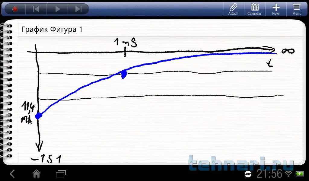

Ниужели так тау=RС
А почему так неуверенно?
Именно так, и ни как иначе!
Строим график.
Вопросы?
Пока думаете над вопросами, новое задание:
Фигура 2.
Ключ S1 замкнут. Нарисовать график изменения тока I5.2.
А мы его и не искали. Это было сделано чисто графическим путём. Я же написал физический смыл постоянной времени RC-цепи - это время, за которое конденсатор зарядится в е раз. Иными словами, ток заряда упадёт примерно в три раза. Далее я разделил начальный ток I5.1 примерно на три равные части (ведь е = 2,7 а это примерно 3) и отметил точку на графике. Далее через все известные точки провёл экспоненту.
Сейчас всё понятно?
Сейчас всё понятно?
Нифигасе точность... А через решение дифференциального уровнений тоже самое будет? А я формулу написал это тоже самое но другим путем?
А кто сказал, что нам тут нужна точность?
Нам надо провести анализ схемы. Если надо точность - решаем дифур для каждой точки на графике. Ваша формула - это сильно упрощенный дифур. Точность расчета будет не выше чем у меня.
Есть еще вопросы?
А можно посмотреть на дифференциальное ур-е для нашего случая?
Можно. Составляйте и смотрите. :)
Этого добра полно в литературе. Я просто уверен, что вы не станете его решать. К тому же, как верно заметил Владимир, достаточную точность расчетов может обеспечить любой стимулятор. Это я покажу позже. Тем более, что для понимания процессов, происходящих в схеме, это не нужно.

Конденсатор заряжен...надо замерить напряжение на нём...
Если больше вопросов нет, тогда у меня вопрос:
Сможете самостоятельно нарисовать графики напряжений на обкладках конденсатора?
Опередил.
Не надо ничего измерять, надо просто покрутить мозгами, у нас всё уже есть.
Сейчас соображу вопрос...
Чего там соображать?
График тока мы имеем, методикой его постраения владеем. Что еще нужно?

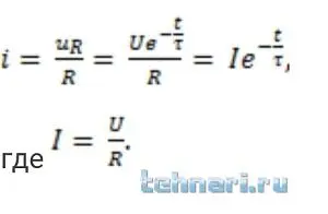

Есть формула: напряжение на конденсаторе в зависимости от времени, конденсатор заряжен до Uо и разряжается через резистор. R*C -постоянная времени При t=0.69*(R*C) конденсатор разрядится ровно на 50%.
Точно такой вид имеет формула для периода полураспада, формула остывания предмета, это универсальная зависимость для многих процессов.
    900 байт · Просмотры: 87
Что-то вроде этого только для напряжения....
