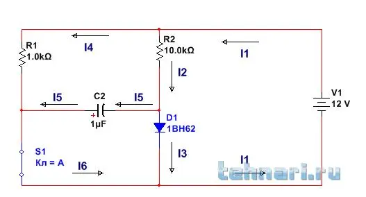

Задание на завтра: Фигура 2.

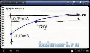

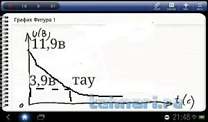

Конденсатор заряжен, сопротивление бесконечно, ключ разомкнут. На левой обкладке разность потенциалов относительно минуса 11,994 В... На правой обкладке разность потенциалов относительно минуса 0,6 В...
Ключ замкнут...начинаем по аналогии с первой...к чему стремится ток разряда при t равной бесконечности?
Если по аналогии, то график тока мы начинали строить с начального значения тока. Можно и с конечного, но пучится, что мы запрягли телегу впереди лошади.
Тут работает по повторяющемуся циклу, можно рассматривать с любого удобного момента. Главное прийти в исходную точку после цикла.
Но у нас конденсатор заряжен...значит начальная точка, ток максимальный...
Да, да... А чему он равен и что с направлением? Где расчёт?

Читаем всё, что касается построения графиков Фигуры 1 и делаем аналогично, продолжая уже построенные графики. Что тут непонятного?
P.s. Выберите на графиках момент времени переключения S1 чуть меньше тау.

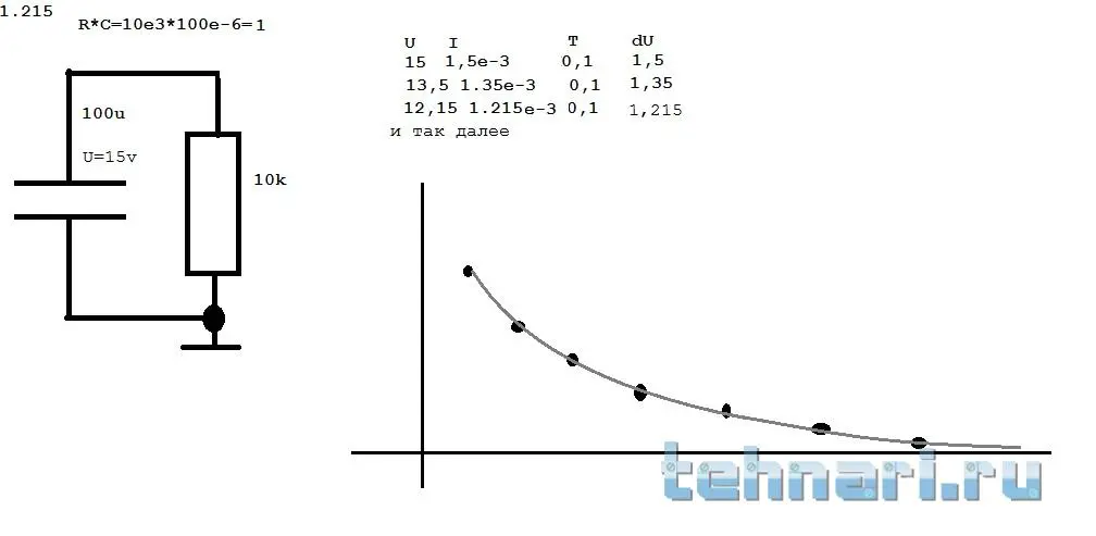

Я строю графики (програмно, на паскале или делфи) так:
Цепочка: ток разряда равен: I=U/R . Напряжение после разряда этим током за время Т U=Uo-I*T/C.
Постоянная времени у нас 1 сек. Возьмем время дискретизации Т= 0.1 сек (10% от постоянного времени, программно можно взять и миллионную долю процента, чем время меньше, тем график точнее).
Ток равен U/R=15/10 000=1,5e-3. Напряжение на конденсаторе упало за 0.1 сек при таком токе на 1,5в
Следующий расчет: напряжение уже стало 13,5в, соотв и ток разряда стал 1,35е-3А, и за 0.1 сек конденсатор уже разрядился на 1,35в и стал 12,15в и т.д. После чего по точкам строим график. Это в математике называют метод Эйлера.
    11.6 KB · Просмотры: 92
Владимир, а я это делаю в уме. :)
Мне вполне достаточно такой точности построения чтобы понять как работает схема. Хотя, ваш метод вполне жизнеспособен, можно пользоваться и им.

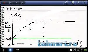

Готово......
    6.6 KB · Просмотры: 96
    6.9 KB · Просмотры: 120
Это не совсем то, что хотелось бы увидеть.
А хотелось бы увидеть сначала продолжение графика напряжений на обкладках конденсатора
(Я имел ввиду вот этот: )
, а по ним построенный график тока. Тогда будут очевидны все ошибки.
