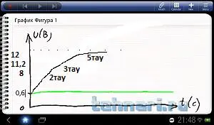

Да не нужно угадывать. Нужно честно построить.
Отложим на оси напряжений точку "12 В" и проведём линию, к которой будет стремиться напряжение.
Делаем!
Теперь поделим интервал от 0,6 в до 12 В на три одинаковые части. Проведём построительную линию от верхней трети.
Делаем.
Не-а.
Делаем!
ну линия будет проходит параллельно графику тоесть уходить в бесконечность...
    6.8 KB · Просмотры: 134

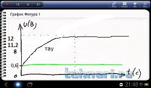

Теперь выбираем точку на эрой построительной линии так, чтобы она давала на оси времени значение тау (произвольно).
Черех три точки проводим экспонету.
График готов.
    7 KB · Просмотры: 70
Это что за крысиный хвостик такой? Нарисуйте уже красивую экспоненту на всю ось времени.
И уберите уже свои 2, 3, 5, 8 тау. Нам одного достаточно. Потом поймёте почему.

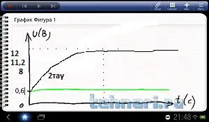

Так вроде точнее...
    7 KB · Просмотры: 47

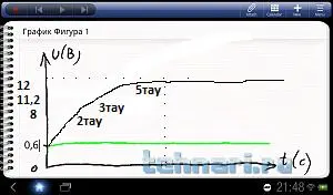

Таааак....
    6.7 KB · Просмотры: 85
Один тау д.б. на уровне 8,5 В. А у вас что понарисовано?
Ладно, сойдет.
Давайте свои вопросы и перейдем ко второй фигуре.
Кстати, имея график тока и напряжения, сможете нарисовать график сопротивления?
Рисовать не будем, он неинформативен, а вот начальное и конечное значения прикинуть можно.
В какой момент времени?
А вы подставьте эти значения в свою формулу...
Uc = U0 * Exp(-5) = ?
У меня получилось 99,4%
