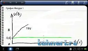

Ну да. Сотрите то, что больше тау и продолжите график.
Именно продолжите, а не нарисуйте новый график. Иначе потеряется логическая связь.
Подождите...значения тау разные на графиках...
Как их можно так обьеденить...
Где они разные? Посмотрите внимательно. Это одна и та же RC-цепь.
Только не вздумайте ток объединять с напряжением. ;)
    6.3 KB · Просмотры: 55

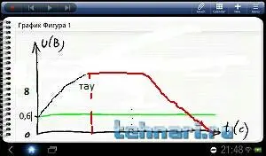

А дальше что? А для второй обкладки что?
P.s. Зря предельные 12 В стёрли, ну да ладно, не суть важно. Да, и сделайте экспоненту другим цветом (любым, только не черным и не зелёным). Так нагляднее будет.
И еще, от засечки времени тау проведите тонкую вертикальную черту, пересекающую ось времени и экспоненту. Чуть позже станет понятно зачем.
Так.........
    7.1 KB · Просмотры: 63
Не, не угадали. Совсем не так.

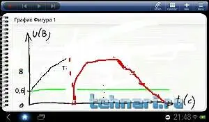

Давайте рассуждать логически:
Какая разность потенциалов относительно минуса источника питания будет в узле 5 после замыкания ключа S1?
А почему у вас не ноль?
Это же левая обкладка конденсатора (график красного цвета).
Ну да, всё верно.
Т.е. вы хотите скзать, что конденсатор мгновенно разрядиться не может? Согласен, но тем не менее...
P.s. Внимание, сейчас произойдёт разрыв шаблонов. Срочно наденьте шлем на голову и застегните ремень чтобы не выкипел мозг!. :)
Да, так!
Рисуем.
Так я и предполагал.
Ничего страшного. Сейчас всё встанет на свои места.
Рисуйте уже...
P.s. Слишком долго думаете. Появилась опасность перегрева мозга. :)
Что то невообразимое..
    7.4 KB · Просмотры: 27
Ой, да... Я это вижу как-то иначе.
