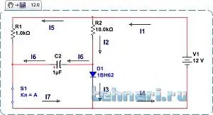

Мультивибратор. Вопрос
Мы же, вроде, договорились, что дополнительные индексы будут появляться по мере новых рассматриваемых режимов работы схемы. Давайте сейчас обойдёмся без них.
P.s. Рекомендую сосредоточиться на одной теории и не распыляться на практику. Не торопитесь, подумайте хорошенько. От этого зависит правильность дальнейших расчетов.

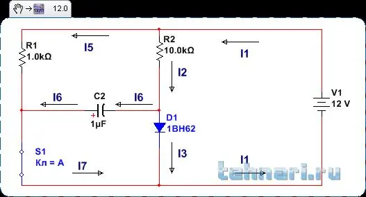

что то прям вооще...
    9.2 KB · Просмотры: 55
А это что за произведение искусства?
Тут такое состояние которое, не может появиться в работе: ток идти через диод D1, это приведет к открытию транзистора, и замкнут ключ S1, т.е. и другой транзистор открыт.
Не может быть у работающего мультивибратора, что бы два транзистора были открыты одновременно.
Уже лучше, но всё равно есть одно замечание: ток I1 и I4 разве не один и тот же ток? Зачем плодить лишние обозначения?
Что касается тока через диод D1, нас пока не интересуют последствия его протекания, мы рассматриваем схему в общем виде.
Уже лучше, но всё равно есть одно замечание: ток I1 и I4 разве не один и тот же? Зачем плодить лишние токи?
Сколько вышло столько и зашло)

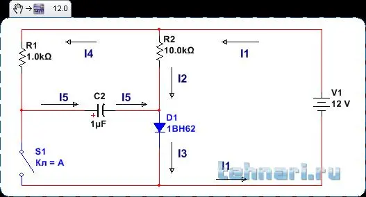

Вторая схема...
    9.1 KB · Просмотры: 62
Только давайте сдвинем сквозную номерацию токов, чтобы они шли по-порядку. На этапе расчетов поймёте зачем это нужно.
Для второй и последующих схем к названию тока будут добавляться дополнительные индексы.

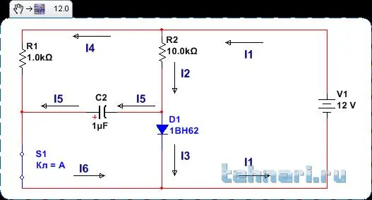

Исправлено...
    9.4 KB · Просмотры: 56
    9.1 KB · Просмотры: 42
Есть!
Проверяем себя: шесть ветвей, шесть токов. Всё Ок.
Первая (левая) картинка принимается за основную рабочую.

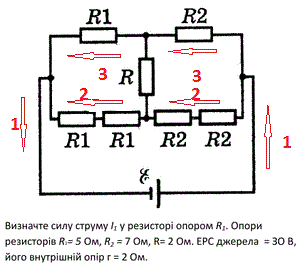

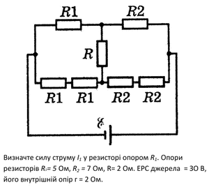

Отвлечемся от нашей схемы и для закрепления усвоенного материала расставим токи вот на этой картинке:
Так........
    9.5 KB · Просмотры: 86

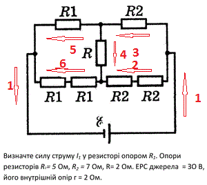

Не, не так.
Сколько ветвей в этой схеме?
А сколько у Вас получилось токов? Вдвое меньше?
    9.7 KB · Просмотры: 99
Теперь всё правильно.
Надеюсь, Вы научились этому нехитрому искусству.
