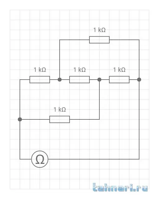

Очень хороший вопрос. Отвлечемся еще чуть-чуть на него.
К сожалению, пространственному вИдению (воображению) научить невозможно - оно либо есть, либо нет. Знаю людей, у которых оно напрочь отсутствует. Зато его зачатки имеются у многих и его можно развить. Сейчас проверим как с этим у Вас.
Сможете навскидку сказать каково будет суммарное сопротивление схемы?
Лучше с этого начать... :)
Решить в уме (3 сопротивления по 6 кОм)
Как бы мы её не сокращали приводя к эквиваленту у нас получится параллельное соединение а там сработает правило меньше меньшего, 1КОм меньший скорее всего а из меньшего остаётся большая часть ...значит допустим 800 Ом )))
А тут как то посложней будет)))
Наоборот...
В первой схеме, кроме воображения, нужно ещё и понять, что если сопротивление, которое стоит по центру, совсем убрать или замкнуть накоротко, не изменит общего сопротивления... :)
В моей, только воображение.
Очевидно, моя подсказка не сработала. Я же открытым текстом сказал, что задача на пространственное вИдение. Не пытайтесь делать выводы или прикидочные расчеты, просто покрутите схему в мозгах, может что и увидите...
P.s. Свет, я умышленно дал схему посложней. Дальше будет понятно почему.
Наоборот...
А если это всё ещё и распрямить то получится мостовое соединение с сопротивлением 1КОм)
Николай_С мы уже можем начать изучать схему или рано ещё...
