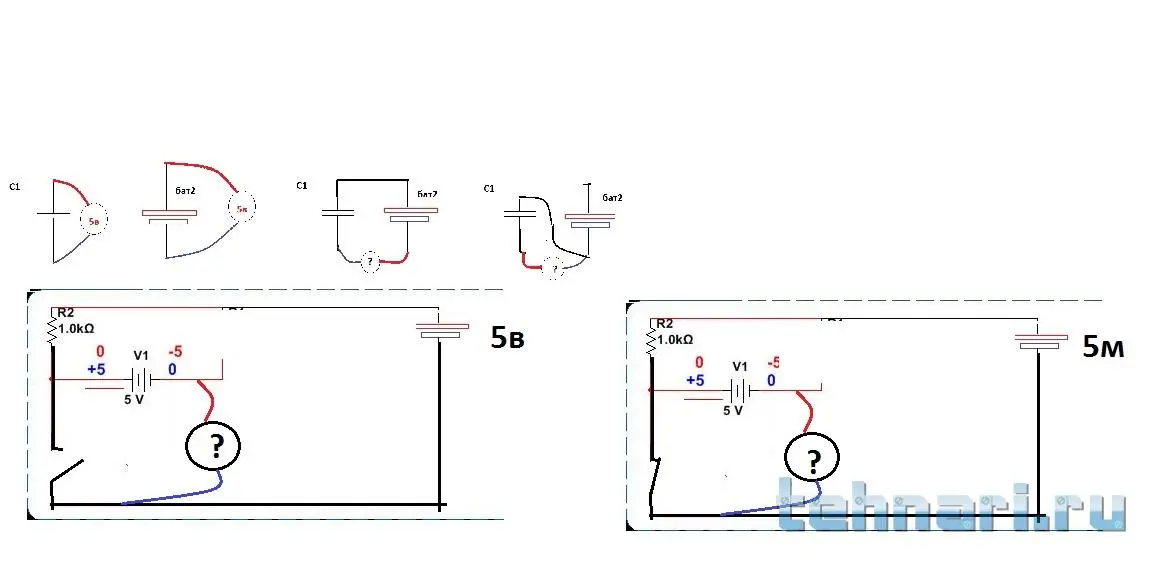

Мультивибратор. Вопрос
Разбор схемы...

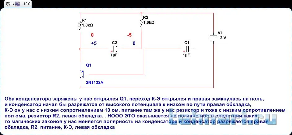

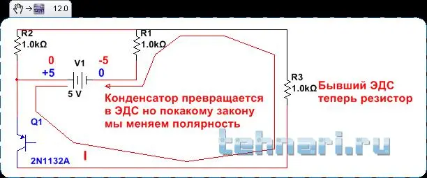

Ещё одно упращённая схема...
Кто Вас учил так упрощать схемы?
Куда девался переход Б-Э транзистора и резистор R2?
Я же четко сказал, пройдитесь по всем путям тока, озвученным тут, и сохраните на схеме все эти ветви.

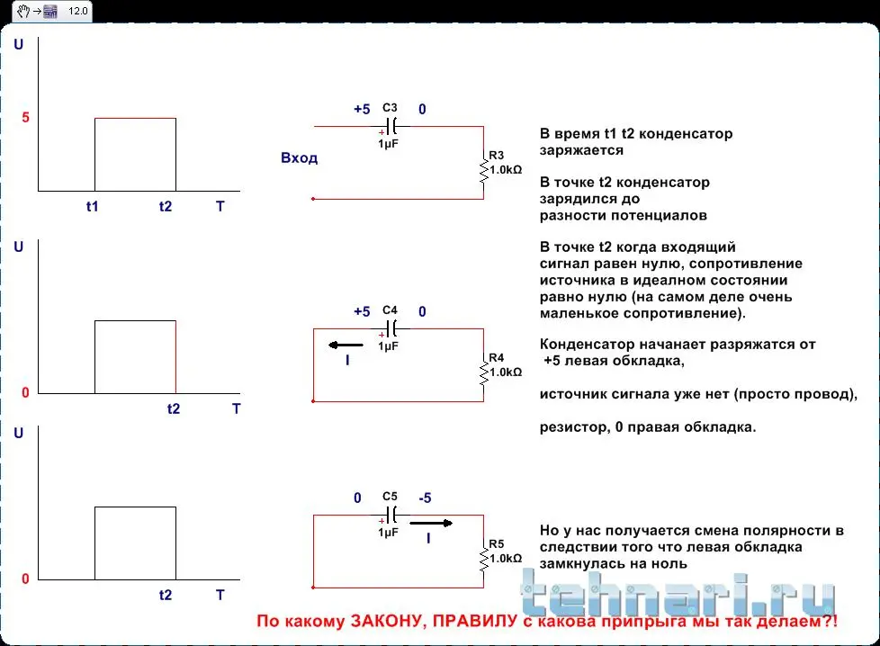

для чёткого понимания работы конденсатора в цепи я исключил это всё и уже приблизился к разгадке нехватает Ваших разяснений по этому поводу :tehnari_ru_203:
    41.1 KB · Просмотры: 182

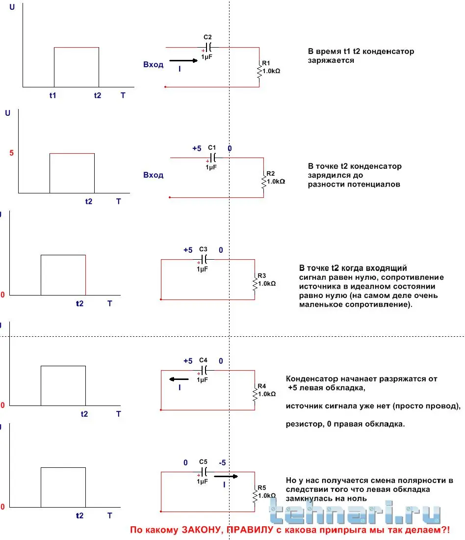

Ах, если бы всё было так просто...
Для понимания работы конденсатора нам в институте сначала в течение первого курса прочитали Вышку раздел "пределы" и "дифуры", а уже потом, основываясь на этой математической базе, дали расчет RC-цепи. Я, конечно, постараюсь не применять этот сложный математический аппарат в Вашем случае, но придётся некоторые вещи принять на веру.
Так в чем, собственно, вопрос в Ваших картинках?
Помните о том, что общие вопросы пораждают общие ответы. ;)
"По какому закону, правилу" - ответ: "по основопологающему з-ну Ома и правилам Кирхгофа". Чтобы это обосновать нужно двигаться дальше: нарисовать правильную упрощенную схему и обозначить на ней пути токов.

Не, не то.
Q1 мы же договорились заменить ключем, а С1, висящий в воздухе, нам вовсе не интересен. Однако, нужен переход Б-Э транзистора Q2, который мы упростили до диода.
Не спешите, подумайте хорошенько.
P.s. кстати, R2 давайте сделаем на порядок больше R1. Ток смещения, как - никак.

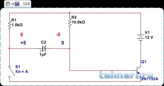

:lol:Вопрос в том почему меняется полярность на конденсаторе)))
Сейчас сами всё увидите воочую.
Падаждите...вышка то тут причём мне нужен ответ на простой вопрос смена полярности на конденсаторе tehno015

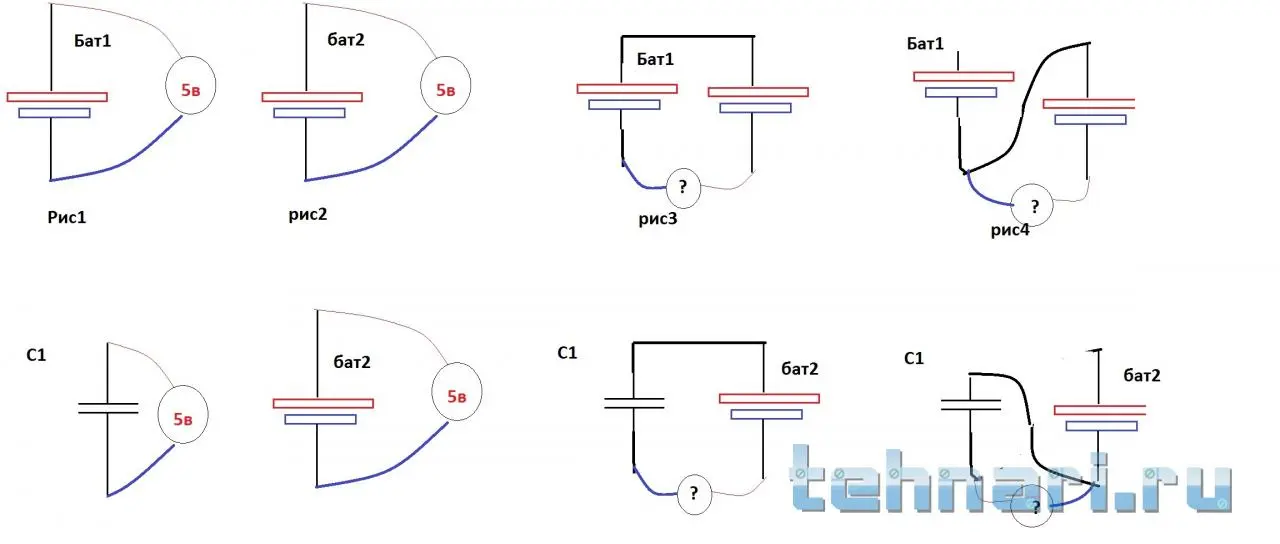

Нигде полярность не меняется, все эти напряжения зависят от точки отсчета (как измерять).
Вот, красный - положительный щуп вольтметра,
синий - отрицательный щуп вольтметра.
Начальные условия: у нас 2 батарейки по 5в.
(рис 1 и рис2). А тепрь, что покажет вольтметр при таких соединениях? Это можно сделать на макетке и проверить.
А теперь батарейку бат 1 замените конденсатором С1 заряженным до 5в. Ведь конденсатор может выполнять роль источника питания.
Точка отсчета - синий щуп вольтметра.

Вышка нужна для расчетов и понимания введения некоторых допущений, которые придётся сделать.
Давайте не будем забегать вперёд. Делаем схему!
Владимир, у ТС нет даже элементарных навыков работы со схемами. Какое уж тут воображение и словесное описание? Всё надо рисовать и показывать.
Хм, уже нарисовал...
Ответ что правая обкладка замыкаетя на ноль как то не впечатляет не очень то понятно tehno015
Хорошо... делаем схему ... 5 сек)
(рис 1 и рис2). А тепрь, что покажет вольтметр при таких соединениях? Это можно сделать намакетке и проверить.

Пока готовится схема, сделаю лирическое отступление.
Обратите внимание, что на ЛЮБОЙ схеме все выводы радиоэлементов д.б. как-то соединены между собой. Из всего многообразия радиоэлементов одновыводными (по ГОСТовскому УГО) являются всего четыре: "антенна", "клемма" ("контрольная точка" включительно), "корпус", "заземление". Остальные имеют два вывода и более. Да и то, через эти четыре элемента при определенных условиях течет ток. Это я намекаю на то, что правила Кирхгофа работают везде и всюду.

R1 давайте выбросим с поля зрения, на показания прибора это не повлияет. Вот, что получилось. У меня в прошлом посту рисунок, красный щуп поменял почему то цвет, где тонкий, это красный щуп.
Теперь. что показывает вольтметр? Напряжение на конденсаторе полярность не меняет.

Это другое дело!
Почти хорошо, только давайте еще немного упростим, заменив переход Б-Э транзистора Q1 диодом (как это было в более ранних схемах).
Мозг кипит уже ... надо подумать...
Это очень хорошо - он развивается!
Только не переутруждайте его сверх меры, иначе теряется внимание. Отложите данный вопрос и обдумайте его еще раз на досуге.
