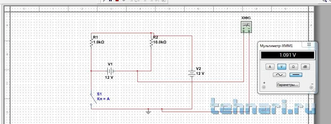

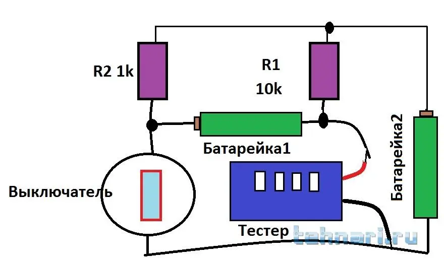

А попробуйте собрать такую схему, вместо конденсатора взять батарейку.
Батарейку можно взять на 1,5в, они встречаются чаще 5 вольтовых. И попробуйте выключателем, какое показание при включенном и выключенном выключателе. Показания сократите, т.е. если прибор покажет 0,5 в и ниже, это 0в, если 1в и выше, это 1,5в. И все станет ясно. И попробуйте отпаять резистор R1, как это скажется на показания.

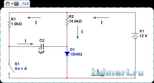

То, что нужно! Принимаем её за рабочую схему и все ссылки и действия будут по ней.
Теперь проставим на ней токи для обоих состояний ключа S1. Для наглядности рекомендую это сделать на разных картинках.
Условимся, что падение напряжения на диоде D1 в прямом направлении составляет 0,6 В и не зависит от тока, через него протекающего. Обратный ток будем считать нулевым.

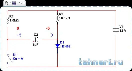

Кстати, а что означают вон те красненькие циферки "0" и "-5"?
Не иначе это напряжение на конденсаторе, только вот относительно чего? Плюса источника питания?
Это неудачный выбор общего провода. Давайте выберем за общий минус источника питания. Потом поймёте почему.
А синенькие - вообще ни пришей, ни пристегни...

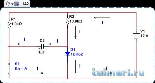

Токи......
По питанию... оно двуполярное или однополярное?

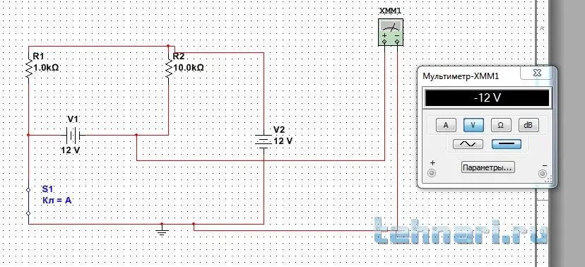

Макетная плата застряла гдето в Китае уже три недели едить...

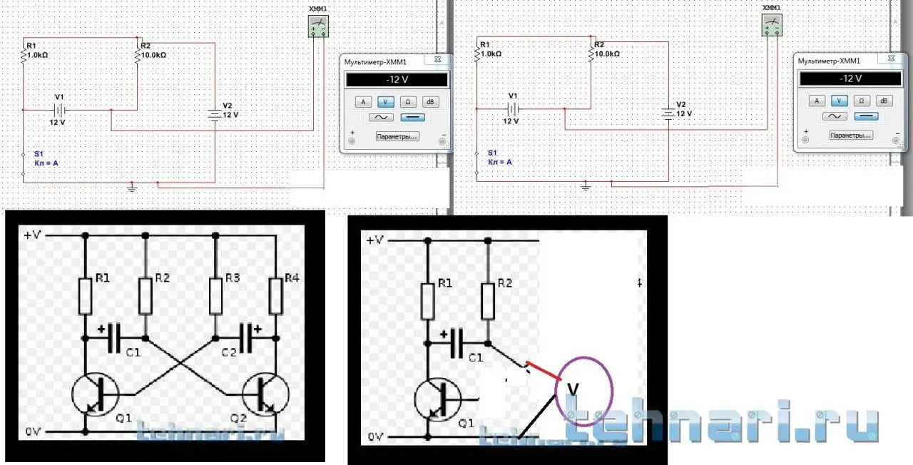

Нигде полярность не меняется, все эти напряжения зависят от точки отсчета (как измерять).
Вот, красный - положительный щуп вольтметра,
синий - отрицательный щуп вольтметра.
Начальные условия: у нас 2 батарейки по 5в.
(рис 1 и рис2). А тепрь, что покажет вольтметр при таких соединениях? Это можно сделать на макетке и проверить.
А теперь батарейку бат 1 замените конденсатором С1 заряженным до 5в. Ведь конденсатор может выполнять роль источника питания.
Точка отсчета - синий щуп вольтметра.
Почему крутится всё вокруг вольтметра и точки отсчёта? С переключением ключа меняется логика схемы, а вольтметр всеволишь фиксирует это...

Их надо как-то обозначить.
Например, I1, I2, I3 и т.д. Это ведь разные токи.
Еще на первой схеме не хватает тока через R1, а на второй - через D1.
Еще замечание: нужно сделать так, чтобы токи через одну и ту же ветвь схемы назывались одинаково, а различать мы их будем по цифновому индексу. Например, I1.2 - ток через первую ветвь для второй картинки.
Направление токов можно выбирать произвольным. В результате расчета на его направление будет указывать знак "+" или "-". Единственное - ток через диод может протекать только в одном направлении от анода к катоду.

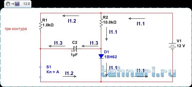

    10.6 KB · Просмотры: 99
Сразу видна принципиальная ошибка.
Для каждой ветви схемы токи разные. Почему у Вас ток I1 одинаков для четырёх ветвей? То же самое про I2.
На вторые индексы пока не смотрю, они будут добавляться по мере появления новых рассматриваемых режимов работы схемы.

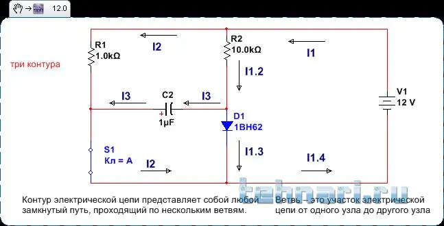

Вот так ....
Так...
Вижу непонимание на уровне терминологии.
Ветвь – это участок электрической цепи с последовательным соединением элементов, расположенный между двумя узлами. Подчеркнем, что именно с последовательным соединением элементов. Например на рис. 19 участок цепи между узлами А и В является ветвью.
Читаем, вникаем, делаем еще раз.
Вот так......
Вольтметр что фиксирует? Что при замыкании ключа К1 появляется минус на обкладке конденсатора. А ключ имитирует работу транзистора. Понятно откуда минус?
