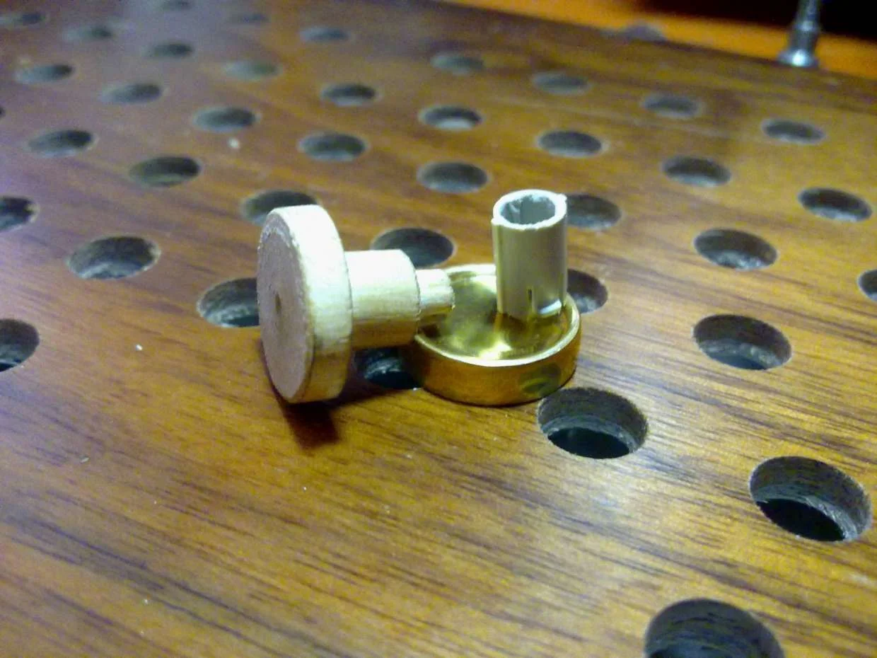

Да, полдня работы для неумелого пользователя:D Палки кружочки и квадраты:D Главное правильно всё измерить на старом основании:D
С помощью болтов керна и молотка делаем разметку,корел драв и линейка показались как то очень муторно и не надежно,то бумага сдвинется то руки скривятся и.д. Сверло заточил по совету Wow4an правда долго тренировался на кошках то поверхность лохматит то центра нет то ещё какая напасть.
результат конечно не все 100%,а 99% одно отверстие немного сместилось(кажется одно потом увидим)
Из берёзового полена сделал пробную кнопочку.
Конечно надо бы благородного дерева но чем богаты тем и рады,покрою морилкой в темный цвет для контраста.

Если есть в чем то сомнения что делаю не правильно или можно сделать качественней и быстрей не молчите, приму любую критику и советы.:D

Привет Андрей.непонятно почему,но мой первый профиль заблокировали.может что-то кому-то написал не то или не так.писал письма в администрацию ,но ответа так и не дождался.вероятно тут очень строгие правила общения пока не наработан рейтинг.хоть бы что-нибудь объяснили.пришлось менять ник имэйл адрес.пробовал поменять пароль.новый присылали,но при входе снова всё блокировалось.не понятно как-то.ну да бог с ними.смотрю твоя работа продвигается потихоньку.смотрел последние фото-классно конечно.хотел предложить тебе одну идею. правда тоже хлопотную.в отверстия под кнопками вставить латунные отбортованные пистоны-гильзочки,для закрытия кромки сверления,да и более эстетично будет я думаю.извини если не нравится моё предложение
кстати думаю если эти гильзочки сделать чуть меньше чем диаметр отверстия то ими можно подкорректировать центровку сместившихся отверстий за счет отбортовки.сегодня ночью занимался моддингом тумбочки в нашем офисе.будут ставить новый спутниковый терминал.теперь тумбочка стала железо-деревянной.
текстура и расцветка дерева действительно шикарная как ты мне и говорил.
можно ещё потом подсветку изнутри сделать цветной светодиодной лентой.у меня осталась после монтажа. попробую тебе привезти на вахту если нужно...
Я думал уже над этой идеей возможно и сделаю если время будет.

Разломал кнопки
Сделал чурочки для кнопок из березы.Теперь это все дело нужно чем то покрасить.
Испробовал морилку какая дома была.Может чёрный цвет будет лучше в магазине есть морилка эбен?tehno015
Похоже что красить нужно погружением на несколько часов.
