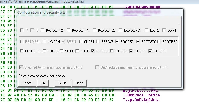

Фьюзы для прошивки(вдруг кому-то пригодится).
Прошивка:Посмотреть вложение Прошивка с регулировкой скорости.rar
