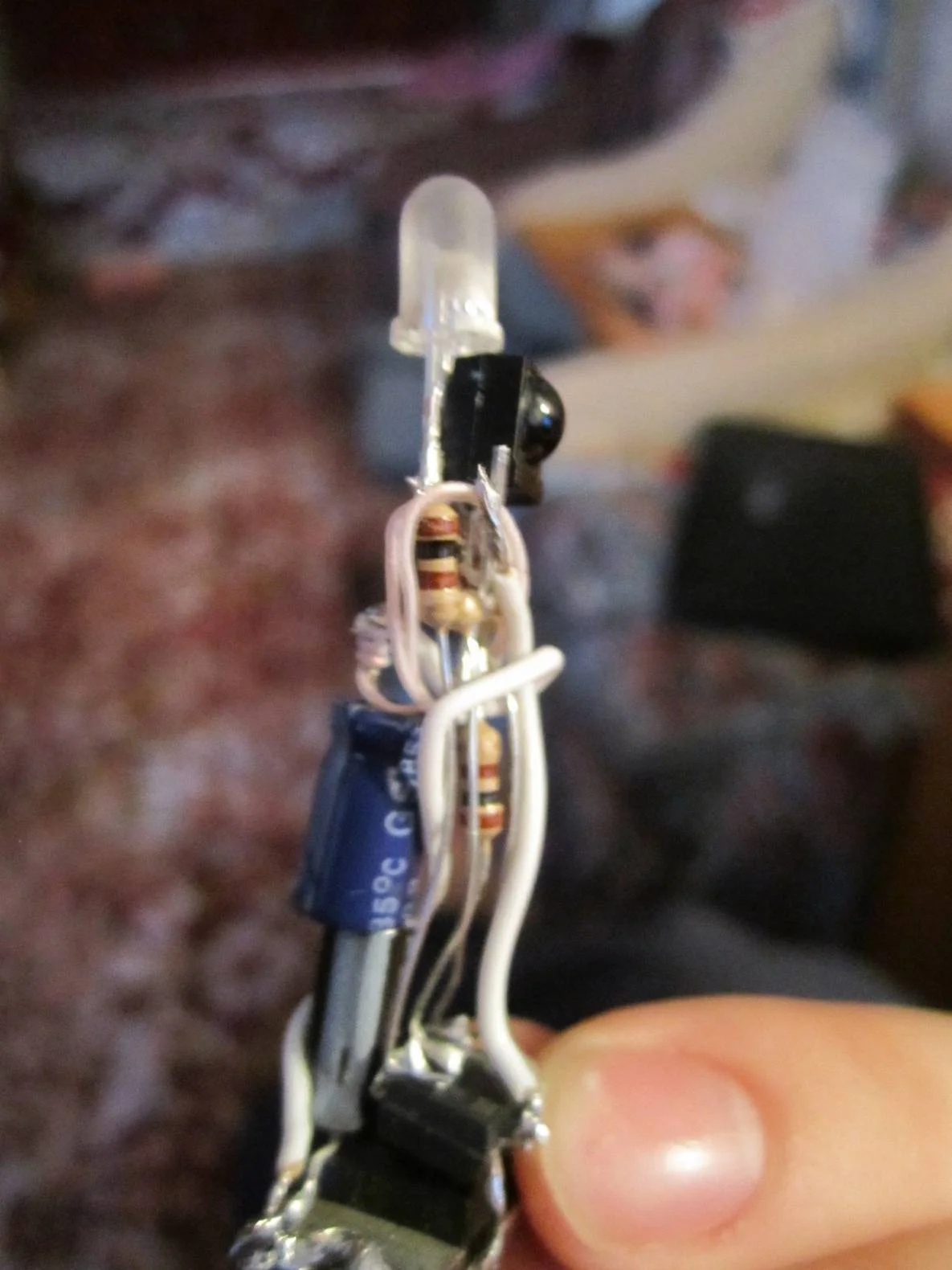

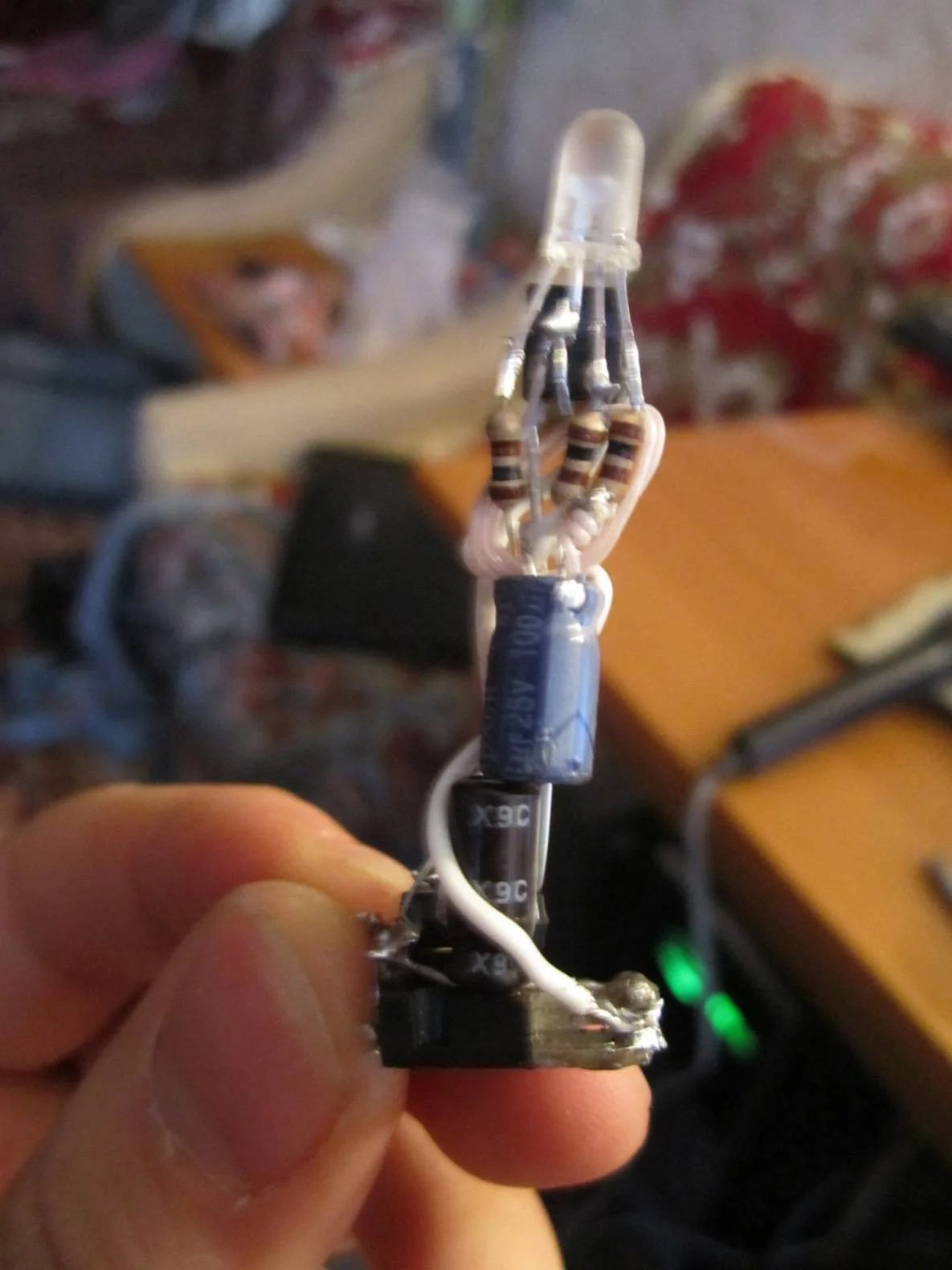

Неплохо получается, поздравляю автора темы с победой микроконтроллеров! Но вот я хотел узнать, а зачем городить схему аж на Atmega8 если есть Лампа настроения на Attiny13 ? Принцип же один и тот же ? А миниатюрность то какая - все влезло в цоколь стандартной лампочки :tehnari_ru_509:
Схема:
Посмотреть вложение mood-lamp.rar
Да, главное! При прошивке микроконтроллера необходимо установить следующее состояние fuse-битов: LOW BYTE 0x7A, HIGH BYTE 0xFB. Разные программаторы показывают состояние фьюзов по-разному, но все нормальные программаторы должны уметь показывать шестнадцатиричное значение fise-байтов, поэтому я привел именно их, чтобы не было никакой путаницы. На всякий случай поясняю: надо включить встроенный генератор 9,6 МГц, отключить делитель на 8, настроить схему BOD на 1,8 вольта. Все прочие можно не трогать, оставив, как было.
"vcc" надо подключать к восьмой ноге контроллера, а 4-ю ногу к цепи GND, т.е. общему проводу (клемма Х5)
Удачи в конкурсе! koresch
Спасибо! Не думал, что все так просто ;)
Мне миниатюрность особая не нужна, все равно все это будет в корпусе средних размеров. Цена Attiny13 не на много дешевле чем atmega8. Плюс пока искал схему с регулировкой скорости, много начитался про то, что на Attiny13 у многих не заработало. Поэтому и решил на ATmega8 делать.
Удачи в конкурсе!
Спасибо! :)
В том интернет магазине где я покупаю почти в два раза дешевле.
по привиденной мной схеме было собрано уже 3 лампы - все исправно работают, а вот прошивка с пультом управления не заработала :(
