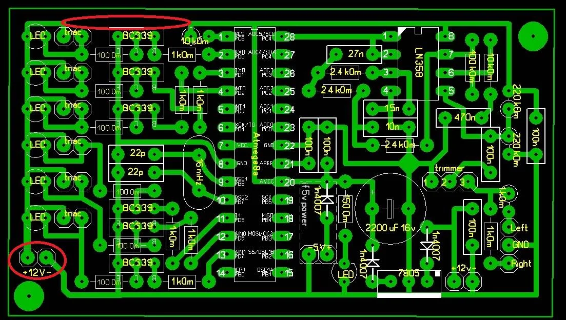

Плату чуток переделал. К светодиодам 5Вольт шло, а мне нужно 12В.
Я обрезал дорожку сверху и добавил два контакта снизу для подвода +12

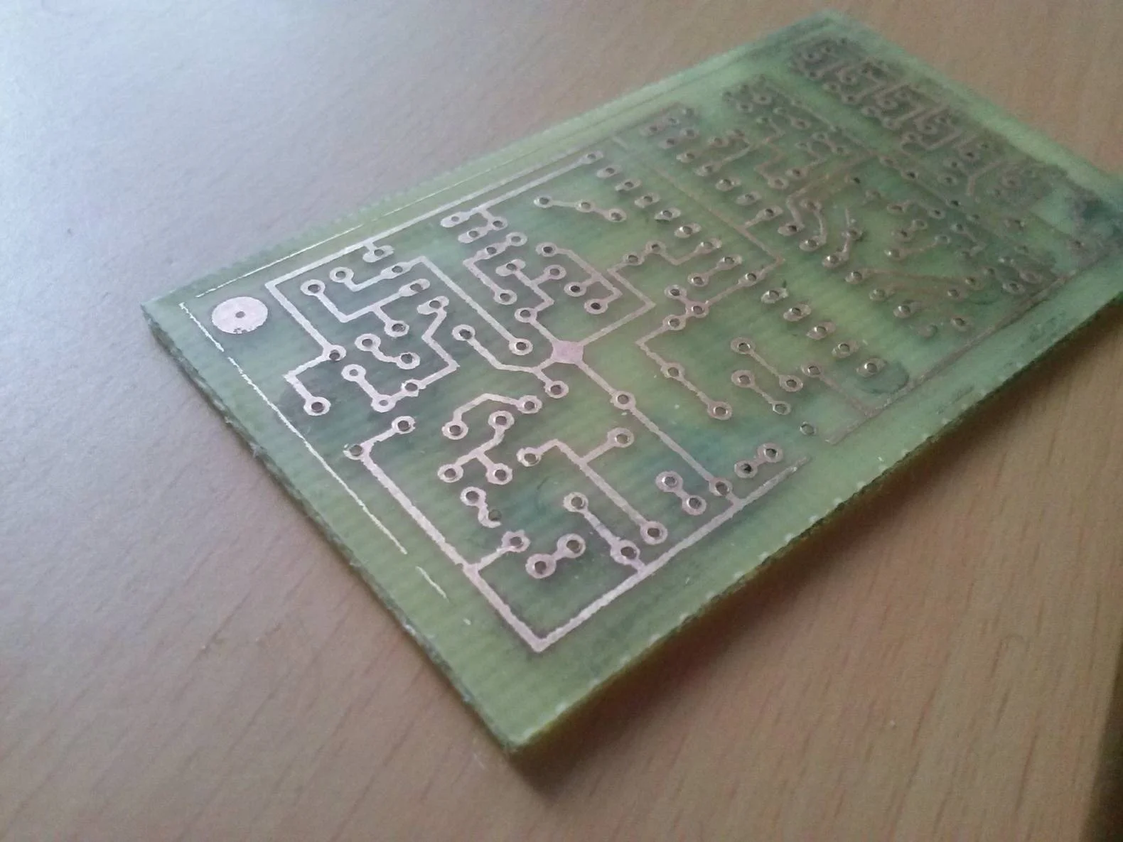

Немного плату перетравил, ну это ничего. И тонер при смывке оставил пятна на текстолите.

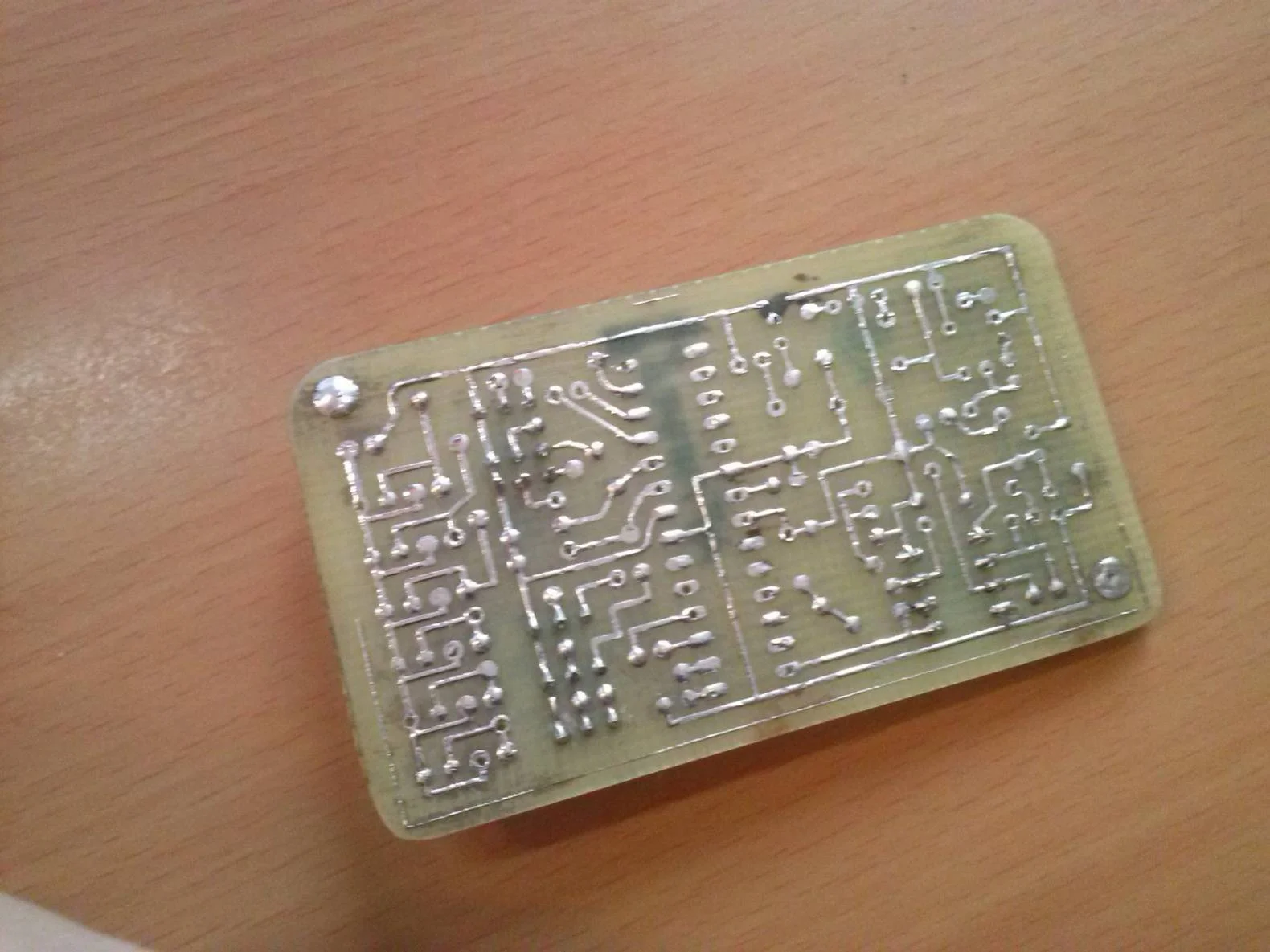

Вчера когда делал заказ в интернет-магазине, транзисторов и ОУ не было у них.
Пришлось купить отдельно, пока все остальное едет, решил впаять транзисторы и ОУ.

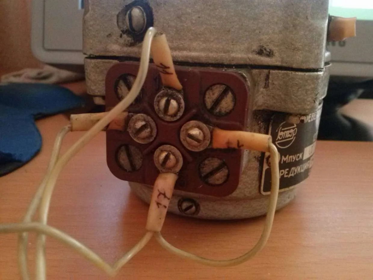

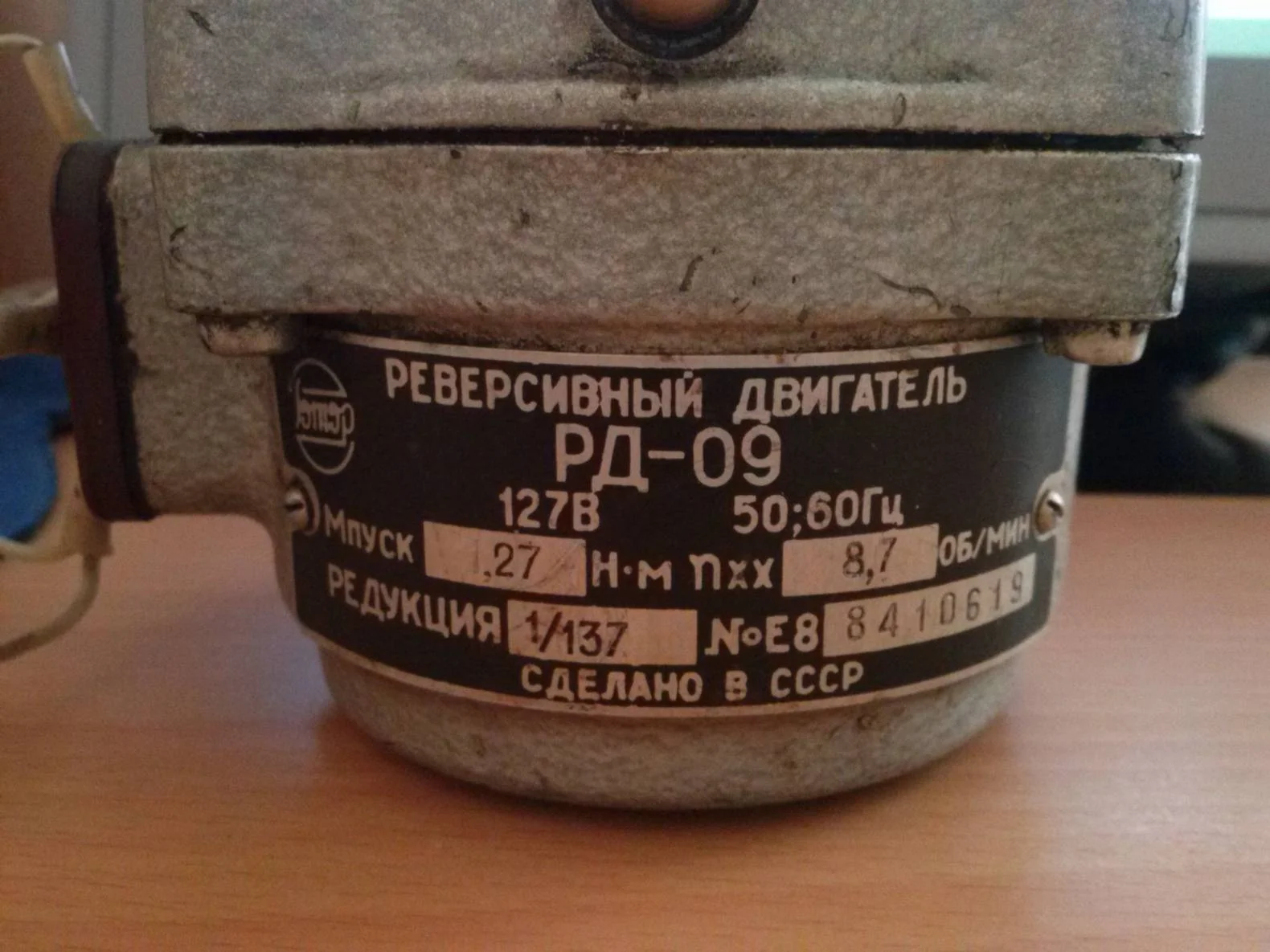

Двигатель я нашел. Это РД-09
9 оборотов в минуту.
Вал со ступицей скорее всего выточу из твердого дерева(дуб или ясень)
Двигатель будет передавать крутящий момент на вал через ременную передачу. Шестерен мне не найти и не выточить самому, а шкив я смогу и сам сделать.

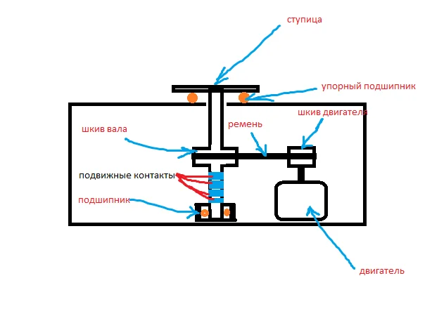

Ступица будет выступать над корпусом, а между корпусом и ступицей будет стоять упорный подшипник, чтобы елку не кренило по сторонам при вращении.
Рисунков и чертежей нет, все пока в голове. Надеюсь чертеж хоть какой-то да сделаю

а зачем тебе городить что то? цепляй напрямую на вал ёлку, там же в моторе редуктор, можно перебрать и поменять скорость вращения :)
Если бы все так просто было :) Корпус я не хочу большой делать по высоте, Если цеплять напрямую, то либо вал нужно делать длиннее(соответственно и корпус), либо подвижные контакты на валу убирать и переносить на ступицу, где стоит подшипник.
Тем более скорость вращения меня вполне устраивает :)
Поэтому проще будет сделать отдельный вал
Для наглядности накидал в paint рисунок
    13.4 KB · Просмотры: 68
А вон оно как. :) не уловил сразу идею. :)
А вон оно как. не уловил сразу идею.
Можно было бы плату лампы настроения перенести на елку, тогда подвижных контактов было бы 2, но тогда это там же городить стабилизатор на 5В, для питания самого МК и опять же нужно плату где-то размещать.
А так внутри у меня от компьютерного БП сразу и +5 и +12. А уже на каждый цвет у меня смой подвижный контакт + линия GND
а с чего лепестки делать будешь? (контакты) :)
хм, от маленькой болгарки например щетки, они там 5х5мм брусочки примерно :)
графитовые щетки для электроинструмента
На мой взгляд это неоправданное усложнение узла. Отлично справляются контакты от реле (например от МКУ-48) и даже просто полоски из пружинящего листа металла. Проверено.
А что за проблема с кренкой на плате, Если с умом подойти то легко всё умещается в SMD корпусах, Хотя бы кренку в корпусе поверхностного монтажа, там же потребляемый ток то мизерный.
