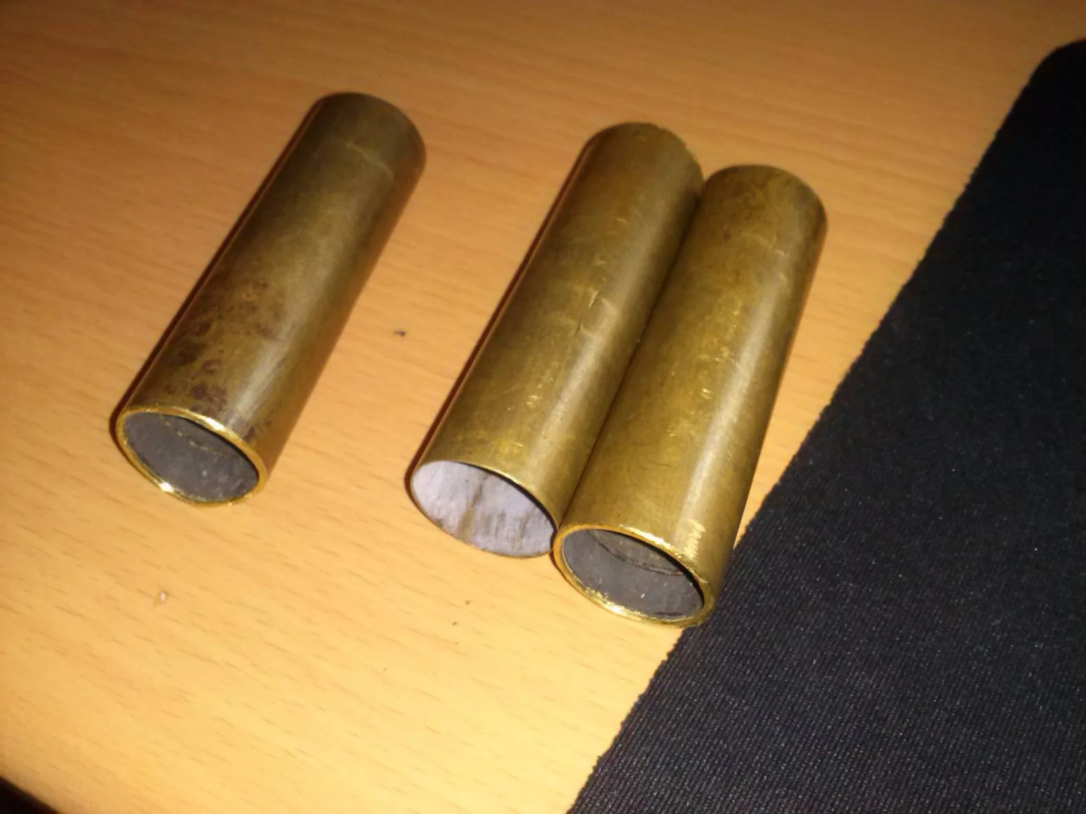

Сейчас еле-еле нашел латунные трубки для подвижных контактов. Трубки от старых советских патронов для ружья.
В качестве ползунков взял контакты от реле, по совету "кочевника"
Ну пока на этом все :)

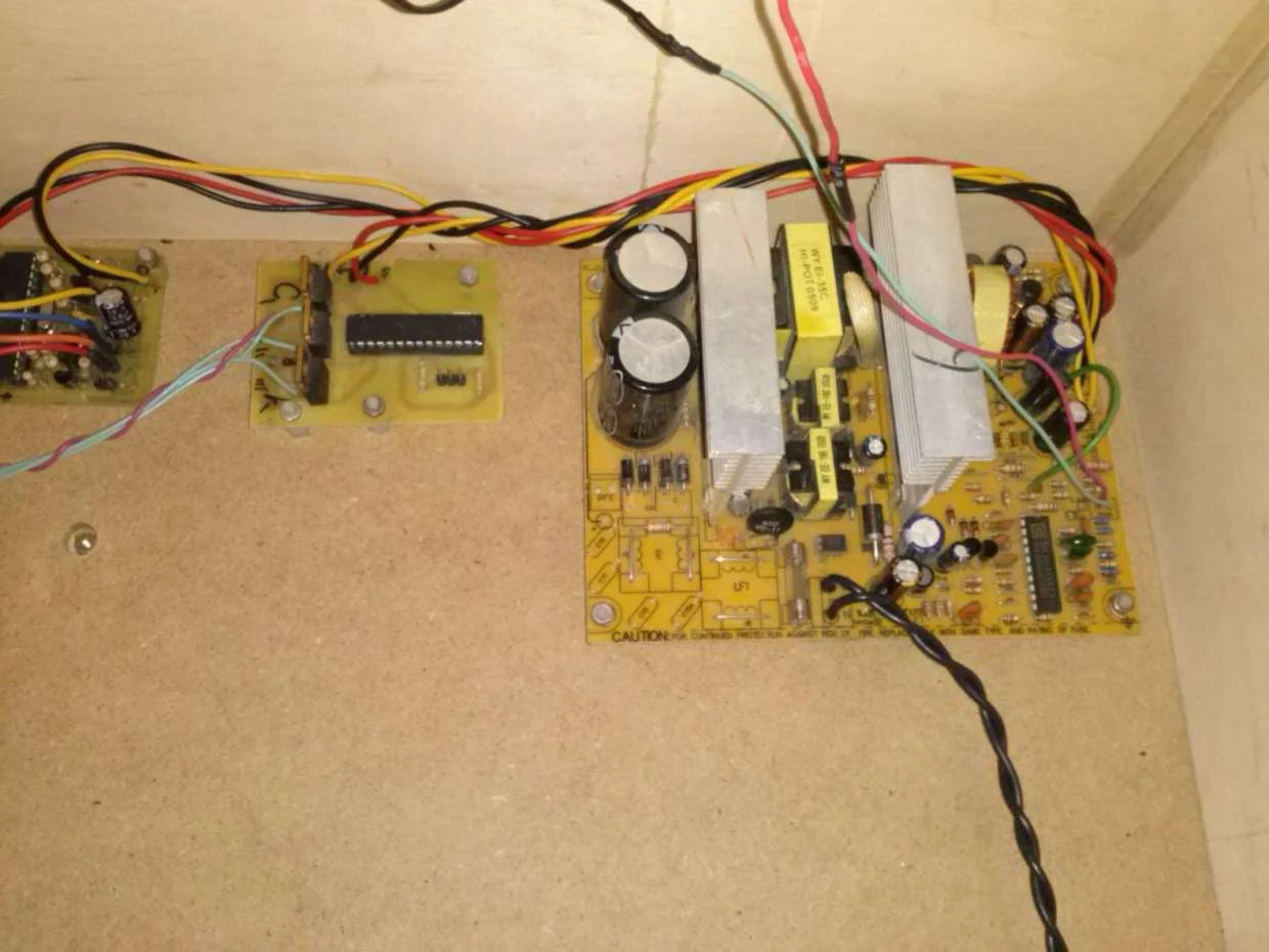

Теперь заглянем в корпус
Над корпусом особо ничего не делал, ни облицовки, ничего. Просто отшлифовал хорошо и все, так как когда сделаю елку в планах немного другое оформление, на которое уйдет не мало времени.
Сейчас сверху стоит искусственная елка, корпус под ней не сильно видно, так что пока так
На днище разместились резиновые ножки
Внутри все питается от компьютерного бока питания, все провода оттуда я выпаял, впаял только свои, так как пачка лишних проводов мне не нужна.
Над разводкой тоже особо не изгалялся, тут не акустики нет, разводка ничему не должна мешать.
Вверху расположил 120мм вентилятор. Поставил только для охлаждения, но когда сверху стоит елка, то дождик развивается вокруг, получилось то, чего даже не ожидал, но выглядит прикольно :)
