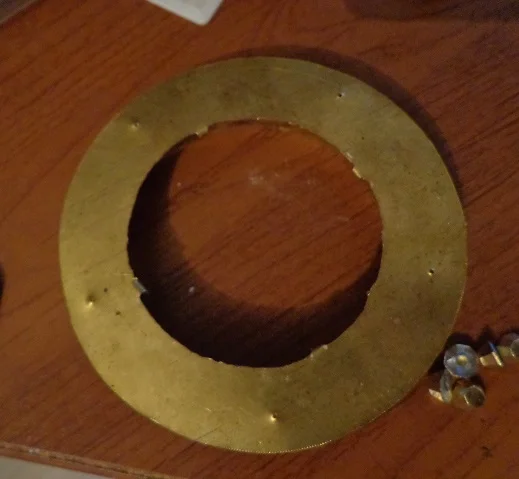

Медленно, но верно начинаю вырезать заготовку.
Остается подровнять, спаять, отполировать-всего нечего :D

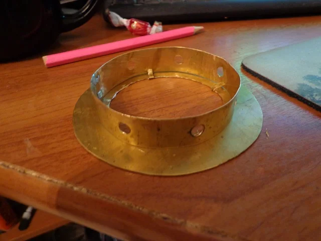

Продолжаем.
Спаял детали, так как закончился флюс и кислота в ход пошла канифоль, лимонная кислота и аспирин, так что я надышался всем:tehnari_ru_948:
Обточил ножки этих фиговин.
Пока как то так.
Просверлил 5 отверстий диаметром 0.8мм, они послужат для крепления.
Наконец то все прояснилось. Эти штуки будут колпачками для гвоздиков. Господа, ваше мнение.
Ну и сделал отверстие для крепления теплоотвода.

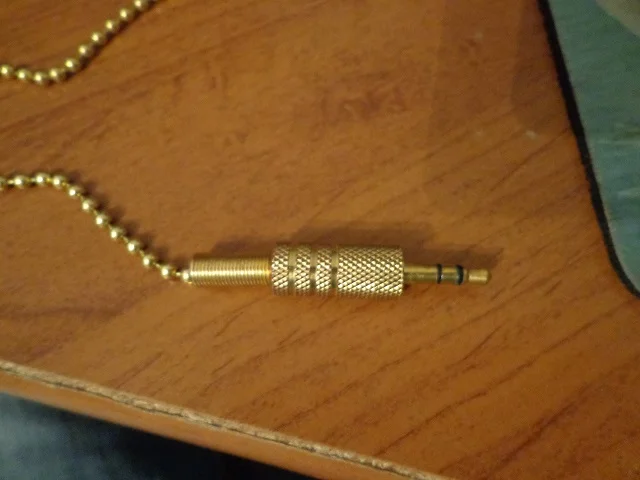

Необходим наконечник на выключатель, и тут мне приглянулся мини джек, уберем лишнее и воаля:))
