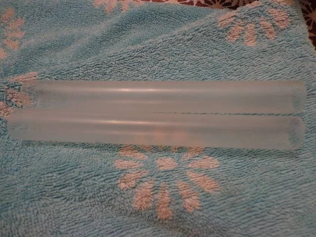

Матирование.
Вот, что получилось после зашкуривания, завтра пройдусь еще раз.

Окончательный вариант.
    72.9 KB · Просмотры: 70
    51.6 KB · Просмотры: 57

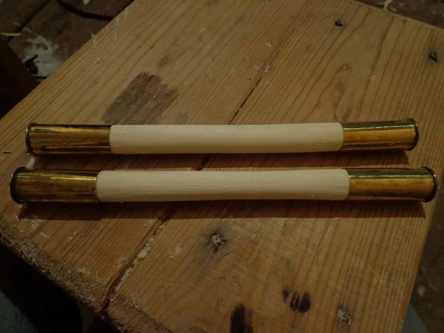

Окончательно выравниваю перед финишным слоемtehno039
Не раз уже хотел спалить эти заготовки:D

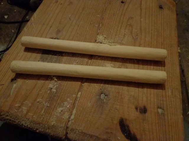

Изготовление задних стоек.
Все дело происходило в лесу.
Попался мне удобный пень, его я использовал вместо верстака.
Заготовки отломал с упавшего дерева, так что природе я вреда не принес.
Потом очистил заготовки от коры.

Берем нож и обтачиваем заготовки под нужный размер.
Зашкуривае.
Примеряем, сидят как влитые.
Только есть один минус, они сырые, а значит их при высыхании покоробит.
Высуши хорошенько! Пару дней в почти горячем месте
Не такие они и сырые, дерево еще весной упало, подсохнуть успело, тем более сырые зашкурить бы не удалось. Но досохнуть время есть, зажму струбцинами и на батарею.

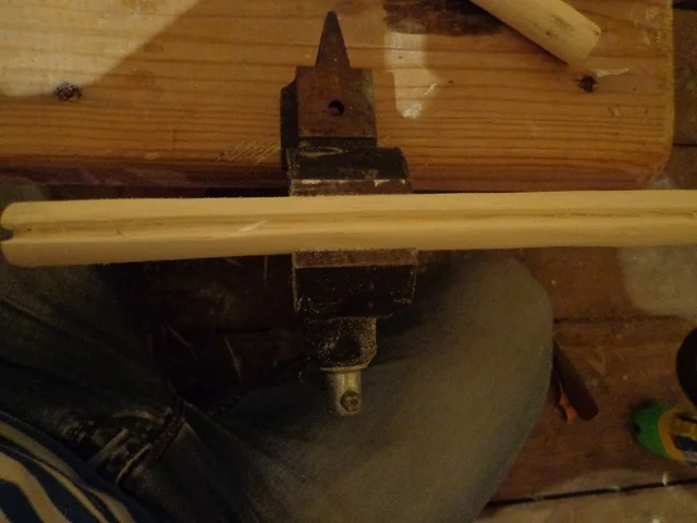

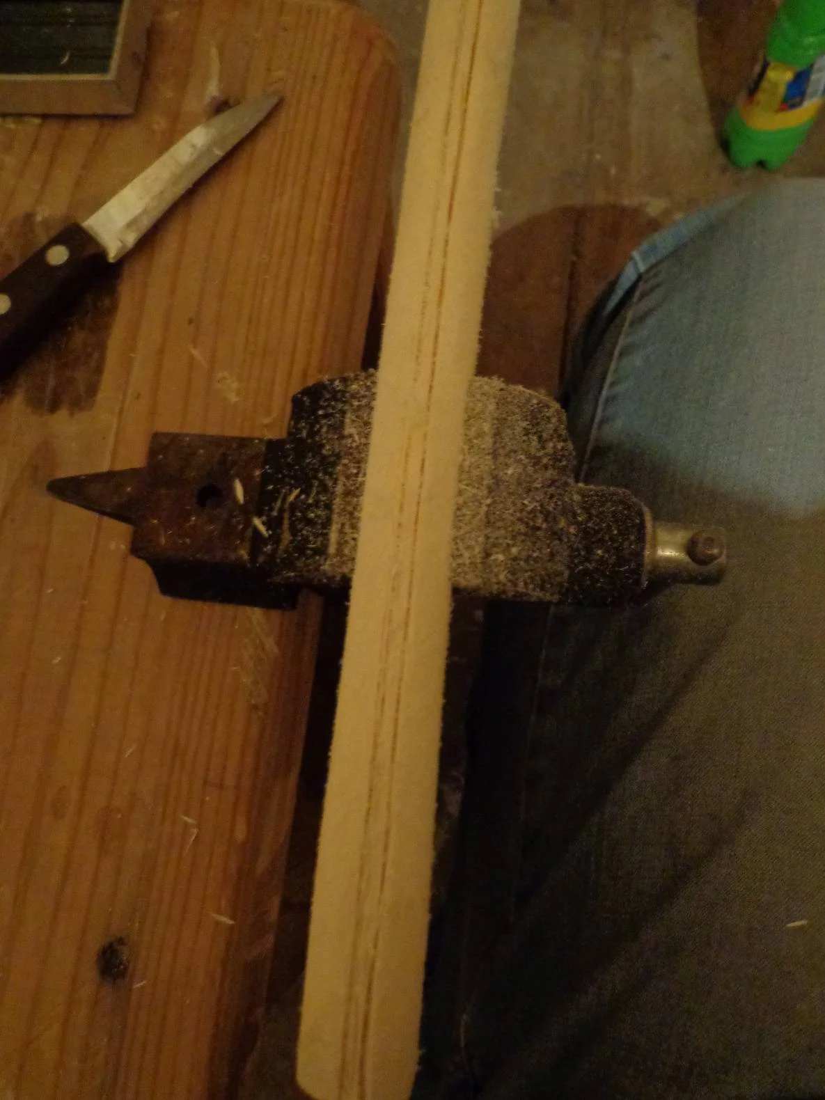

Прорезаю углубление для проводки.

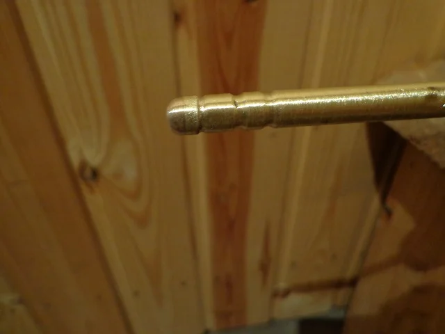

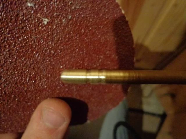

Ручка переключателя.
За основу взял латунный пруток.Все вытачивал на дрели с помощью наждачной бумаги и напильника.
Закруглил кончик и сделал 2 декоративный углубления. Кончик обтачивал 2 раза так как первый раз снял маловато.
Затем еще одно.Потом присмотревшись я остолбенел, кончик медный???
Дрель закрепил струбциной.
Завтра до точу углубление и согну по размеру.
Ну как мои токарные начинания?
