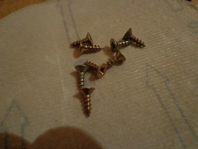

Потерял деталь, все перерыл негде нет:tehnari_ru_121:

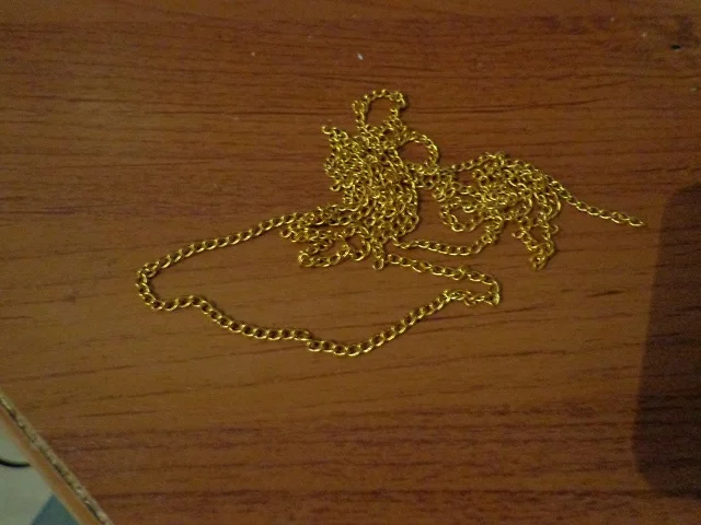

Нашел в закромах саморезы 7мм и клей.
Раннее купленная "золотая" цепочка.

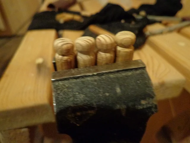

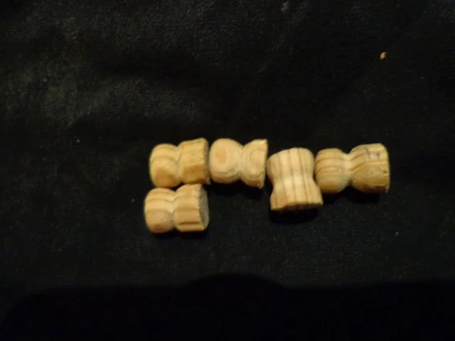

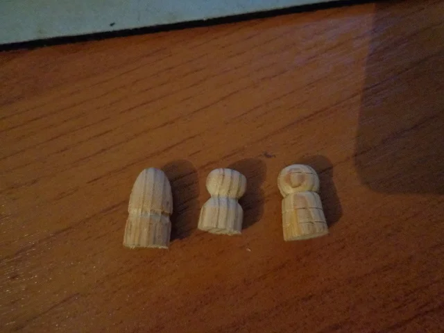

Продумывая сборку я подумал, а может, ну их, тавотницы?
Решил поэкспериментировать с изготовлением колпачков на винты. Экспериментировал пока на дереве, не могу понять какую форму нужно сделать. Ну из этого мне понравился 1 и 2 вариант, только их надо доработать.
Завтра сделаю второй вариант, только шайба будет тоньше и шире. Что думаете?

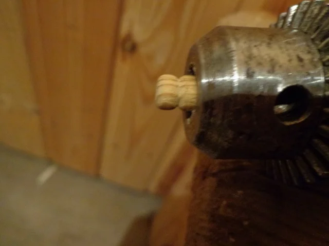

Выточил 5шт из 10.
Вытачивал на дрели.
Затем в тисках отпилил по одной длине.
Окончательную обработку еще не производил.
Ну так что лучше, использовать такие колпачки или тавотницы?
Опять сосну мучил попробуй хотя бы березу.
В том то и дело, что мучил. Это я опять экспериментирую:D Пока, что нету прутка латунного, хочу сделать из латуни но не знаю где его найти, возможно придется делать из дерева.

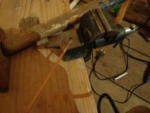

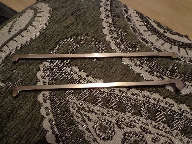

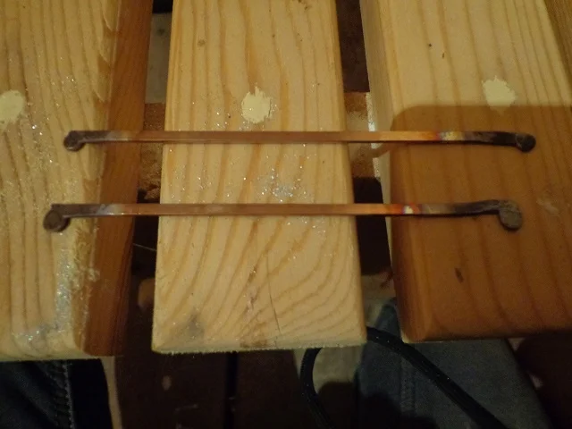

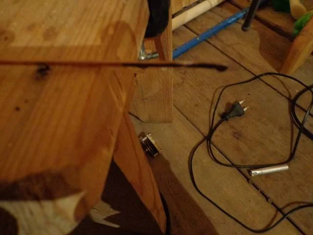

Ковка.
Сейчас выковал две декоративные детали.
Ковал с помощью газовой горелки, молотка и плоскогубцев.
Латунно-медную полоску держал плоскогубцами ребром к земле и нагревал горелкой, после нагрева получается капля на конце.
Далее пока заготовка горячая расплющиваю каплю молотком.
Затем обработка напильником и полировка.
Ну, критикуйте:)
Надо еще подровнять:tired:
