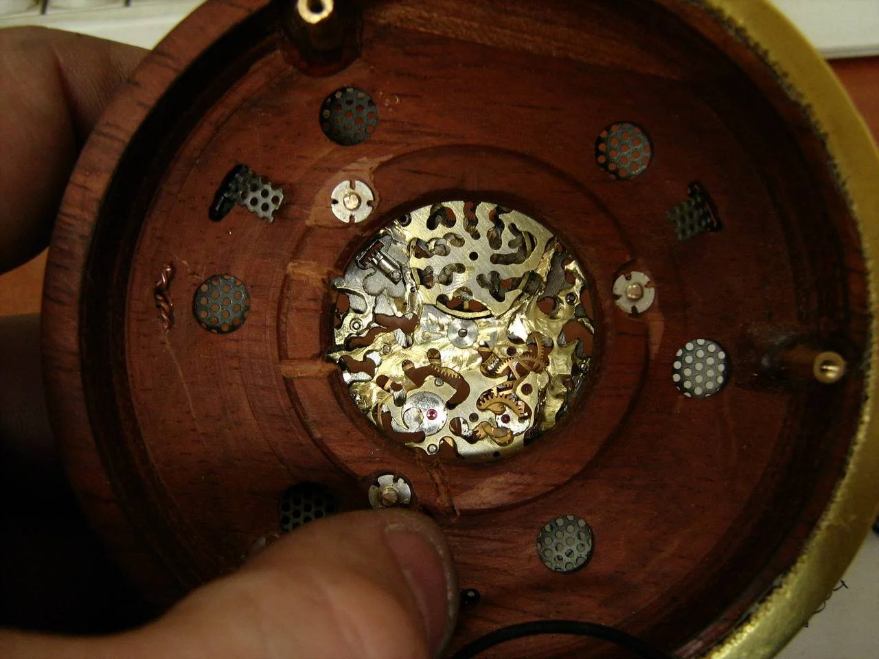

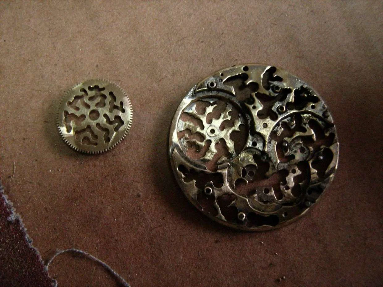

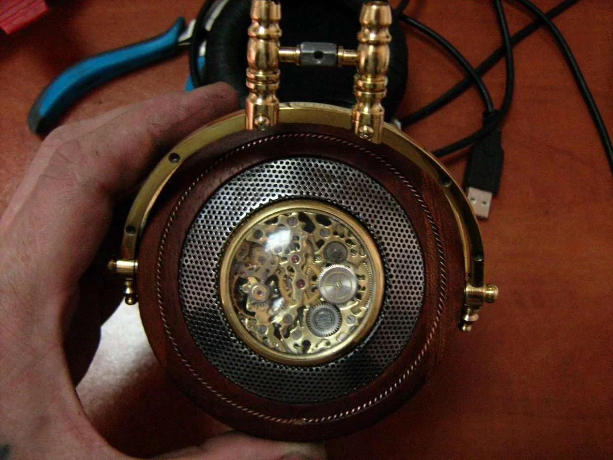

Красиво. Чем вырезалось? Выводок дрессированных короедов по металлу? =))
Вах, эффектно смотрится!
Действительно, чем прорезали? А то я прямую миллиметровую линию не могу проточить. Пробовал нитью с алмазным напылением, да все алмазы тут же поотпадывали :)
tehno001
Так никагого секрета,снаружи (где металл 2-3 мм) надфилем (круглым),а внутри металл где то 0,2 насверлил отверстий,и расшурошивай. Это ж латунь,причём очень тонкая,сверло 1.5 ммм её режет как бумагу :)
P.S а заусенцы в лёгкую обычным канц.ножиком срезаются
Вообще маленькие вещи с одной стороны удобнее делать ... места много не надо . Итак, короеды трудилились пол ночи :))
Только оказалось что механизм часов не совпадает с латунной оправкой :(.
Пришлось с утра завести дрель и выточить переходное уплотняющее кольцо. Думал опять возни на день,ан нет сразу пошло... С буртиком правда чуть не запорол, но чуть не считается :)

Вот примерил. И всё на сегодня :)

Спасибо :). А вот с продолжением сложнее... Ну нет смысла выкладывать ворк второго уха :). Поэтому постараюсь разбавить фотками других деталей.

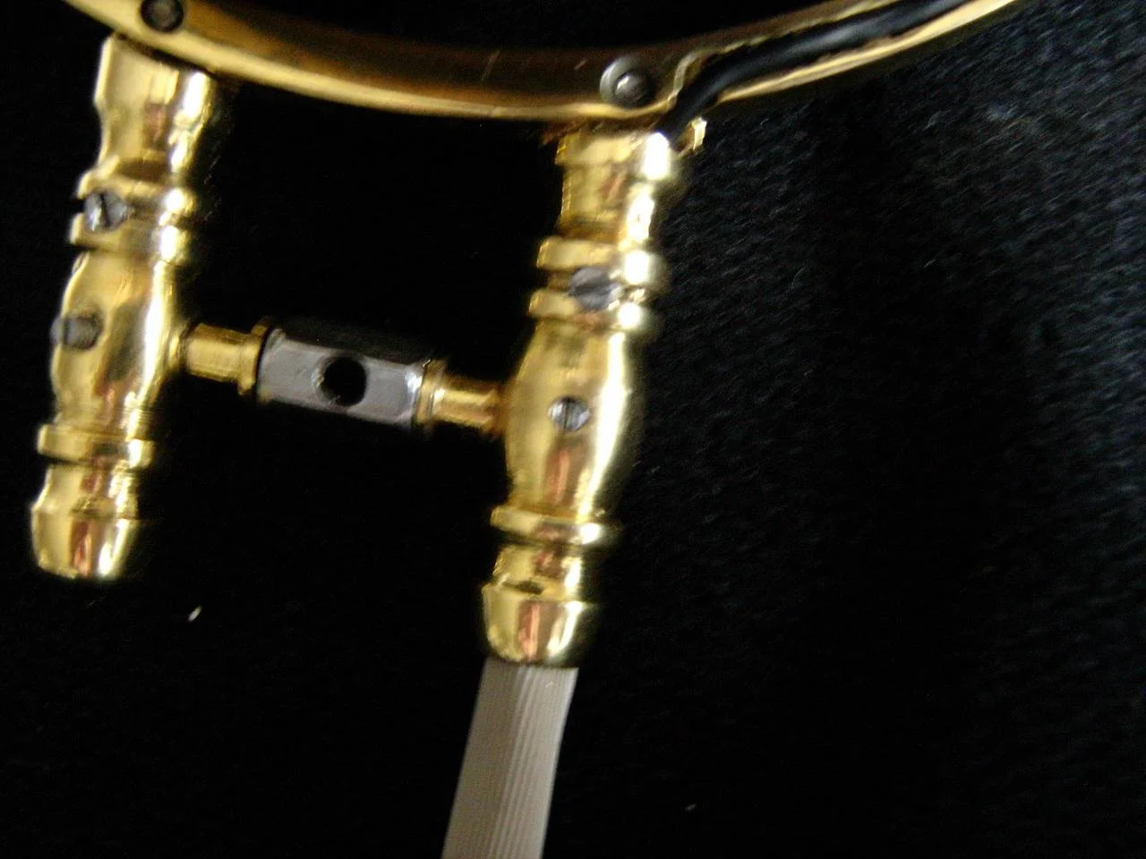

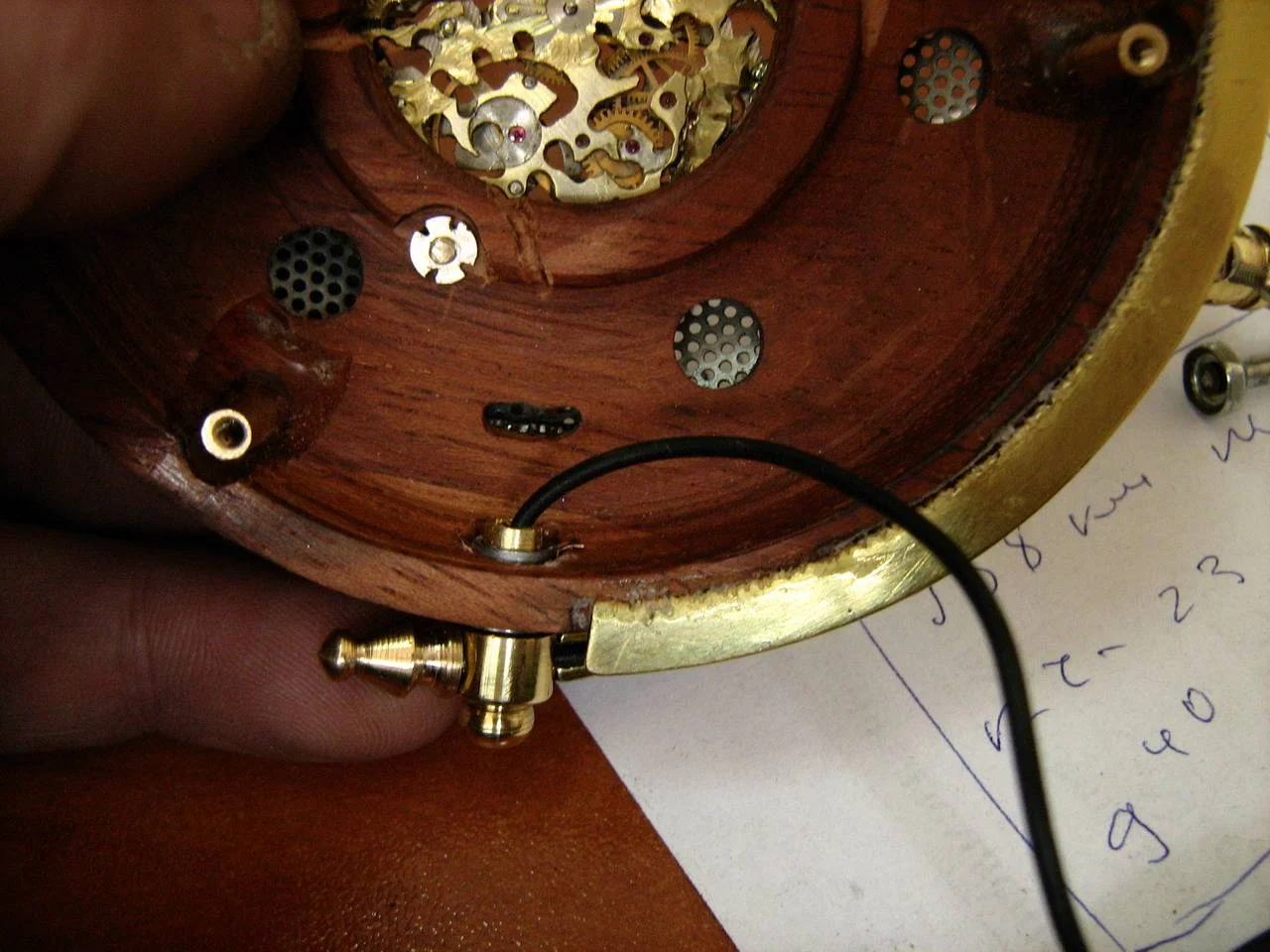

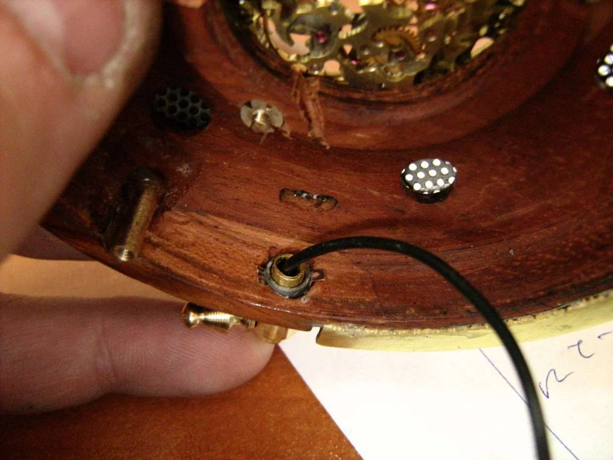

С утра пришлось всё разобрать ... Забыл сделать одну из главных вещей. Нарезать резьбу в перемычке (это очень важно).
    246.2 KB · Просмотры: 99
Собрал всё в кучу
сделал такие болтики без шляпок
нарезал резьбу вот тут (ну не знаю ка это обозвать:) )
затянул пружины оголовья
вставил витую проволоку по кругу,при проточке заранее сделал канавку под углом
ну вот и всёёё это конечный вид

То есть сетка чаши все-таки останется серебристой?
Обязательно.По двум причинам ,даже не знаю какая главнее :)
1. Никогда не крашу металл,принципиально (он и так красив).
2. Очень люблю сочетание белого и жёлтого металлов.
