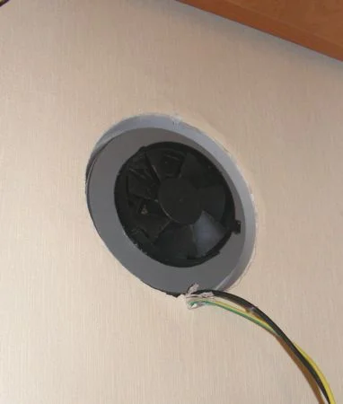

Муфта на 110мм была разрезана на двое, трубы укорочены и приклеены половинки муфт, общая длина 300мм. Собрал "реверсивные" вентиляторы. Корпуса закладок в каналы готовы, пробую что получилось. Заходит хорошо, а в конце плотненько - то что надо. Проба показывает, что корпус вентилятора сидит в стене как и задумано, остается место для установки декоративной решетки. Далее буду набивать корпуса теплообменником - трубка стеклянная по 200мм до заполнения.

И все таки продолжим. Пропущенные пару недель не принесли изменений в состояние дел по проекту. Но... худо бедно я запустил мастерскую, а это значит, что работать я смогу уже не на банках с краской. Ура! И хотя объем работы по доведению рабочего места еще просто огромный, обкатывать, притирать и доводить буду в процессе, это легче. Сегодня пытался вспомнить - что я собственно говоря собирался делать и куда за пару недель разбежались детали и узлы. Нашел корпус (который был в прошлой жизни блокиратором), обрезал уши и насверлил отверстий под органы управления. Планируется выключатель, переключатель режимов (рекуперация, приток, отток) и регулятор скорости вентилятора.

Схема. Не судите строго, сегодня первый раз в Splan работал. пояснения некоторые. Блок питания - любой на 12 вольт 5-6 вт. Часто попадаются во всякой мелкой негодной электронике. На стабилизаторе 7805 собран регулятор напряжения для вентиляторов, R6 подбирается по минимальному напряжению уверенного запуска вентиляторов. Переменный резистор на 470 ом лучше поставить слегка поменьше, например 360 ом, я другого не нашел, а купить сегодня негде. Задающий генератор на таймере, при указанных номиналах время переключения вентиляторов в режиме рекуперации 50сек- 2мин приблизительно. Так как у нескольких производителей фигурирует цифра 70сек, то и я себе выставил тоже самое. Формирователь противофазного сигнала на триггере ТМ2, транзисторы - ключи от старого принтера, подойдут составные или обычные с большим коэффициентом усиления. Переключатель режимов - галетный. Не знаю насколько мне пригодятся все режимы, сделано по принципу "шоб було" от жадности. Если делать только рекуперативный режим, то выключатель выбрасывается и все становиться сильно проще.
    24.2 KB · Просмотры: 3,342
Ну и некоторые результаты. Раньше опубликовать не мог. Зима нагло забыла про свои обязанности и практически все время держалась плюсовая температура. Но вот уже практически неделю как установилась морозная погода, на улице холодно, до 20 гр. мороза иногда больше, в последние несколько дней ветер, хотя мороз слегка уменьшился. Все это позволило провести испытания системы в "боевых условиях". Все это время - окна полностью закрыты. Вентиляцию включаю, когда дома, за бортом 10-20град мороза, в комнате 25-27. Ну очень тепло, что позволяет ходить босиком по деревянному полу в самой легкой одежде. Серьезных тестов по работе системы я, конечно, проводить не буду - мои ощущения - мне нравиться. В воздухе нету затхлости, атмосфера не кажется спертой, желания проветрить, открыв окно, не возникает, ну разве что понизить температуру, иногда, но пока не открывал.
Недостатки (куда ж без них) - ночью вентиляторы, включенные на мощность выше среднего, шумят, особенно заметно в момент реверса. Но особой проблемы не вижу - ставлю почти на минимум - тогда для того, чтобы услышать работу системы, надо конкретно прислушиваться, для сна и такой подачи хватает. После долгого перерыва при включении системы вентиляторы иногда работают первые один - два цикла, с повышенным шумом, может замерзают, может сильно Б/У, не знаю, разбираться особого желания пока нету, после "прогрева" все приходит в норму, мне не мешает. Надо сделать индикатор включения системы, а то постоянно забываю включено оно , или нет. Там стоит кнопка включения с подсветкой(как сказал продавец) но пока не разбирался как включить свет.
Так вроде все должно быть надежно, ничего не греется, в БП есть предохранитель. Поток воздуха от решетки на "ощупь" прохладный, но никак не ледяной, так небольшой сквознячок.
