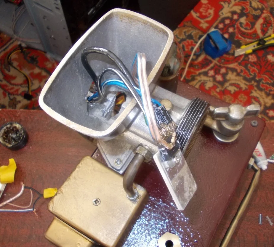

Сейчас встал в тупик,
самой мясорубки не хватает для охлаждения TDA7294, перегревается.
Думаю на что теперь заменить TDA,
чтоб на выходе было 8-15 ватт на 16 ом.

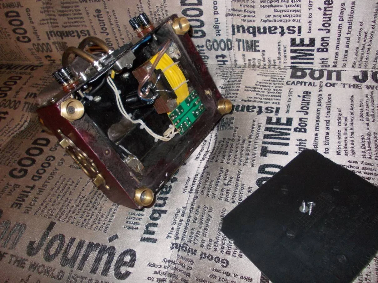

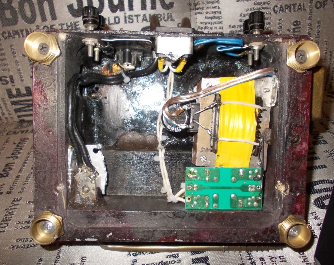

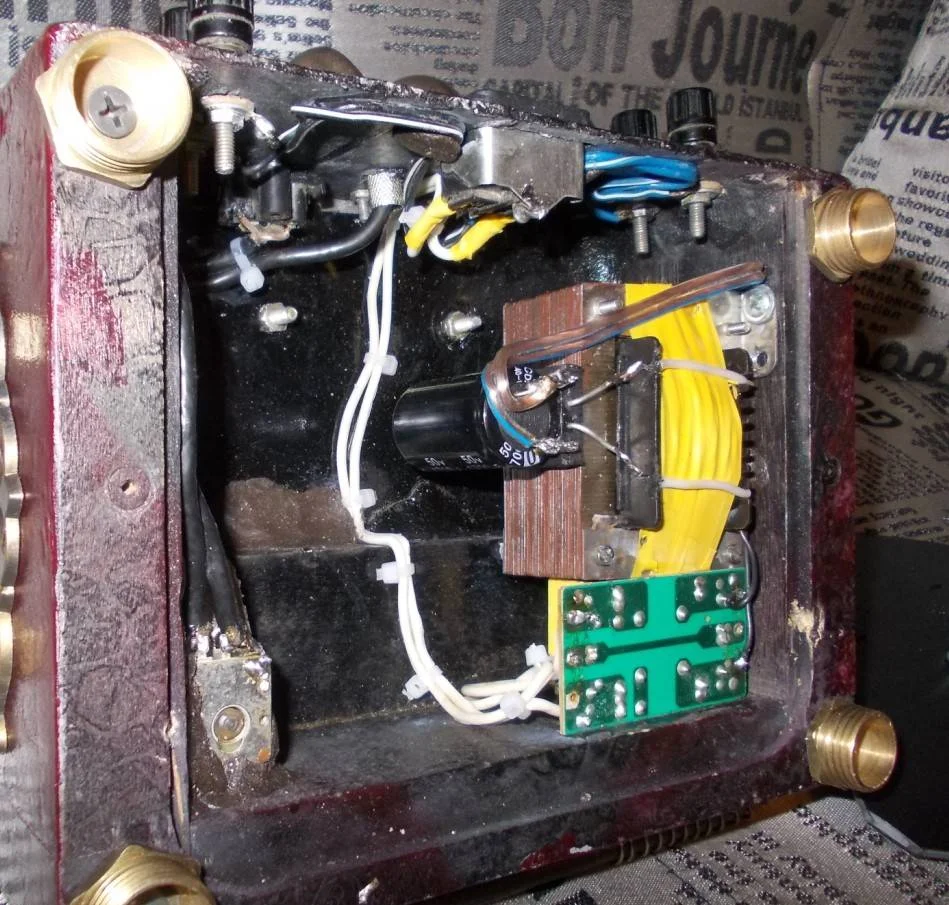

И так микросхема TDA7294 была заменена на TDA7377.

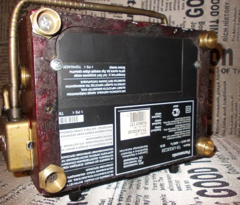

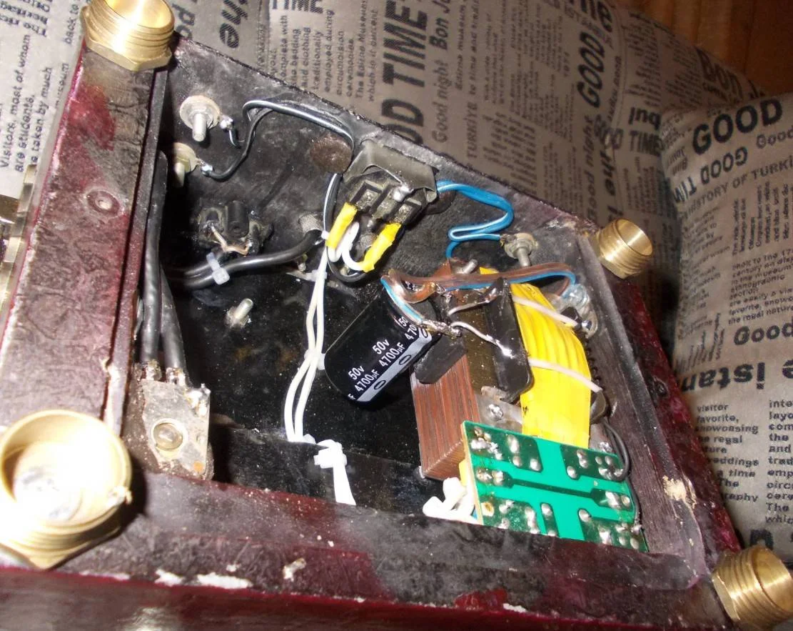

Сделал пару фото, до полной сборки, внутренности,
Трансформатор перемотанный от кассового аппарата.
С крышкой не заморачивался :)

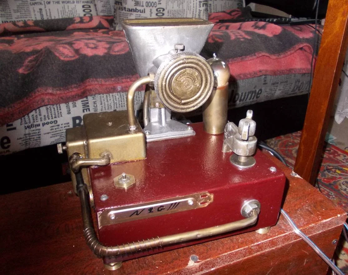

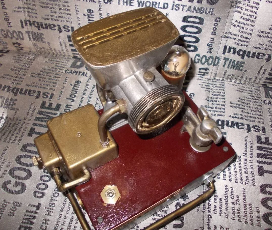

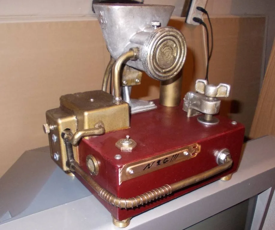

Продолжаю,

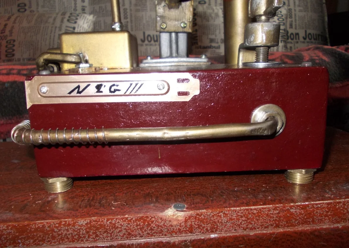

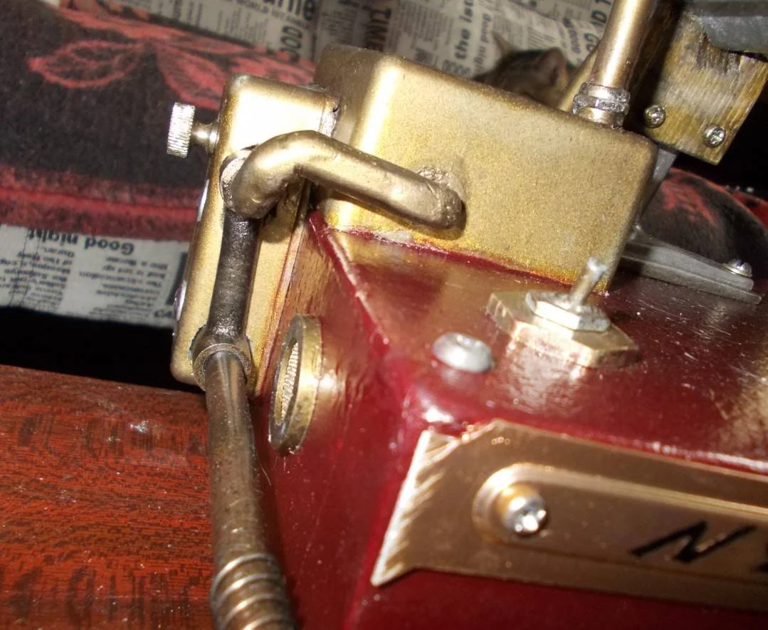

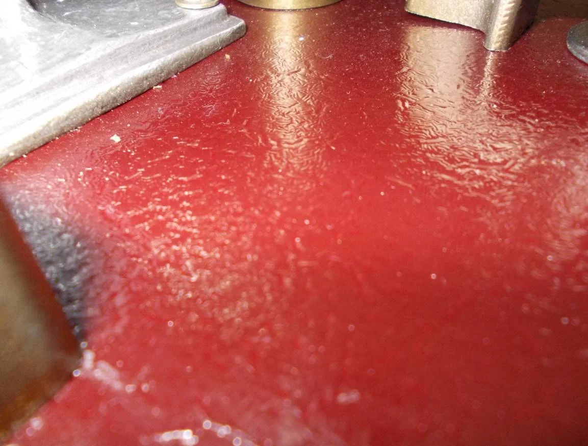

покрашен был 3 слоя грунтовки, 3 слоя краски, и 2 слоя лака.
сморщивание краски было также сделано специально под кожу,
Погрешности и неровности, были сделаны также специально исходя из стиля где он будет стоять.
Назван был N G III
2013-05-02_124507.webp 2013-05-02_124528.webp 2013-05-02_124621.webp 2013-05-02_124631.webp 2013-05-02_124708.webp 2013-05-02_124725.webp 2013-05-02_124740.webp 2013-05-02_124805.webp
Классно :)
Надпись лишняя, либо нужно было ЛУТом перевести ИМХО.

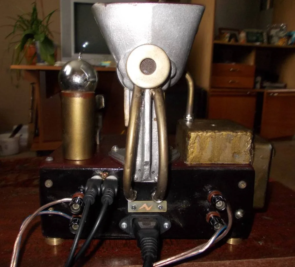

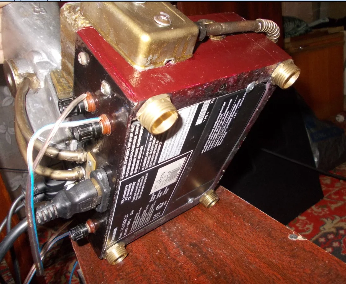

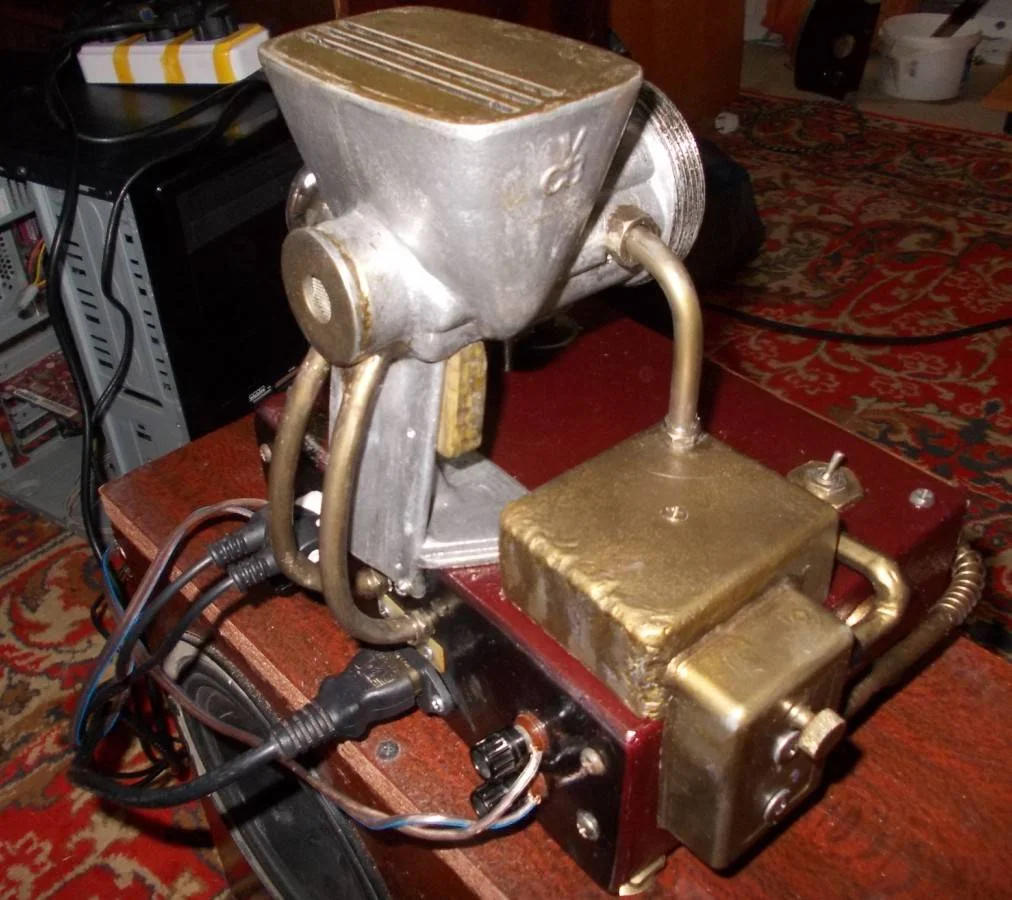

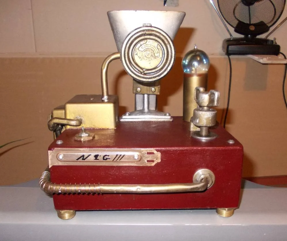

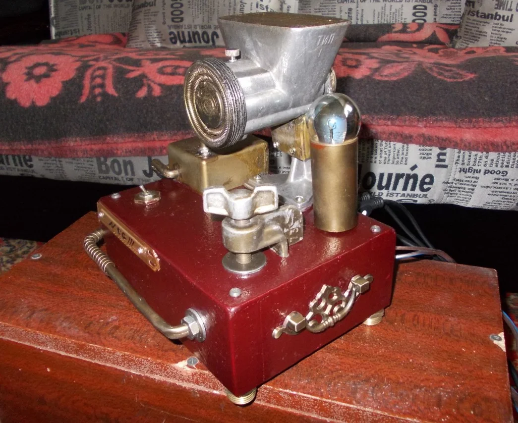

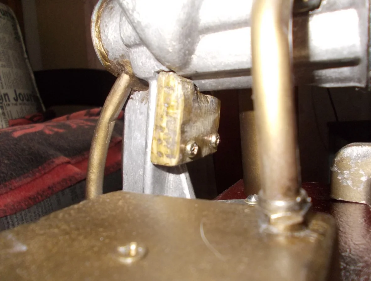

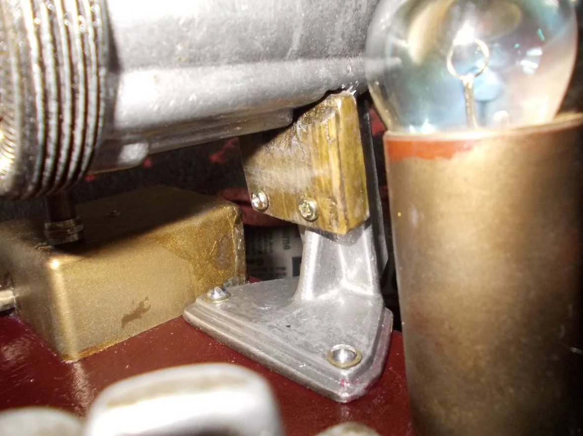

Вот финальные фото.

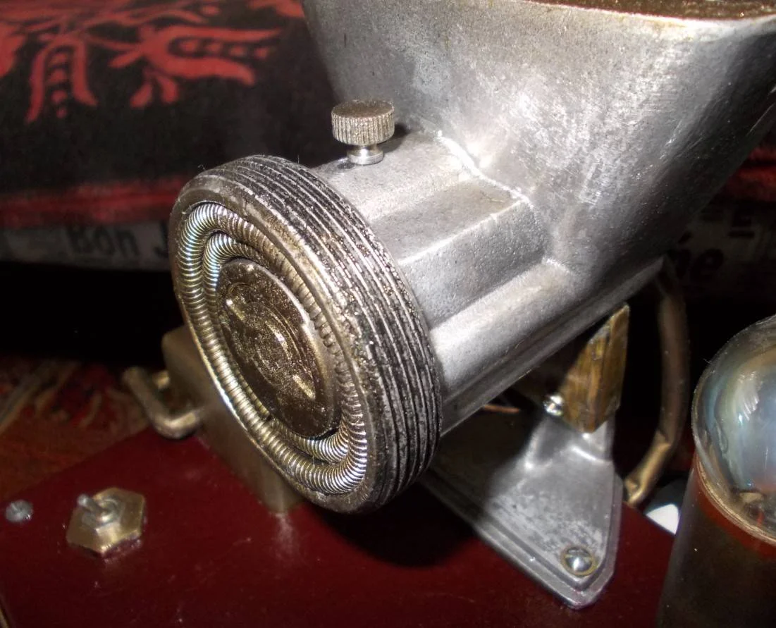

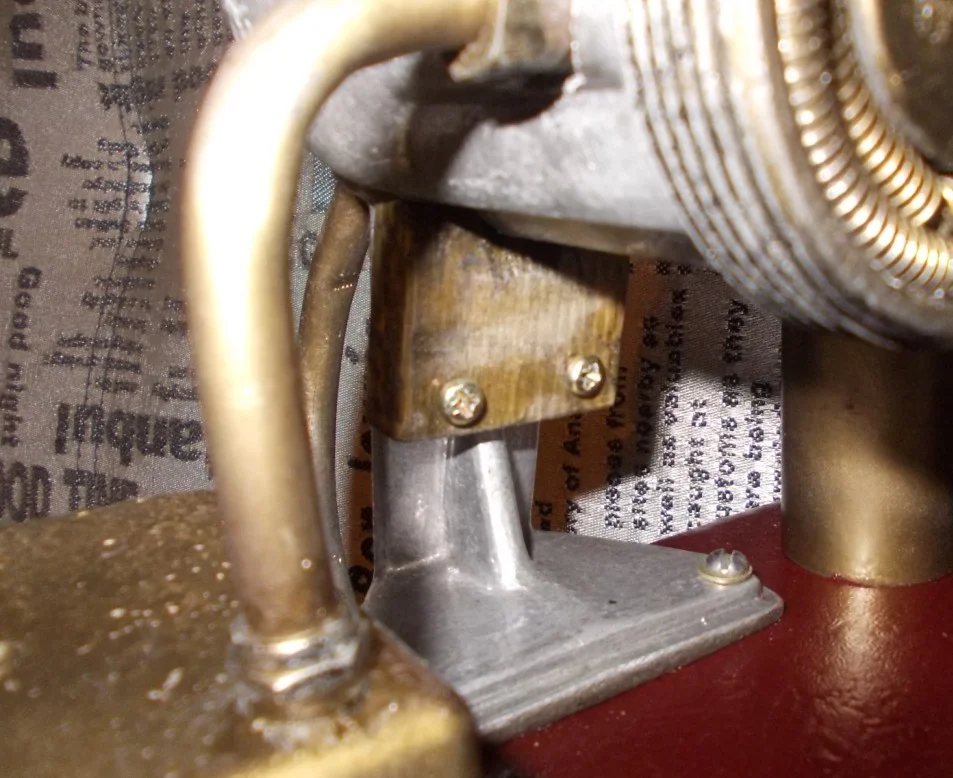

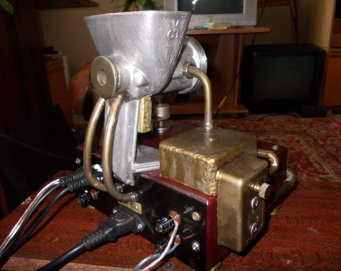

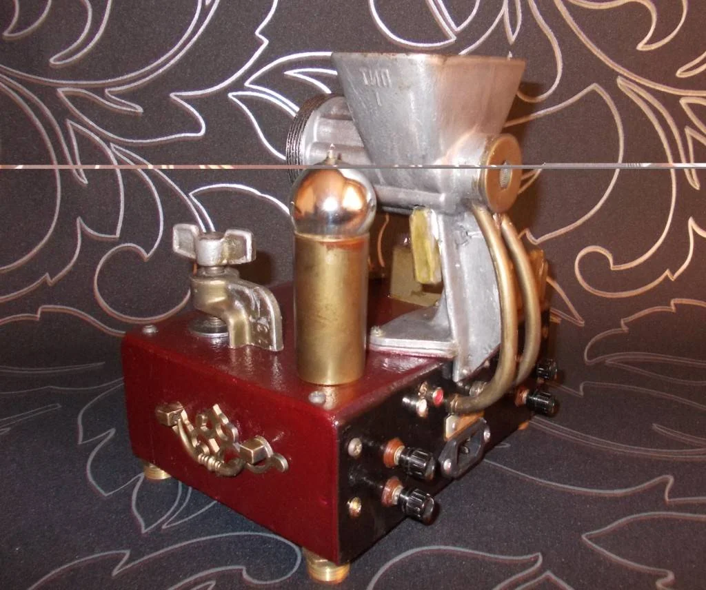

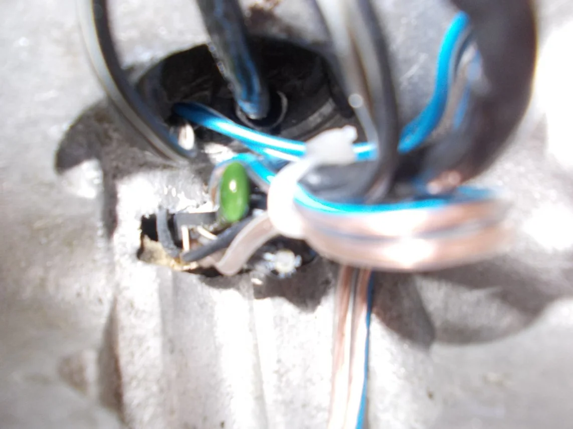

TDA7377 была собрана навесом, закреплена на ножке мясорубки, сама мясорубка и есть радиатор, но тепло отдача маленькая, вот и пришлось отказаться от идеи с TDA7294.
Сама микросхема закрыта деревянной заслонкой.

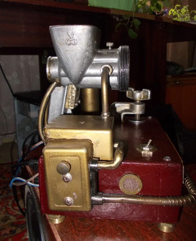

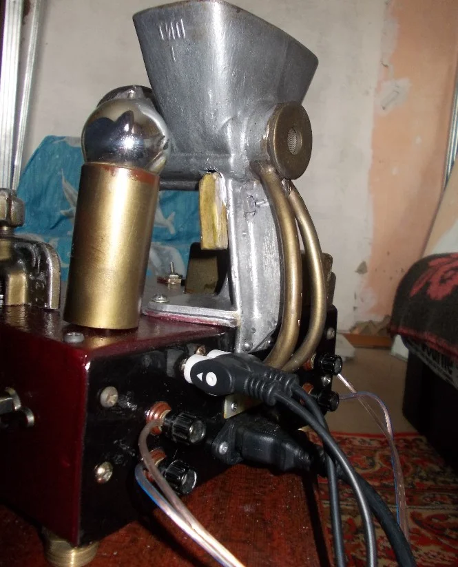

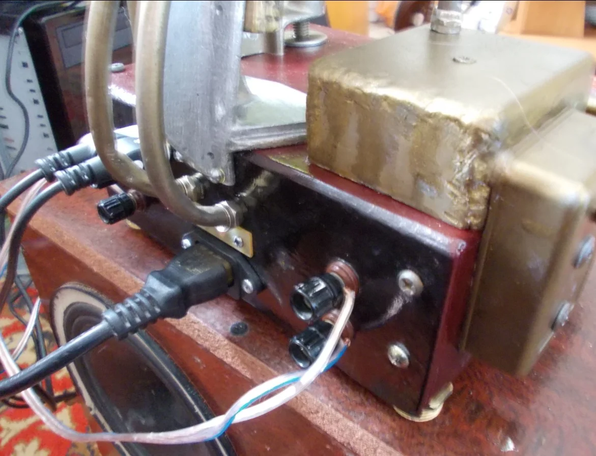

Провода все идут по трубкам, к самой мясорубке,
В основании находится БП а также управление (вкл/выкл, громкость)
а в мясорубки сам усилитель.

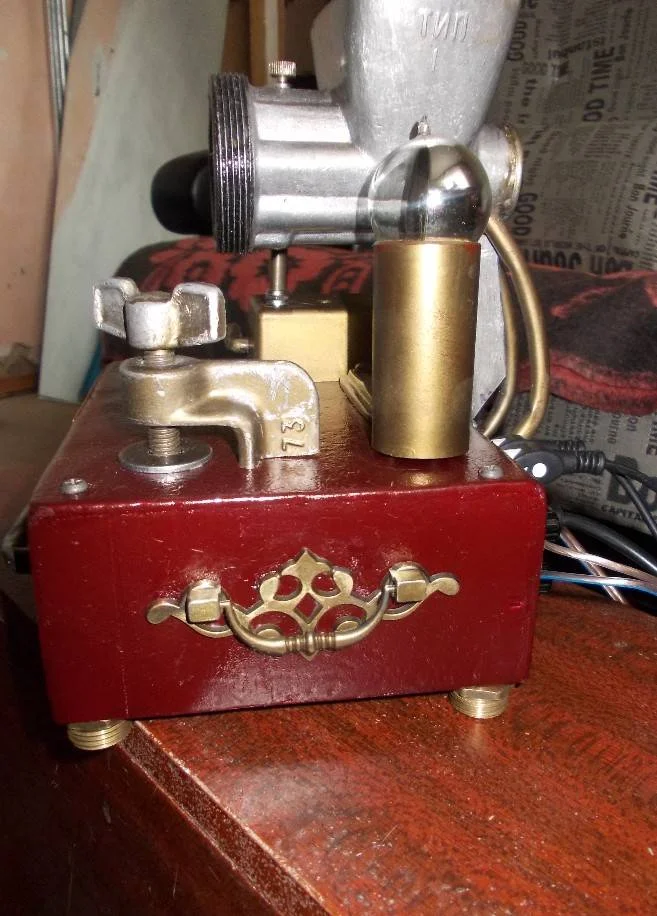

Все красят мясорубки, я вот решил не красить, а покрыть лаком, но
все ровно некоторые вещи в мясорубки были покрашены, но их очень мало.
В общем все силы были брошены на дизайн.:)

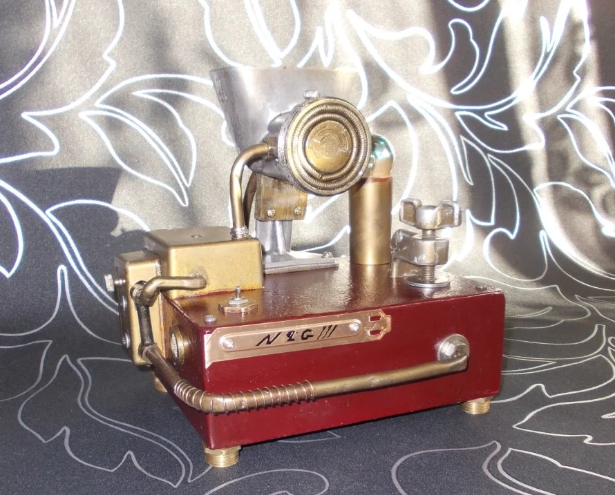

Что смог скинуть, так сказать финал!
(карт ридер опять глючит конкретно)
2013-05-03_180901.webp 2013-05-03_180930.webp 2013-05-03_180954.webp 2013-05-03_180946.webp
Молодец! :)
Но честно говоря, маленькие огрехи все же видны :(
А в целом отличный корпус(хотя лично я такой стиль не люблю :) )!
