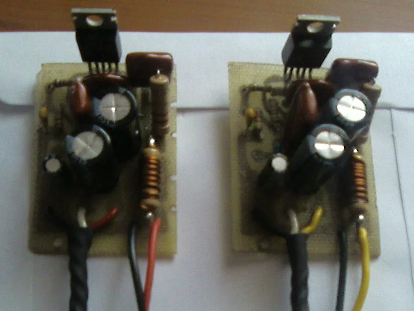

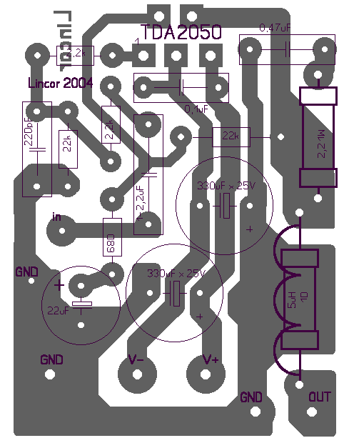

Вот нашел печатку и схему. Но жалко нет в формате lay
Вроде бы схема идентичная оригинальной с даташита??

Раз так лучше, то пошел я переписывать список деталей :)
Опа! Только сейчас заметил!
Конденсаторы на схеме и на печатки совсем разные!!!!!!
Как так??
На входе в схеме кондер на 4.7мкФ, а на печатке 1-2.2 мкФ
Чему мне верить??
Мне печатке верить или схеме??
ну так чему верить?? Печатке или схеме??
А можно брать номиналы из схемы с даташита. Просто в дополнительных цепочках оставлю всё, как есть. Можно так??
Ну не совсем!
Я то понимаю на входе плёнка для фильтрации и по питанию тоже фильтрация
фильтрация разве что от постоянки от источника, а вообще, этот кондер (фильтр 1го порядка) задает нижнюю границу усиления (f) по уровню -3 дБ:
С(мкф)=5/f (Гц)
Вроде бы понял
