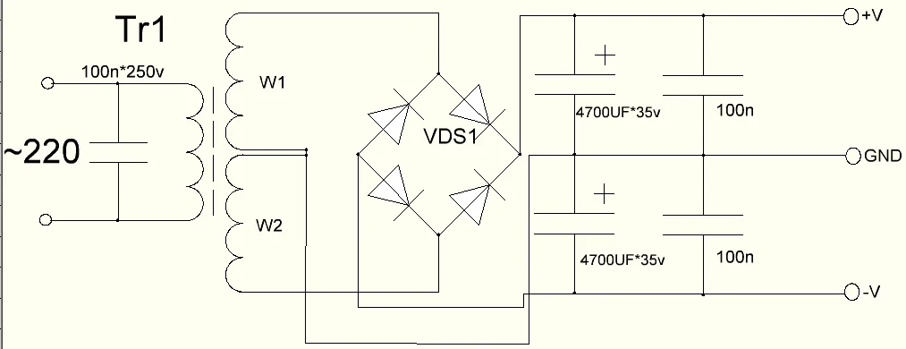

Схемку блока питания буду использовать вот эту.
Вот только скажите, что за конденсатор 100n??? 100 наноФарад???

Ага он самый :)
Скажите, сколько это микрофарад?
А то я немного перевод физ величин подзабыл. Знаю, что нано это 10(в минус 9 степени).
Скажите сколько это в мкФ? А то в магазине(по прайсу) у них нФ вообще нет. пФ и то еле нашел(керамику :) )
Вроде 0,1 мкФ
Спасибо вам обоим!
