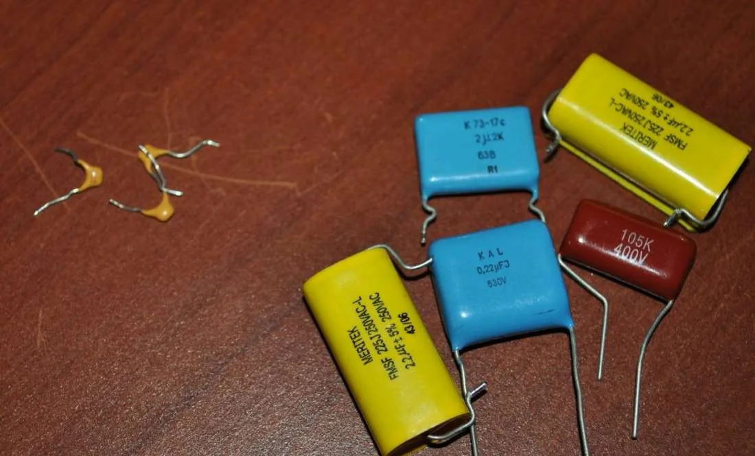

нельзя низковольтную керамику ставить в фильтры АС. Там токи и напряжения не для этих тщедушных желтых капелек. И звук (оставшийся от несведенных АС) будет добит окончательно.
в НЧ она сгодится
никуда она в фильтры не годится
слева то что у автора, а справа то что нужно применять в фильтрах АС (и то смотря куда)

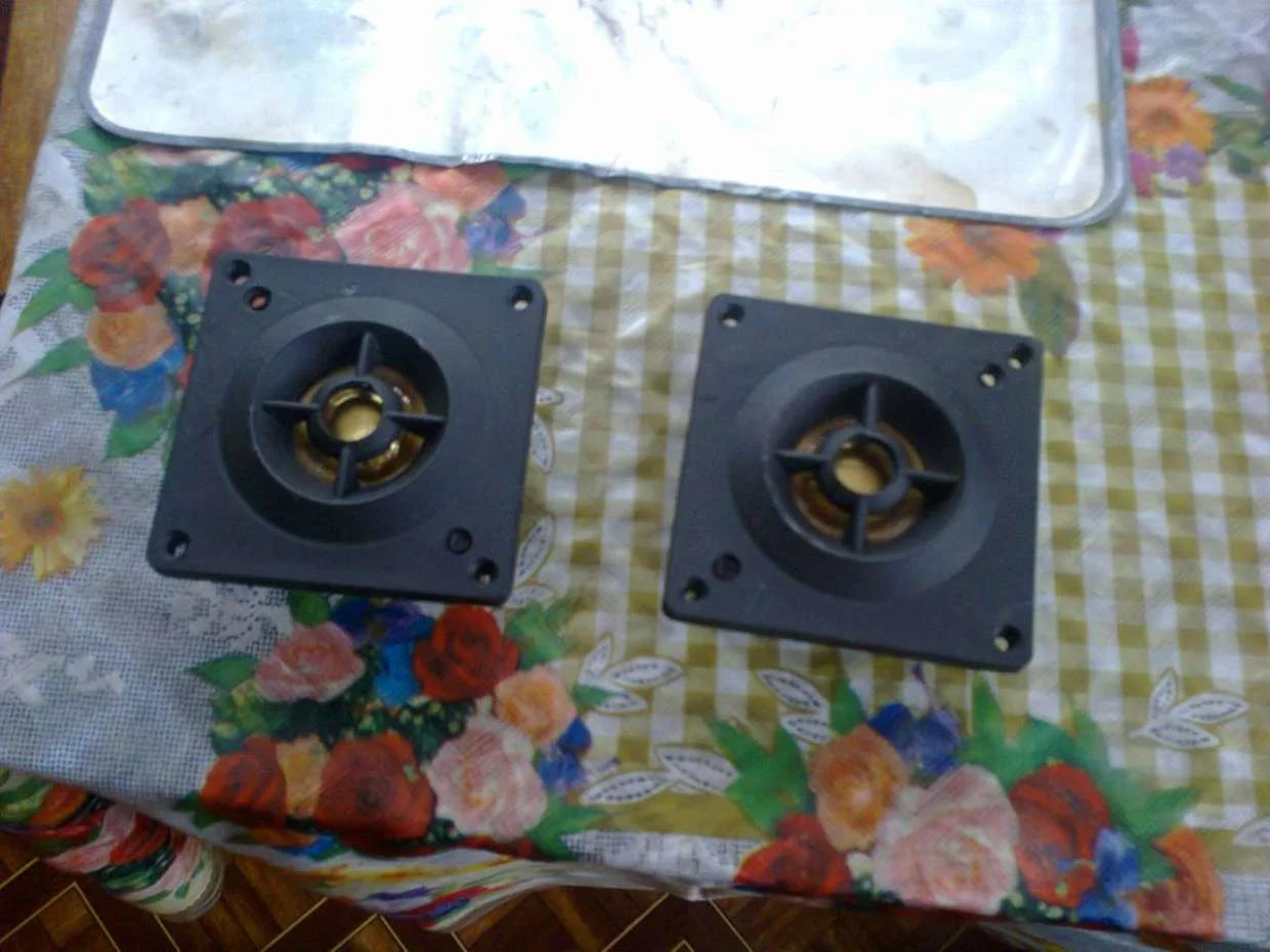

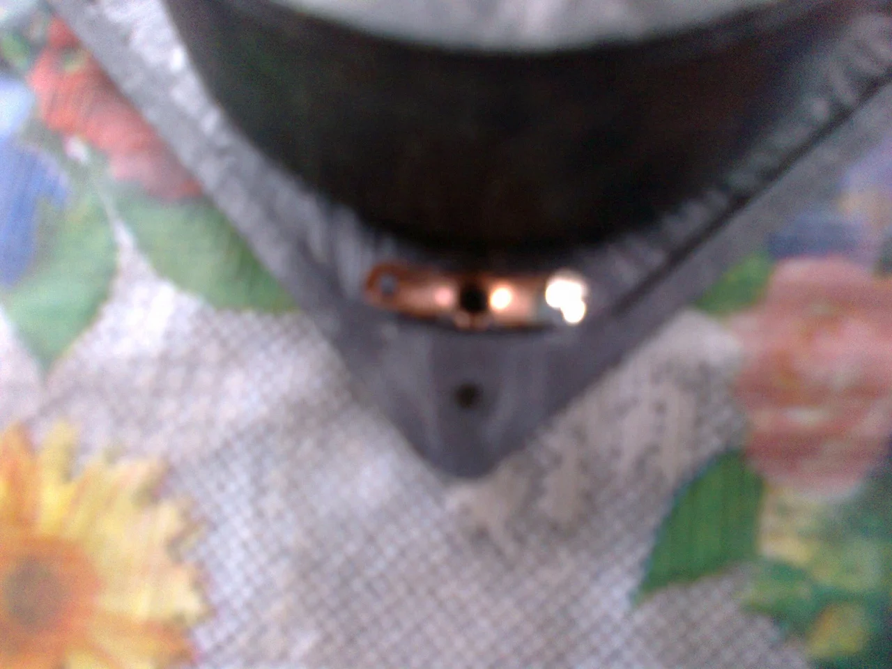

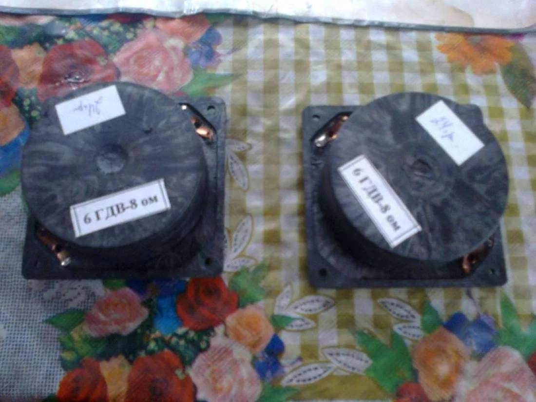

Сегодня есть отличные новости. Заглянул я в почтовый ящик, а там уведомление о посылке. Я со всех ног в почту, забрал посылку.
Это пришли ВЧ динамики 6ГДВ-8 Ом.
Продавец утверждал, что новые. Ну по клеммам видно, что они не паяные
    90 KB · Просмотры: 169
    70.7 KB · Просмотры: 191
    93.4 KB · Просмотры: 106
Сейчас проверил их на усилителе через кондер 1мкф. Работают замечательно.
Подключил на тот же канал 35ГДН, так играют очень хорошо вместе, но есть оно "но".
Такое ощущение на слух, что сильно резкий перепад между НЧ\СЧ и ВЧ. Такое ощущение, что не достаточно средних частот. Ну для этого у меня лежит 5ГДШ
почему ты так решил?
во первых они минимум на 50в,при последовательном соединении хоть и потеряем в два раза ёмкость но и напряжение до 100в подымим,пасивный фильтр значит на входе усилителя можно совать керамику а в пасивном фильтре АС уже нельзя?-где логика,он не для того чтоб сигнал через себя полезный пропустить будет стоять,а чтоб зарезать тот что НЧ динамику не нужен,по этому для пассивного фильтра они вполне сгодяться,даже в *брендовой*(бредовой) АС ставят что ещё хуже неполярные электролиты ,так что сильно *заганятся* по этому поводу вообще не вижу смысла,вот будь эта керамика в виде фильтра первого(второго) порядка в СЧ или ВЧ звене то тогда согласен это далеко не лучший вариант.Вспомни китайские бубнелки типа *джениус*грин вейв*свен*фд* и прочую однородную лабуду,там везде стоят электролиты и керамика,всё идет на уменьшение себестоимости в ущерб качеству НО *пипл хавает*,при этом ещё пишел как замечательно у ни играют эти бубнелки после замены шнурка идущего в комплекте на шнурок из *акустической меди*на деле оказывающейся омеднённой железякой в силиконовой изоляции несоизмеримых размеров.
В общем могу говорить об этом довольно долго,но это скорее не будет новостью для тебя,ты в этом уже наверняка понял *почём в Одессе рубероид*,но наверняка новички *прозреют*
сводить АЧХ это совсем другое дело,здесь по хорошему-без микрофона не обойтись,и если на то пошло то взять и купить готовый фильтр от стареньких ы50-толку будет больше,а подкинуть по одному резистору-чтоб выровнять по чуйке СЧ звено проблемы не составит
