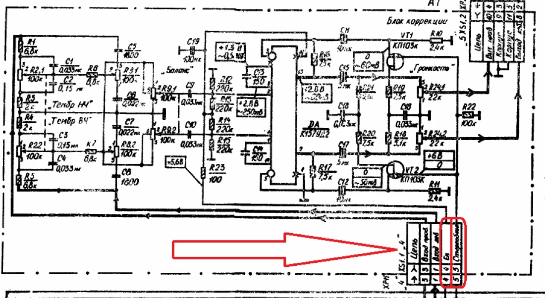

Пока нет деталей, я решил покумекать с индикацией и теброблоком.
Темброблок я вытащил из Магнитофона Весна 212с. Взяв схему я начал смотреть, что и куда паять.
Но столкнулся с проблемой. На схеме плохо видно надпись и я не пойму, что к тем двум клеммам паять. Отрывок схемы с выделенными надписями, которые я не разберу.
И вообще, нужны ли мне те клеммы вообще?? Может они и не нужны для TDA2050??
Может кто-то знает, что это??
И ещё. По схеме я понял, что переменники(регуляторы) по 100кОм??

Разобрал я надписи. "Еп" и "Стереобаза".
Что такое "Еп" и, что паять к "Стереобаза"??
Получается там питания вообще нет??
Вот, что мне дала глобальная сеть.
А собственно по делу. Усилитель я с него сделал, припаявшись непосредственно до проводков входного разъема XS1.1 "4"(прав и лев канал соответственно 3 и 1, а общий минус к загадочному "Еп" 4) на плате "Блок корекции".
Только я не уверен, что это верное решение
стерео база, это скорее всего как-то связно с функцией магнитофона "расширение стерео базы" это чтото типо 3D звука.
Еп я даже не знаю что это.
а на счёт питания так вообще непонятно
собстно, +питания и подключать..
А сколько вольт??
на схеме написано что-то про 6в
А общий со входа никуда не цеплять??
Вообще, если исключить полевики, и переделать под двухполярное стабилизированное напряжение 15 Вольт,то схема упростится.

Ну вот как тебе без схемы, и фотографии того что ты налепил подсказать? Телепаты в отпуске
вообще-то схема на предыдущей странице. :)
а насчет фото, то мне просто подскажите где и куда припаивать по с мне нужно знать куда охеме, на разъёмы. Мне нужно знать куда подключать общий то входа и минус питания. Больше ничего
К точкам где написано "корпус"
