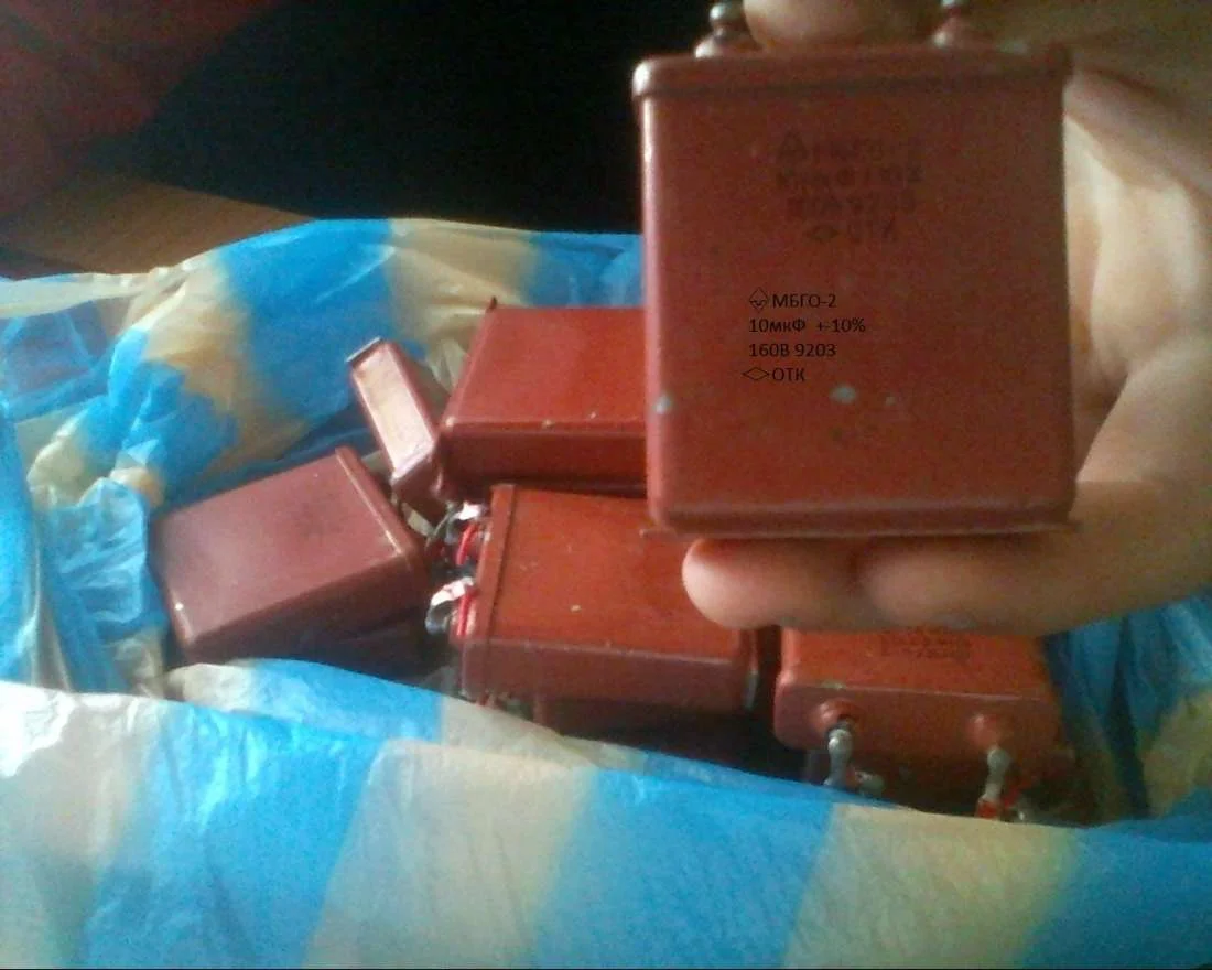

Менять есть, что какие? Плёнку не нужно? Менять только электролиты??
проверьте правильно ли разведена земля, скорее всего где то петля
По подробнее распишите пожалуйста. Землю со входа я подключал к точке корпус на выходном разъёме, как мне говорил BH3. Минус питания подключён туда же
Эх, сегодня купил новые кондеры для фильтров.
Как раз нашел МБГО-2
Полтора часа бродил по рынку и все говорили, что плёнки на 10 и 30 мкФ нет(и они вообще он таком номинале не знают...).
У одного дедка нашел. Торговал головками, корпусами, фильтрами и вот этими кондерами. Кстати предлагал мне фильтра от s-90. Но я отказался.
Меня сегодня весь рынок наверное запомнил :D :D :D
Правда пришлось взять 12 кондеров по 10мкФ, чтобы получить 4 по 30мкФ.
