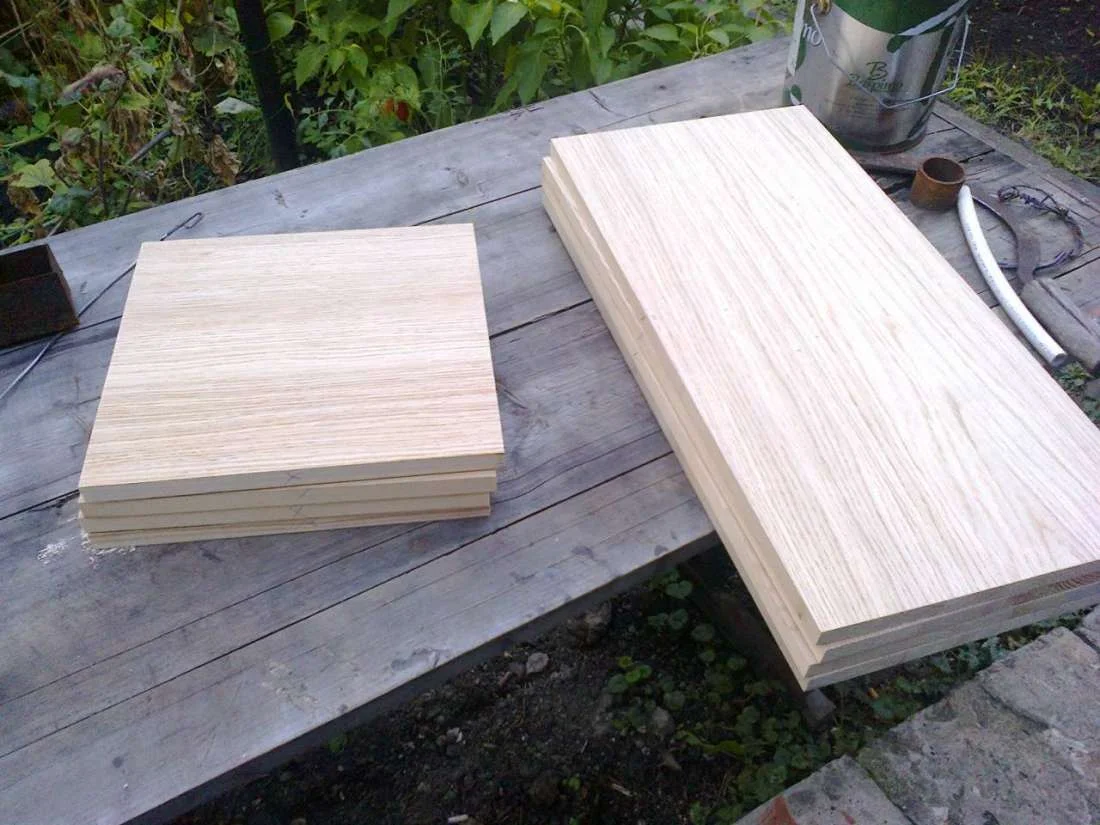

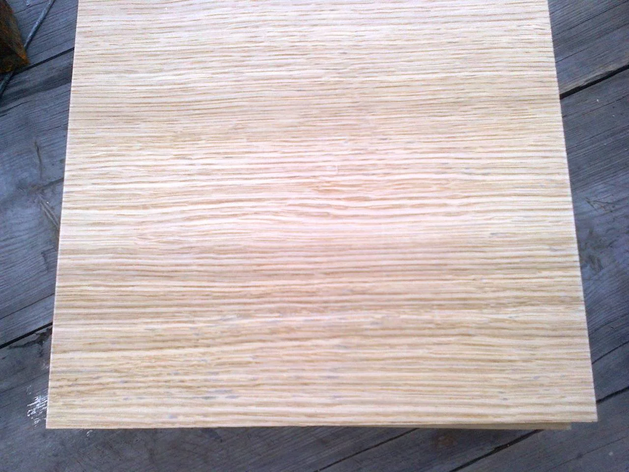

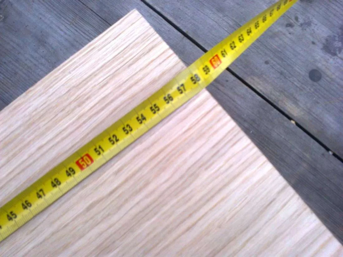

Сегодня закончил делать боковые стенки для корпуса АС.
Говорил, что не буду фотки выкладывать по ходу работы, но не удержался :))
Высота получилась 580мм.
Вес стенок для одного корпуса внушительный. Около 7кг. А ещё плюс передняя и задняя стенка и динамики. Представляю я вес... Там будет около 20 кг одна колонка)))
Получилось так, что МДФ не нашлось много, а лежал лес сосновый. Попросил отца, он мне склеил из досок щиты и разкроил их ровно.
Сверху обклеил шпоном, не волнуйтесь, дырявить стенку саморезами в этот раз я не буду. Технология склейки теперь другая.
Ну, как-то так :)

лес сосновый. .
Ну, как-то так :)
про *ласточкин хвост* от отца не слышал,и то для чего его делают?
-в общем делай,только будь готов что потрескается у тебя твоя колонка,нужно было клеить в два слоя,так чтобы волокна пересекались перпендикулярно друг другу.
