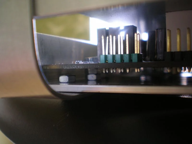

есть угловые переходники pci...даже бывают с регулируемым углом (подвижные)
Они есть и на гибгом шлейфе называется riser PCI E 16 https://www.google.ru/search?hl=ru&....,cf.osb&fp=92ed916210d42ff1&biw=1440&bih=771Всегда о таком мечтал наконец-то увидел.Здорово, и удобно.
И где только такие магазины есть.У нас сколько не спрашивал один ответ-мы таких не возим.
