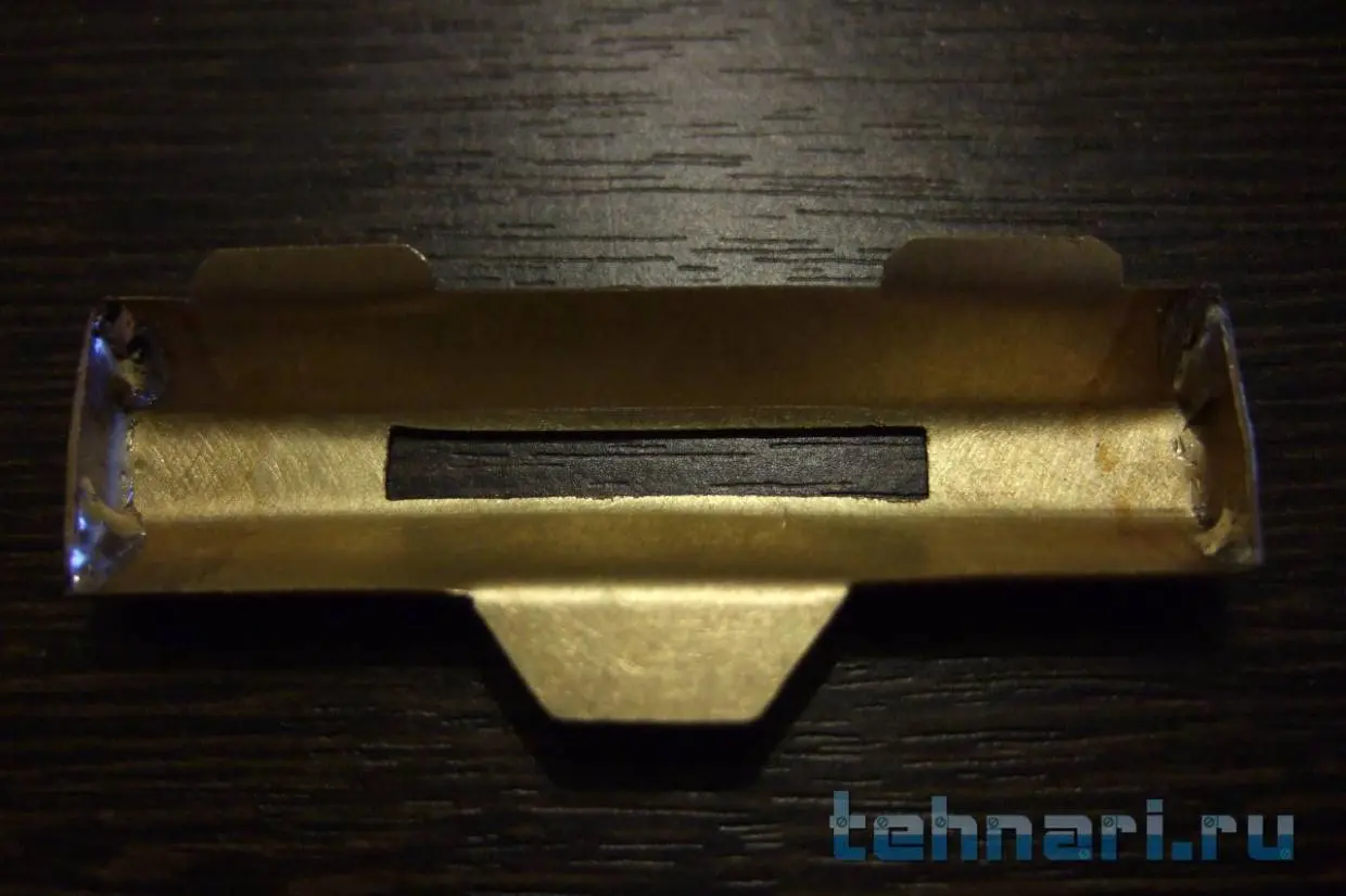

Далее. Запаял крышечку:
В соответствии с моими навыками такую пайку можно назвать хорошей:tehnari_ru_942:
Запатинировал и отполировал:
В сборе все это непонятно как смотрится. Надо все нормально доделать, тогда оцениватьtehno032

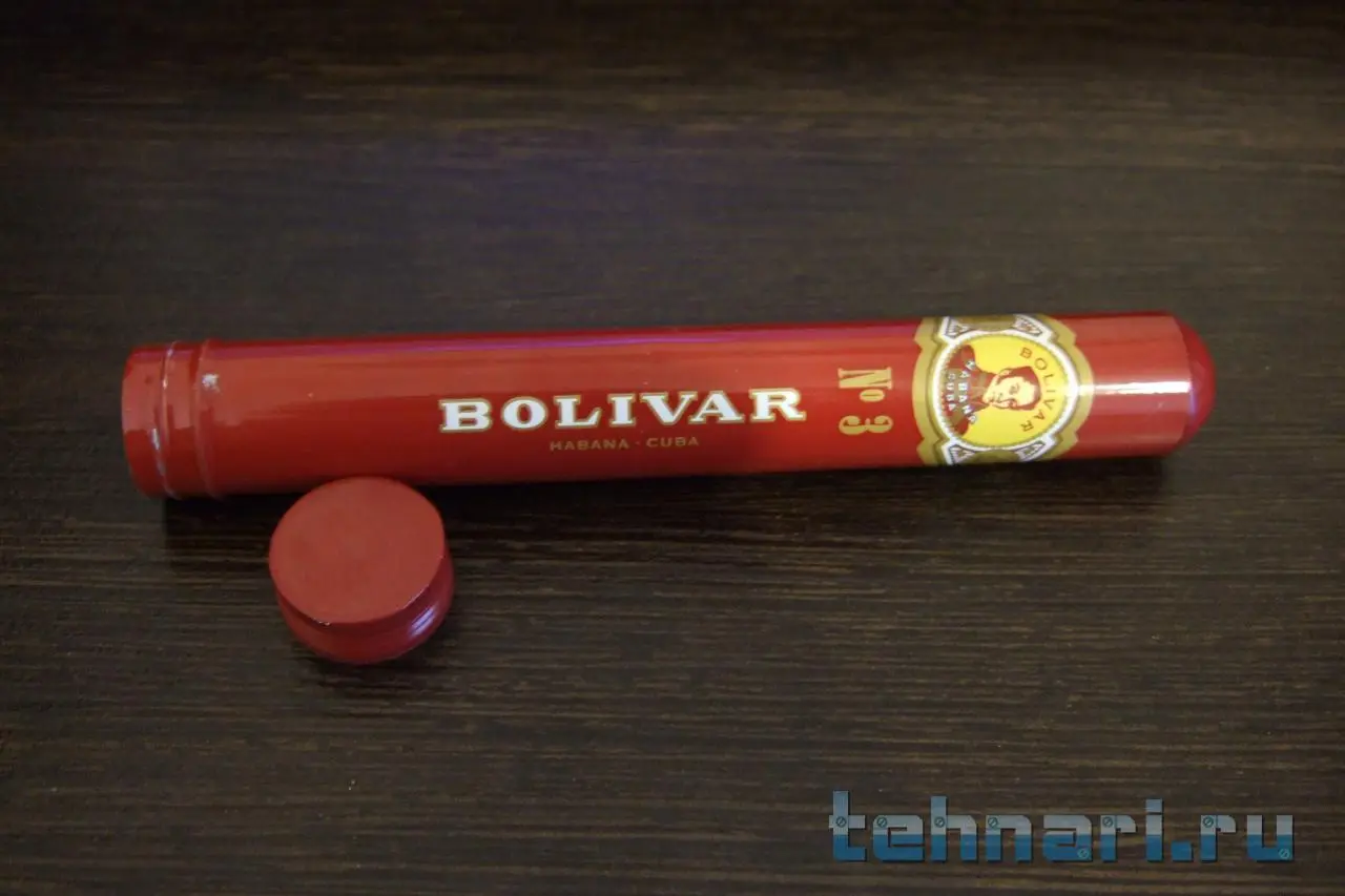

Для начала я нашел тонкий алюминий - сигарный тубус:

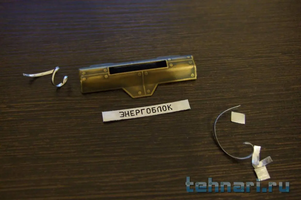

Затем, вырезал из него кусочек, сошлифовал краску и переЛУТил надпись:
Далее травление. По моим прикидками должно было хватить 30 минут, чтобы проявилась надпись. Однако, даже спустя час, поверхность алюминия оставалась блестящей и никак не хотела травиться. Тогда я развел еще пол бутылька перекиси и пакет лимонной кислоты, подогрел раствор и травление пошло активнее. В итоге, спустя 1,5 часа от начала процедуры ее пришлось остановить, поскольку алюминий разъело насквозь:
Немного расстроился и повторять такой опыт не хочется. Видимо, в производстве тубуса используется какой-то хитрый алюминий. И у меня нет других реагентов, чтобы его перетравить. Поэтом, после обеда сделаю шильдик простым методом - ЛУТомtehno013

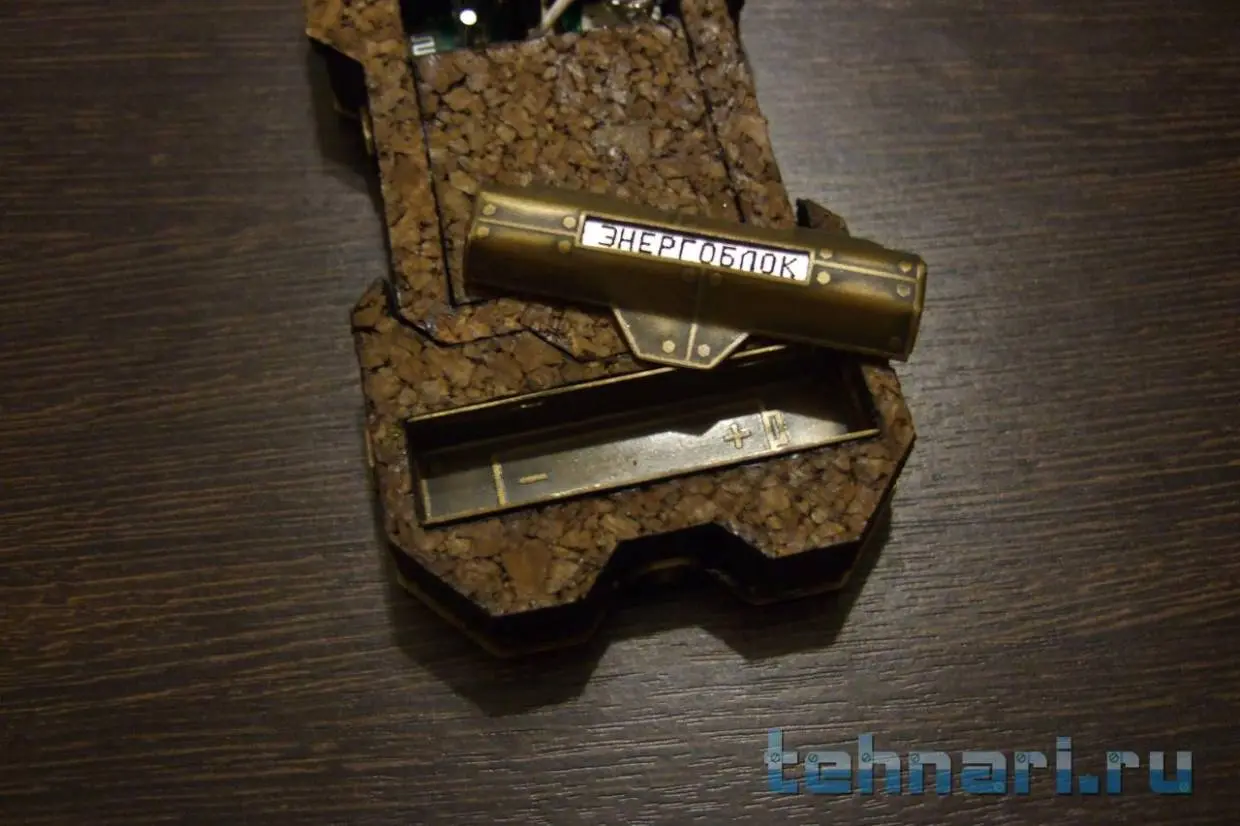

Вот так все смотрится в сборе:
Выглядит, быть может и интересно, только конструкция уж больно примитивна. Конечно, хотелось бы сделать что-то на петлях, но есть ограничение по высоте - крышка может не открыться из-за верхнего упора для ладони.
Завтра займусь изготовлением и укладкой контактов для батарейки.
