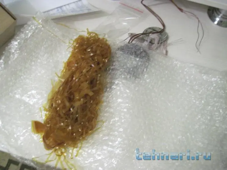

А вот и второй трансформатор получил :)
будет питать спектроанализатор, защиты АС, селектор входов и возможно подсветку ручек РГ
СтеклоТанька есть значит будет работать, Удачи!
И сколько тебе транс обошёлся?какая мощность у него?
47Вт, сердечник нестандартный, вход 220В, выходы, Вх.х.*А: 17*0,4; 17*0,4; 7*2,0; 6*0,1. Пропитка, расчетные габариты, диаметр*высота, мм – 91*31, с доставкой 2900 р.

ИЛЬЯ.С, точь в точь такой ? таких же размеров ? за изготовление нестандартного сердечника стоимость как раз и возросла, процентов так на 30-40%
Я заказываю в проверенной фирме, их качество мне нравится! и я бы не сказал что у них самые высокие цены.

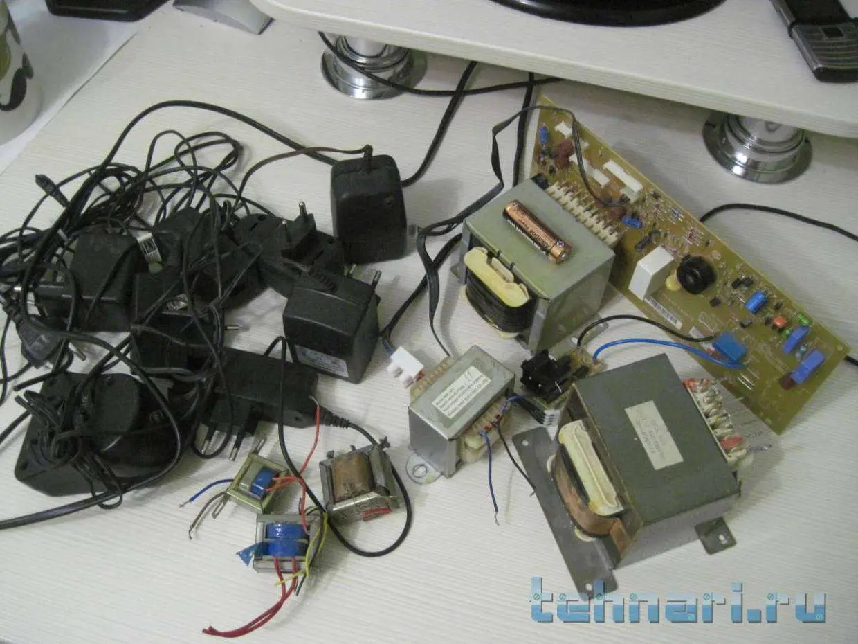

Да а чего ж тут нестандартного? Обычная железяка.Я мотал себе на железяке 93*32 взятой от какого то СССРго стабилизатора (чуть больше Вашей).У меня даже 2 таких трансформатора.Один сложенный из 2х таких бубликов.
во-первых нужен ТОР
во-вторых итоговая высота должна быть не более 31 мм
индукция норм должна быть!
если не было бы ограничений я взял бы завалявшиеся трансики и делов то... как раз 1 есть на 40 вт 11 в для спектроанализатора, еще 1-2 под все остальное
если бы не было ограничений... :)
