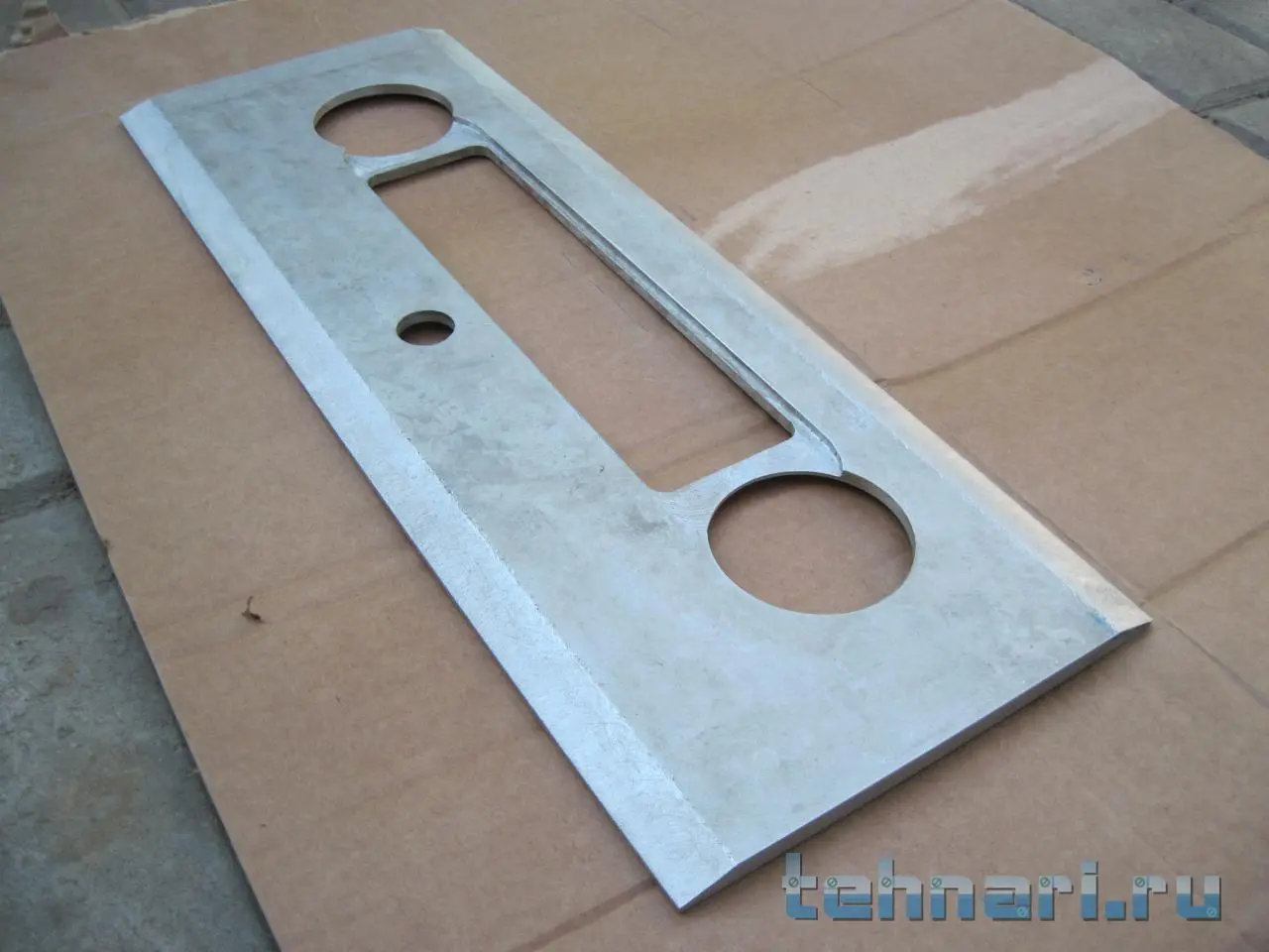

Дело потихоньку движется, передняя панель фрезеруется... уже наполовину готова. Довольно сложно фрезеровать без ЧПУ, деталь возили в ростов на завод, там покруче оборудование. Надеюсь, все получится :pre:
Как то так :)

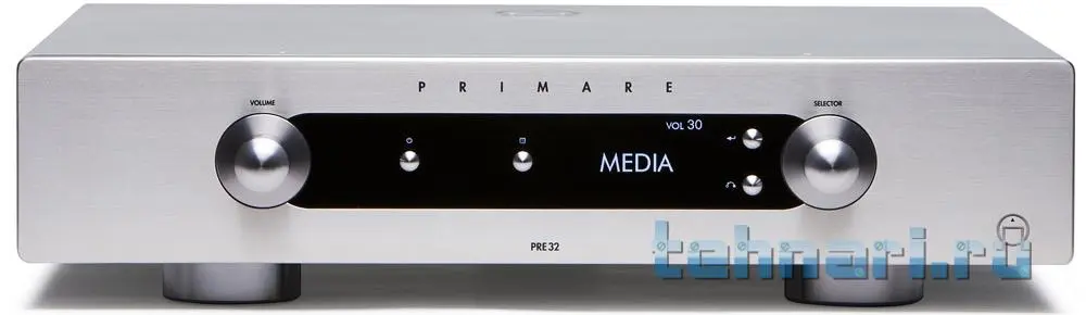

Но ручки планируются только хром (зеркальная поверхность). Токари посоветовали войлоком. По поводу надписей на передней панели - пока хз, нужны они или нет... не хочется испортить стиль минимализм )
Ну сразу готовьтесь, что спустя недельку-другую, а то и раньше, от "хрома" не останется и следа. Отполировать до "хрома" всё равно в домашних условиях не получится. Да и не лучшим образом хром смотрится в большом количестве в такой технике. Вставочки, колечки - ещё куда ни шло... Ну да дело вкуса.
А по поводу надписей - это как написать: с вензелями да завитками - это колхоз, а некрупным аккуратным текстом без засечек или условными обозначениями - это и есть минимализм. Зато надписи придадут изделию стиля и законченный вид.
отлично с хромом смотрится ;) у меня дизайн тем более такой что ручки - только хром, т.к. они являются отличным "переходом" от черного стекла в светлую дюраль. Со светлыми матовыми ручками "переход" будет резким...
почему хром не останется? как его защитить?
в каких НЕ домашних условиях сделать "защищенный хром" ?
С надписями еще подумаю, впринцепи как на картинке выше норм смотрится...
Если под хромом подразумевается, как я и подумал выше, полированная алюминиевая поверхность, то она окислится и залапается. Зеркальность будет утеряна и превратится в итоге в простую гладкую поверхность.
Отхромировать деталь "по взрослому" можно только на больших промышленных заводах, имеющих данное производство, да и не в каждом большом городе. Хромируется ли алюминий я не знаю.
А вот имитировать хром при помощи современных красок - дело подъёмное. Посмотрите в строительных магазинах типа Леруа. Эффект весьма неплох, судя по окрашенным образцам.
Кстати, ручки на приведённой фотке далеко не похожи на хромированные. Простое анодирование.
не обязательно прям до блеска, как на фото выше пойдет) а защитить можно аэрозольным глянцевым лаком попробовать...

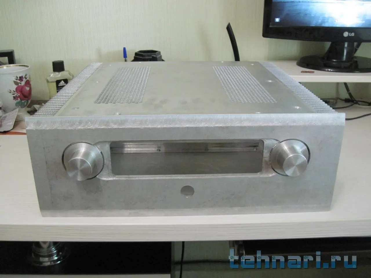

примерочка)
Солидный корпус получается. Сколько в нем живого веса?
