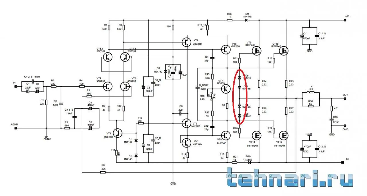

У меня вопрос по принципиальной схеме.
Для чего нужна эта цепь?
лучше подождать знающих, я в схемах не шарю) а так вроде это стандартная схема Холтона
А что по этому поводу говорит сам Холтон?

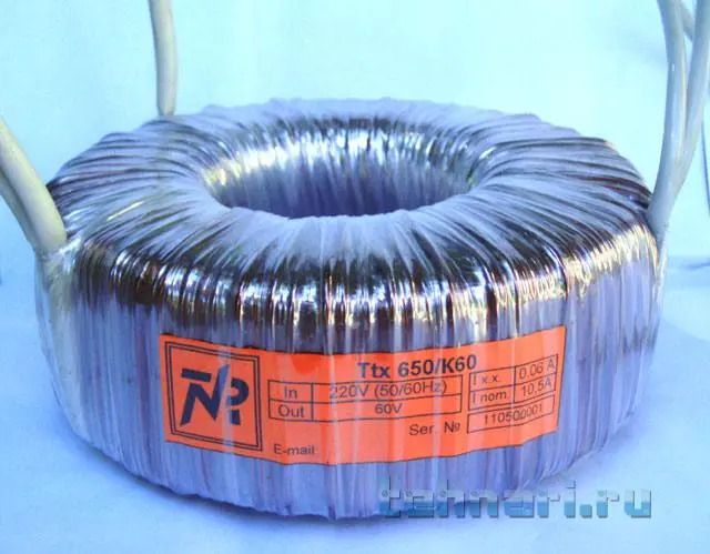

Трансформатор был заказан в одной конторе г.Москвы (с разрешения админов могу выложить ссылку)
Изначально хотел получить 2 холтона по 300 вт на нагрузку 8 Ом, поэтому трансформатор заказал с такими характеристиками:
- сердечник 685 Вт,
Плюньте в морду этой фирме.
На коленках она мотает. Распределение витков нет, перехлесты, под шайбу ни кто провода не выводит. Любители.
По фотографии трудно судить, но мне кажется, что диаметр вторички ну ни как на 680Вт не тянет. С таким падением напряжения и первичка видимо "из того что было"
Кто проектировал трансформатор?

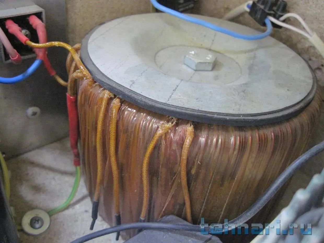

Вот это самодельный трансформатор. Намотан без всяких станков, вручную ободом.
А тебе халтуру сделали.

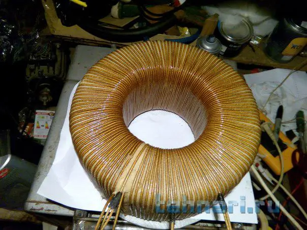

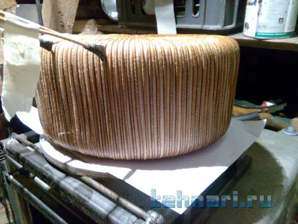

685 Вт - это габаритная мощность, я такой сердечник выбрал) опыта мало было, и вторичку всего 3 А вместо 5 А заказал

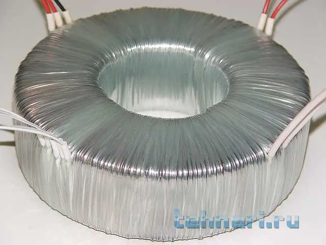

Проектировал кто? Габаритная мощ-ть понятие темное, её непосредственно конструктор выбирает, чисто условно.
паспорта нет, а что в нем должно быть указано?
"-4" :: , , , ,
т.е. 685 Вт не соответствуют размеру магнитопровода Øвнут./ Øнаруж. - высота: 80/128-80 мм ?
Вижу, вы шикарно мотаете трансы, но покажите мне организацию, которая так же мотает ;) или вы решили распиарить себя ?
даже если какая то компания так же хорошо мотает трансы как вы, тогда их стоимость должна быть в разы выше той за которую я купил транс, а это уже за 10к выйдет...не всем по карману, да и какой результат мы получим в итоге от этой "правильной" укладки обмоток ? как прикажете не делать перехлесты ? я конечно не шарю в этом, но думаю перехлесты делают, потому как если в один ряд, то напряжение выйдет меньше чем мне нужно.
"Распределение витков нет" - как вы это определили всего по одной картинке ?

Я живу на Украине, а человек который трансформатор сделал в Минске. И мотает в гараже для себя. Это же видно по фотографии. И я знаю только его имя и ник.
Трансформаторы я сам лет 20 как не мотаю, лень. Да и купить готовый дешевле, чем все что надо по отдельности. Трансы на фото это из проспекта фирмы где покупаю. На них лейбы видно.
