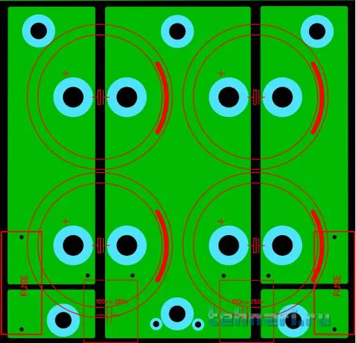

Развел печатку БП (под конденсаторы и предохранители)
Посмотреть вложение Бп_к.rar
плата будет крепиться болтами к самим контактам конденсаторов и одновременно служить их креплением. Зад конденсаторов будет держать плата из текстолита или композит (пока не решил) с вырезами 35 мм.
А эти самые платы будут крепиться к дну корпуса через уголки.

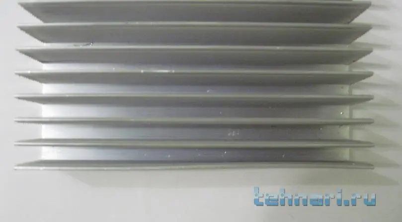

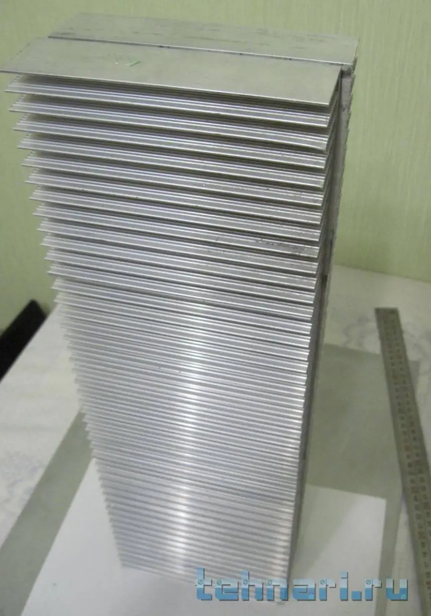

1 этап - радиаторы, на них все завязано:
И конечно же так просто от них не отделаться:

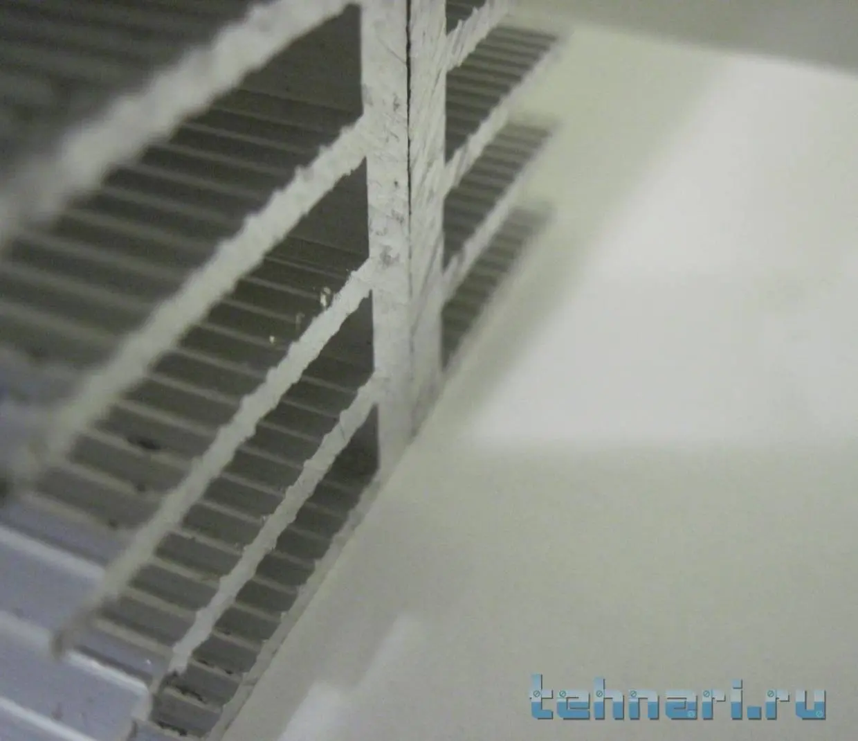

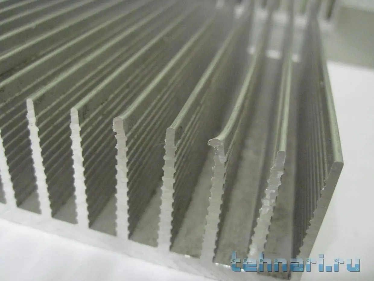

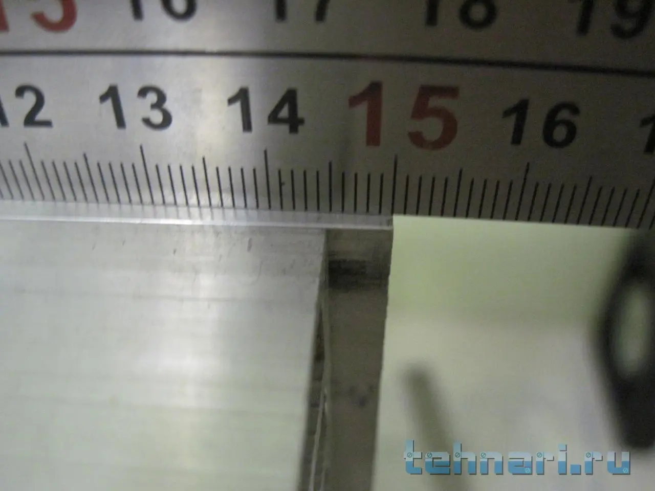

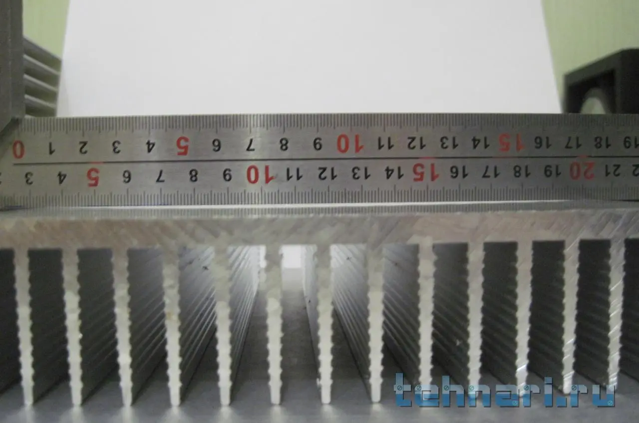

кривая плоскость, 90 градусов нигде не соблюдено, есть помятые ребра... вообщем работы много

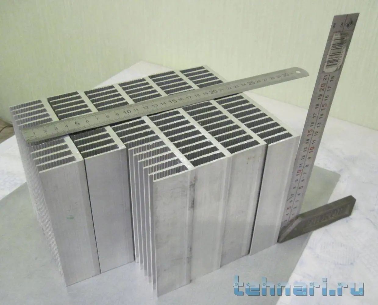

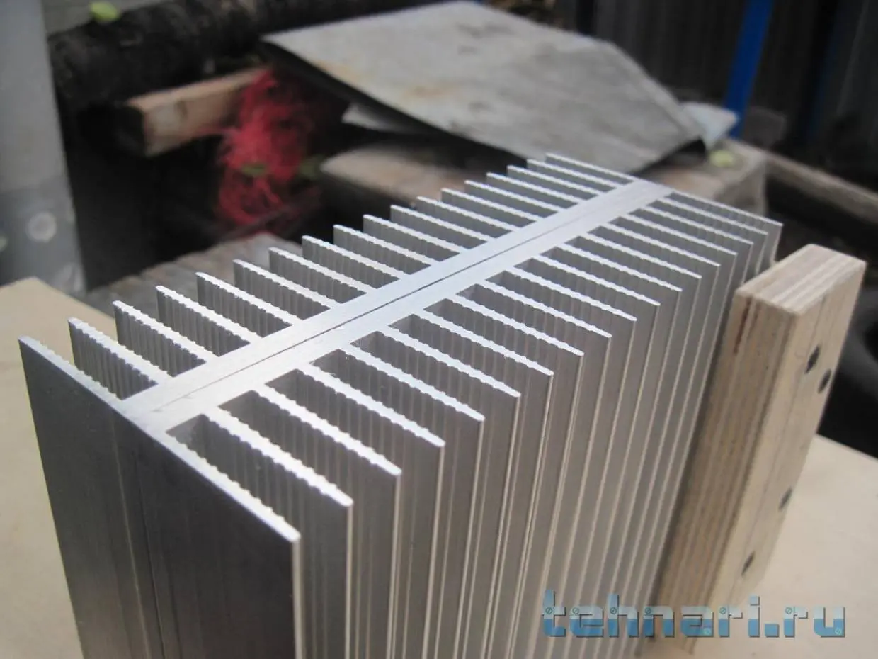

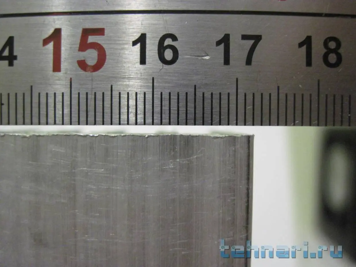

Сложим все 6 частей по 3 симметрично в длину как они будут. Если равнять все следом за другими, то в конце мы увидим расхождение +-5 мм
Конечно, можно выравнять по дну корпуса и все бы ништяк, если бы не одно НО: слева и справа радики тогда будут под разным уклоном, к примеру слева назад завалены, справа вперед, в результате передок корпуса у нас не сможет так развернуться вертолетом. Так что выравнивать в любом случае надо.
Как то не хочется стачивать столько дюрали в 10 мм, да и по высоте корпуса мы потеряем много (-5 мм)
А теперь распределим эти 5 мм между 3-мя частями радиков:

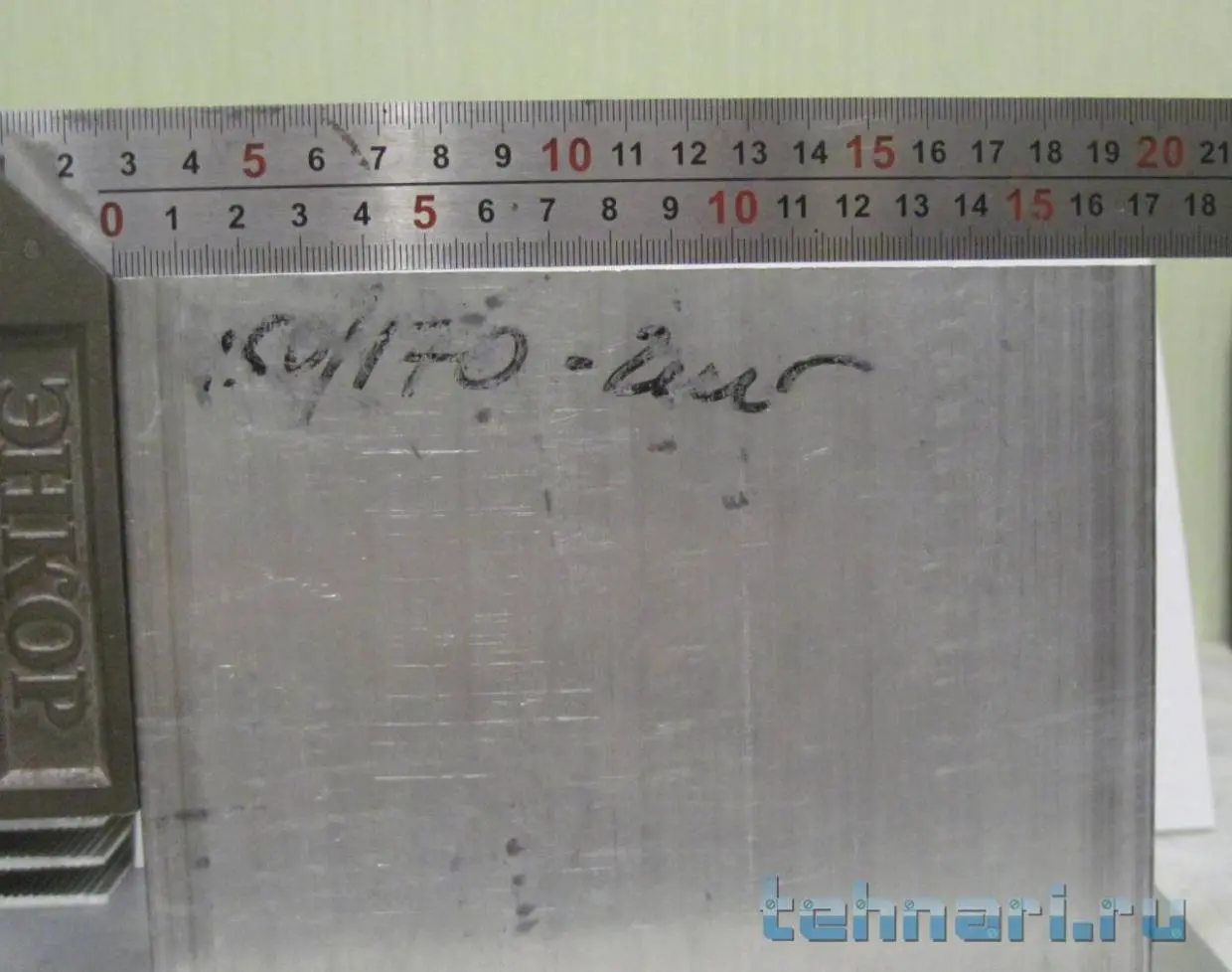

и вуаля, всего 1-1,5 мм с каждой стороны шлифовать, т.е. высота радиаторов в итоге будет не 150, а 148 мм
Шлифовать буду по 2 радиатора, скрепленных симметрично, чтобы было видно сколько стачивать, контролируя при этом 90 градусов со всех сторон и общий размер.
После подготовки, уже будет виден точный размер высоты радиаторов (+-0,2 мм) и можно будет приступить к пластинам 6 мм, скрепляющих их. Они будут меньше высоты радиков, т.к. к ним снизу и сверху будут приходить дно и крышка корпуса, кроме того я их сделаю примерно на 0,2 мм еще меньше по высоте, чтобы потом (по скреплению) еще более точно шлифануть получившиеся 2 блока радиаторов (левый и правый).

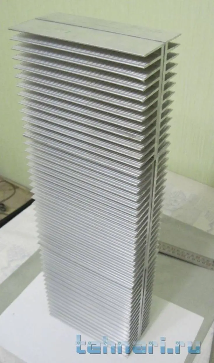

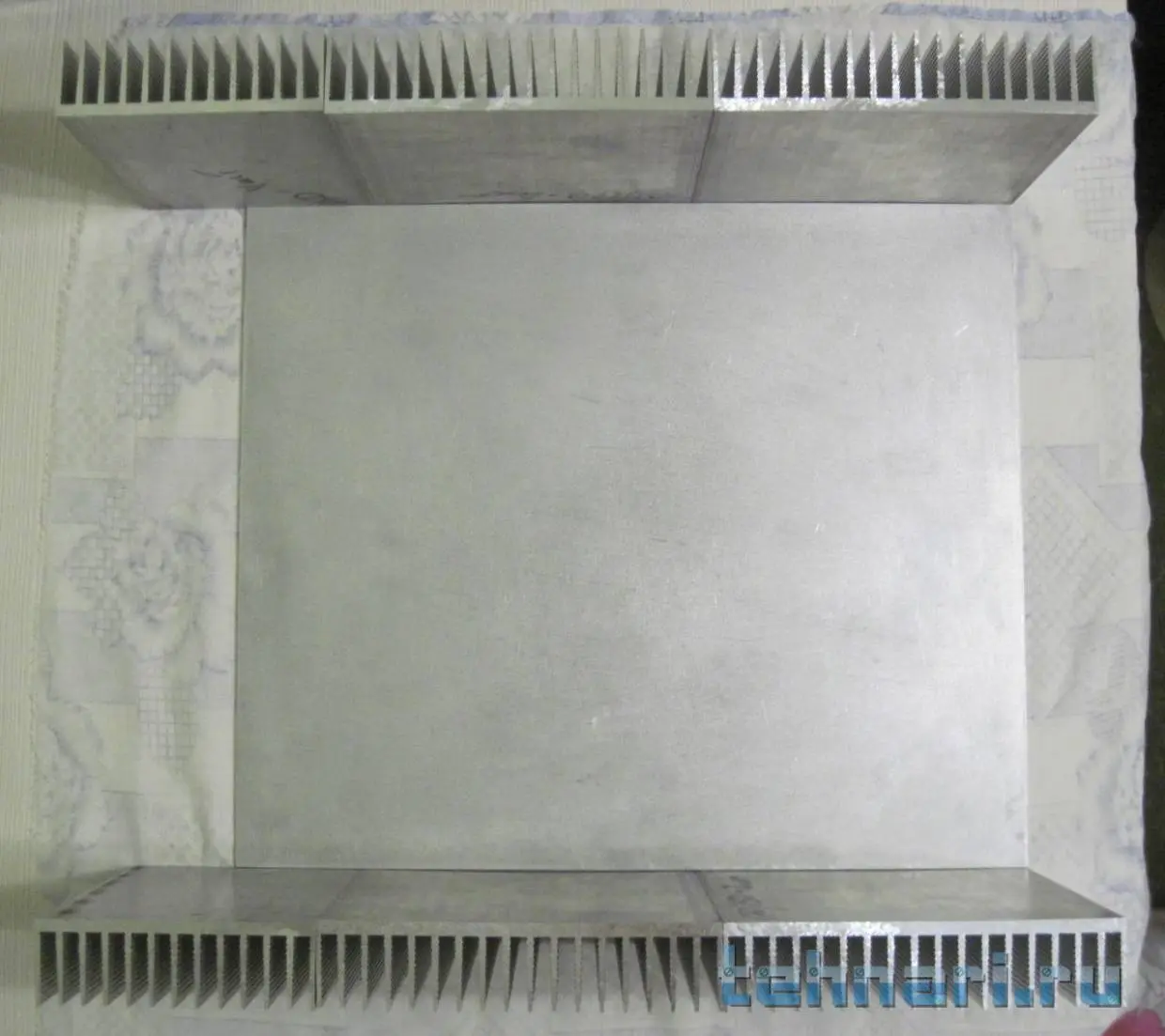

а вот примерка с дном:
кстати последние 3-и части радиаторов будут резаться примерно пополам (других в магазе не было)

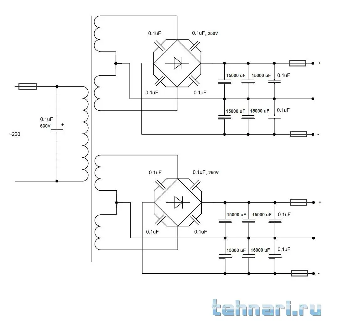

На схеме из поста 75 , шунтирующие кондены (после емкостей) , надо бы увеличить хотя бы до 1 мкф .
ок, учту)) внесу поправки в схему

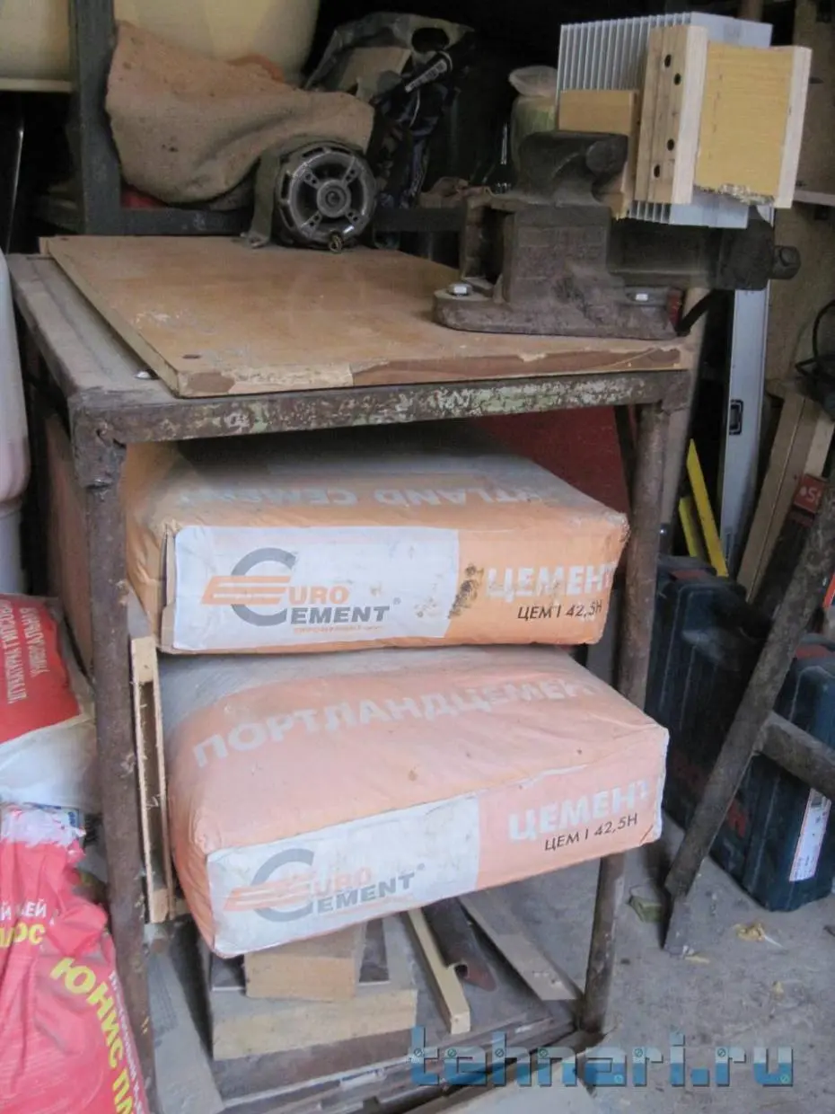

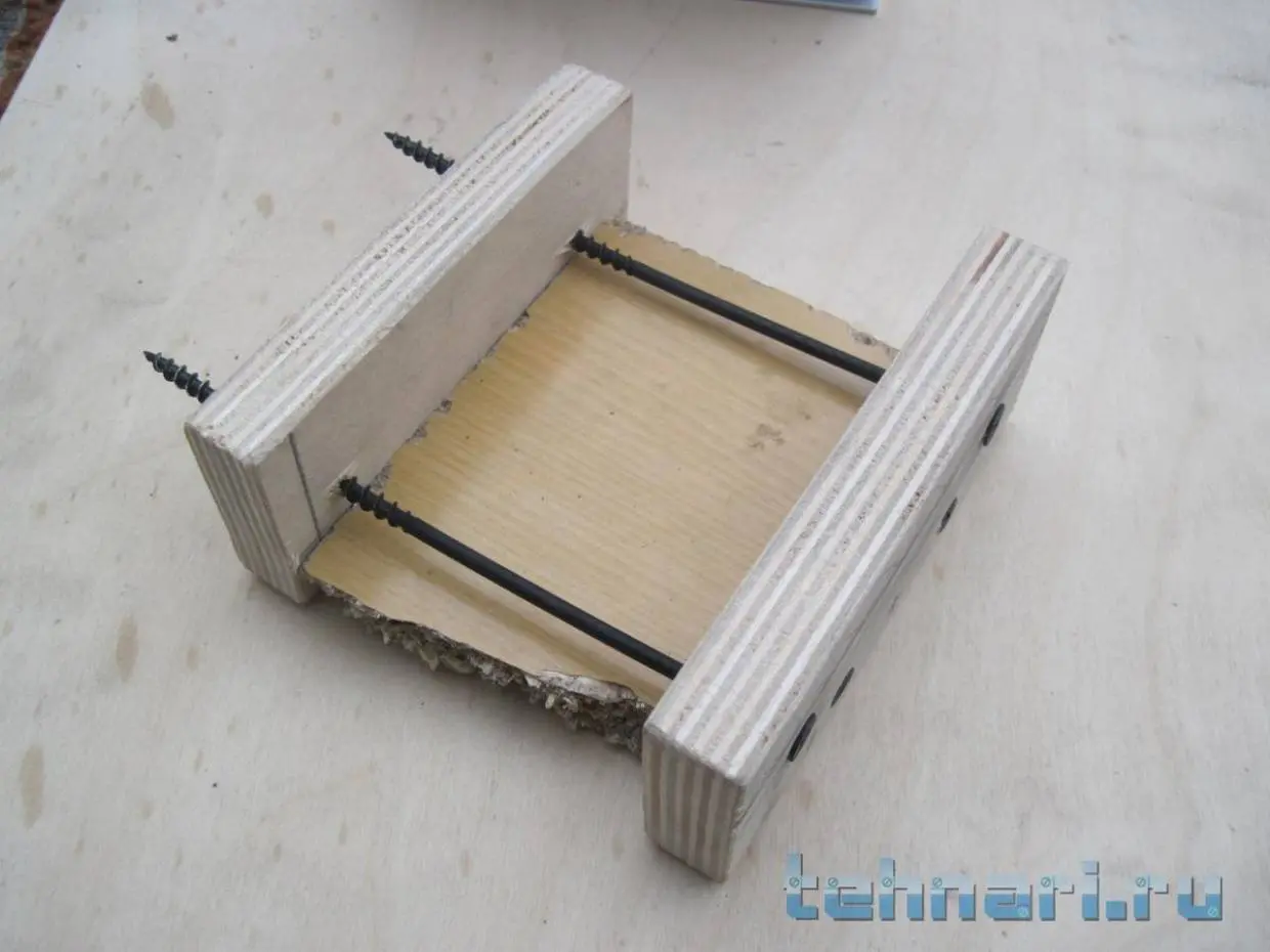

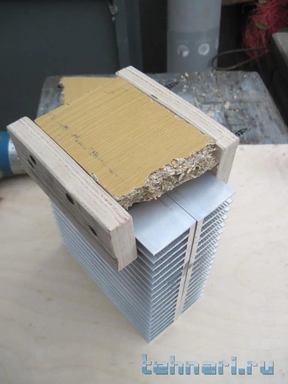

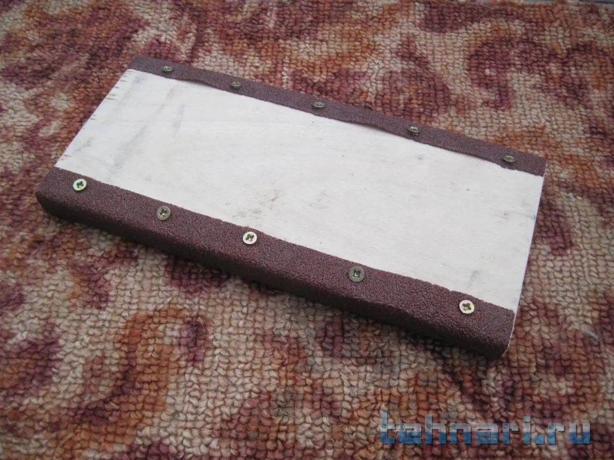

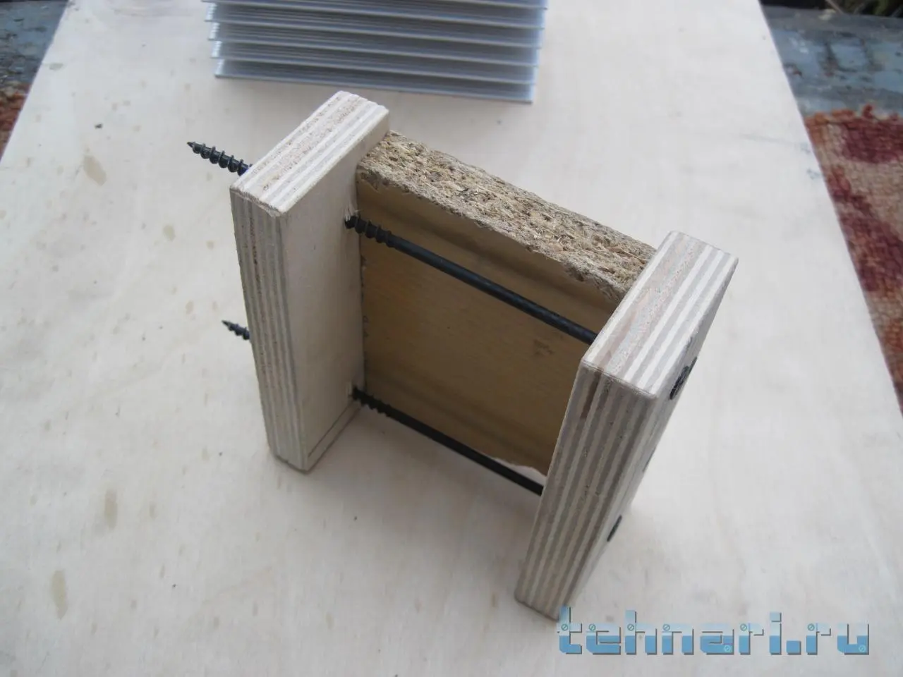

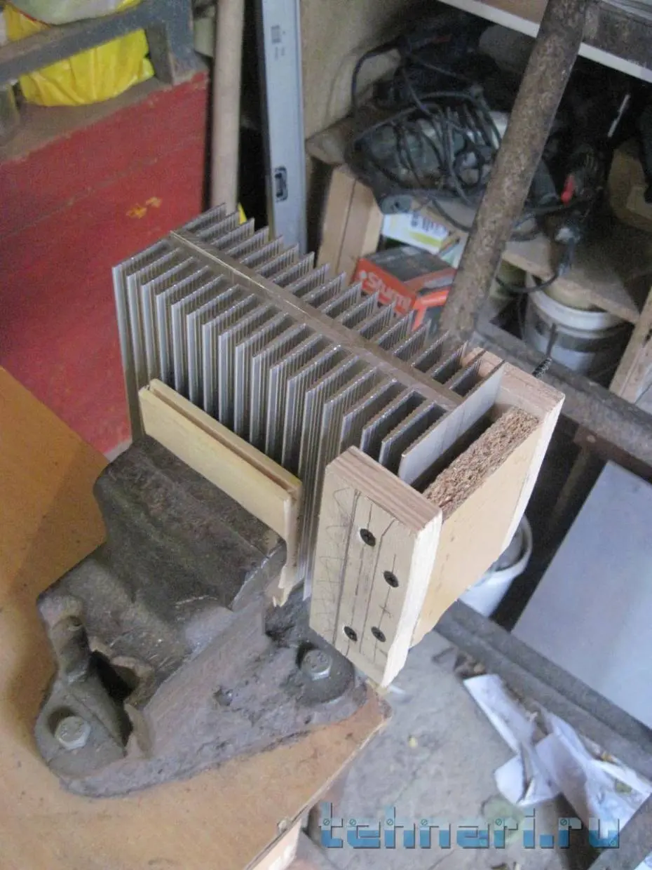

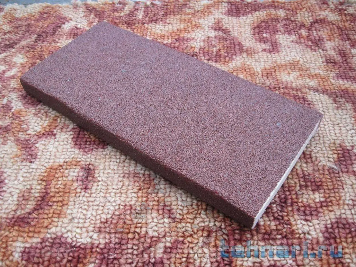

подобие струбцины:
на ровной поверхности кладем радики на ребро, выравниваем как запланировали и зажимаем самодельной "струбциной". Далее зажимаем в тиски
тут у нас утяжелители в виде застывшего/пропавшего цемента :)), чтобы стол не раскачивался
тем временем...

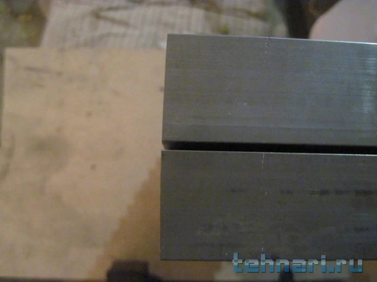

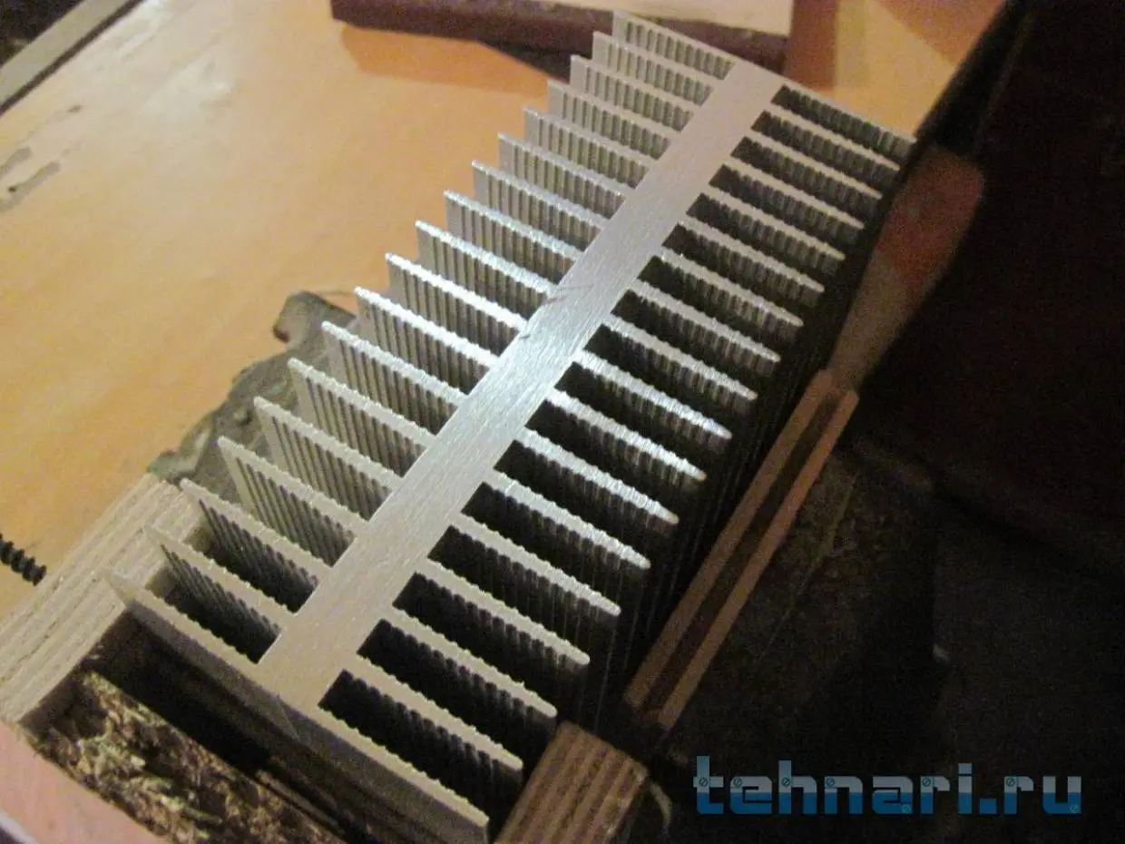

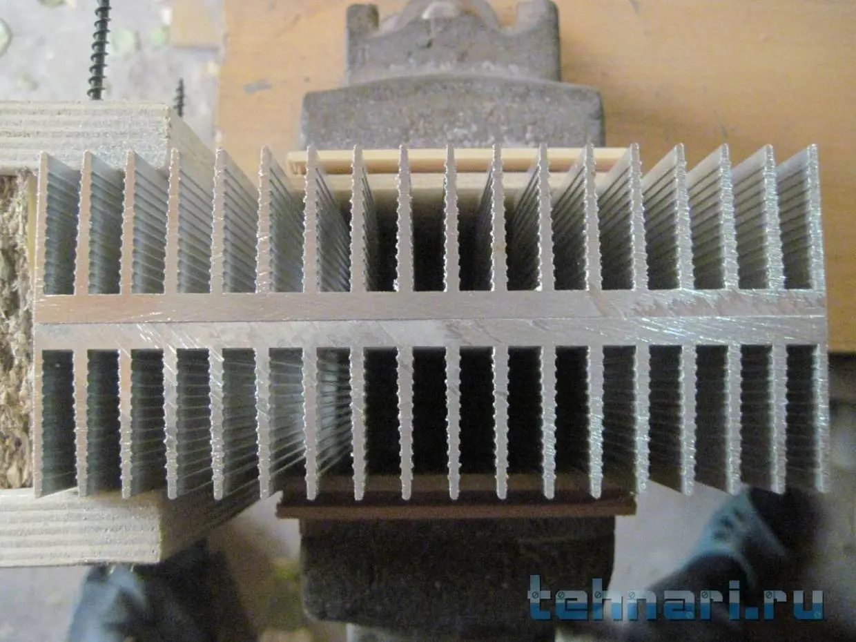

Шлифовка...

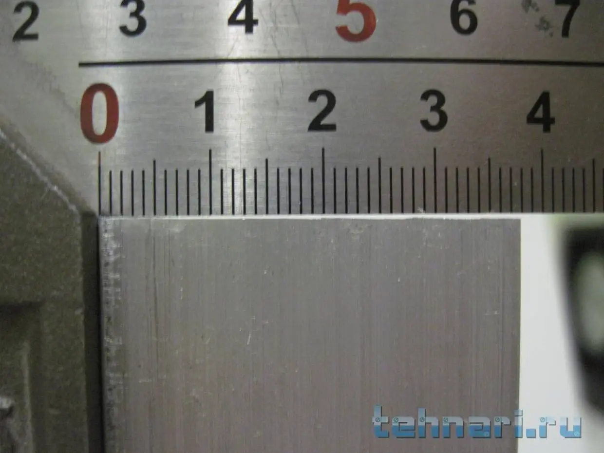

В итоге получилось ровно 90 градусов. Сложив как раньше все 6 частей - расхождений с другой стороны нет, это радует :)
но все же погрешности есть как я и предполагал, радики будут еще шлифоваться после скрепления их с общей пластиной 6 мм
пока высота радиаторов 148,5 (+- 0,5) мм
при шлифовке на весу руками постоянно заваливаются края. как с этим дело? кажется что на предпоследнем фото бугор по центру.
