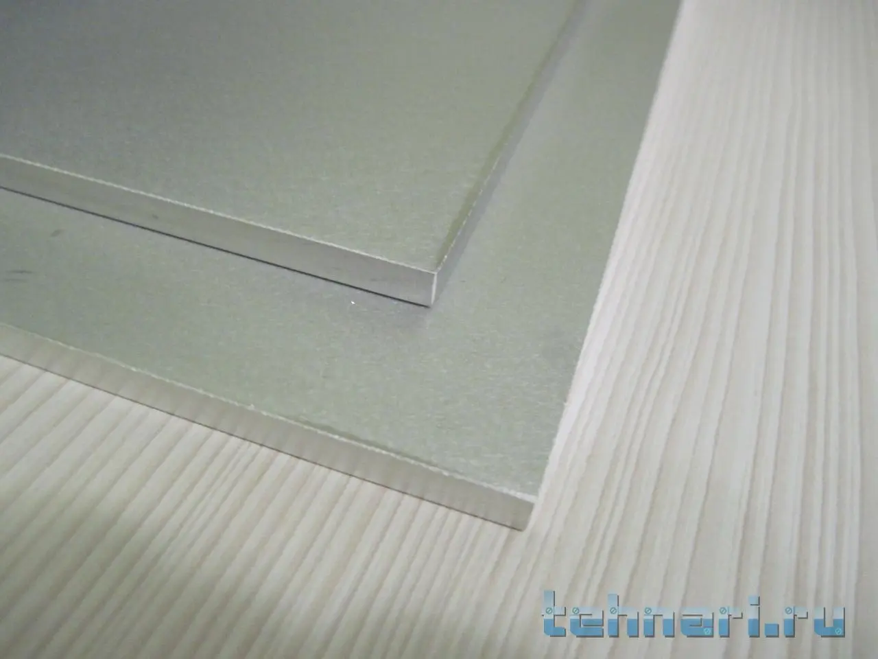

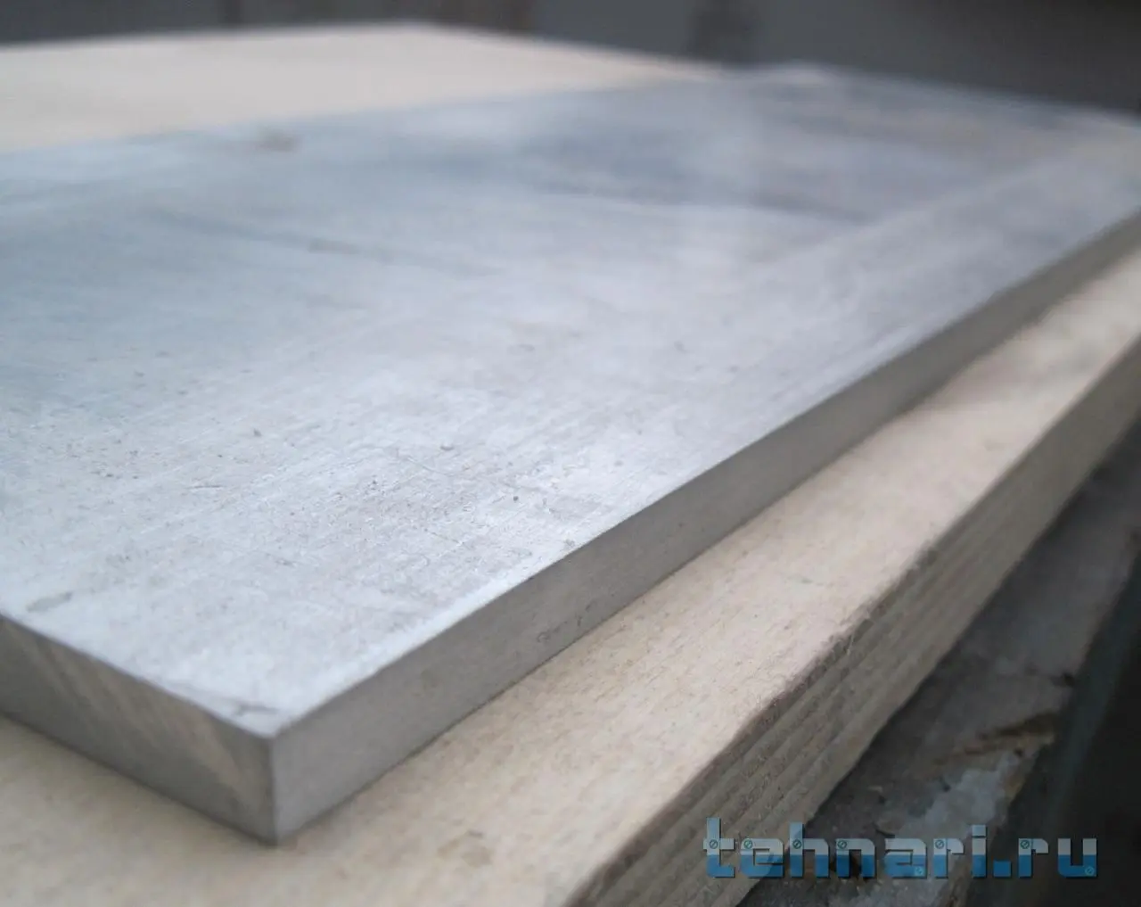

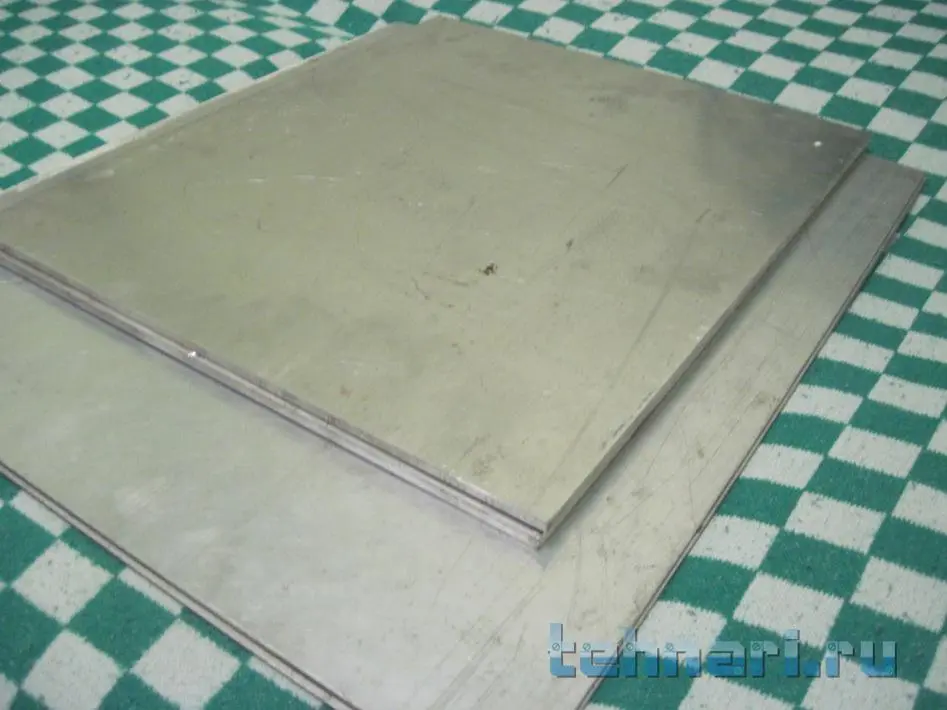

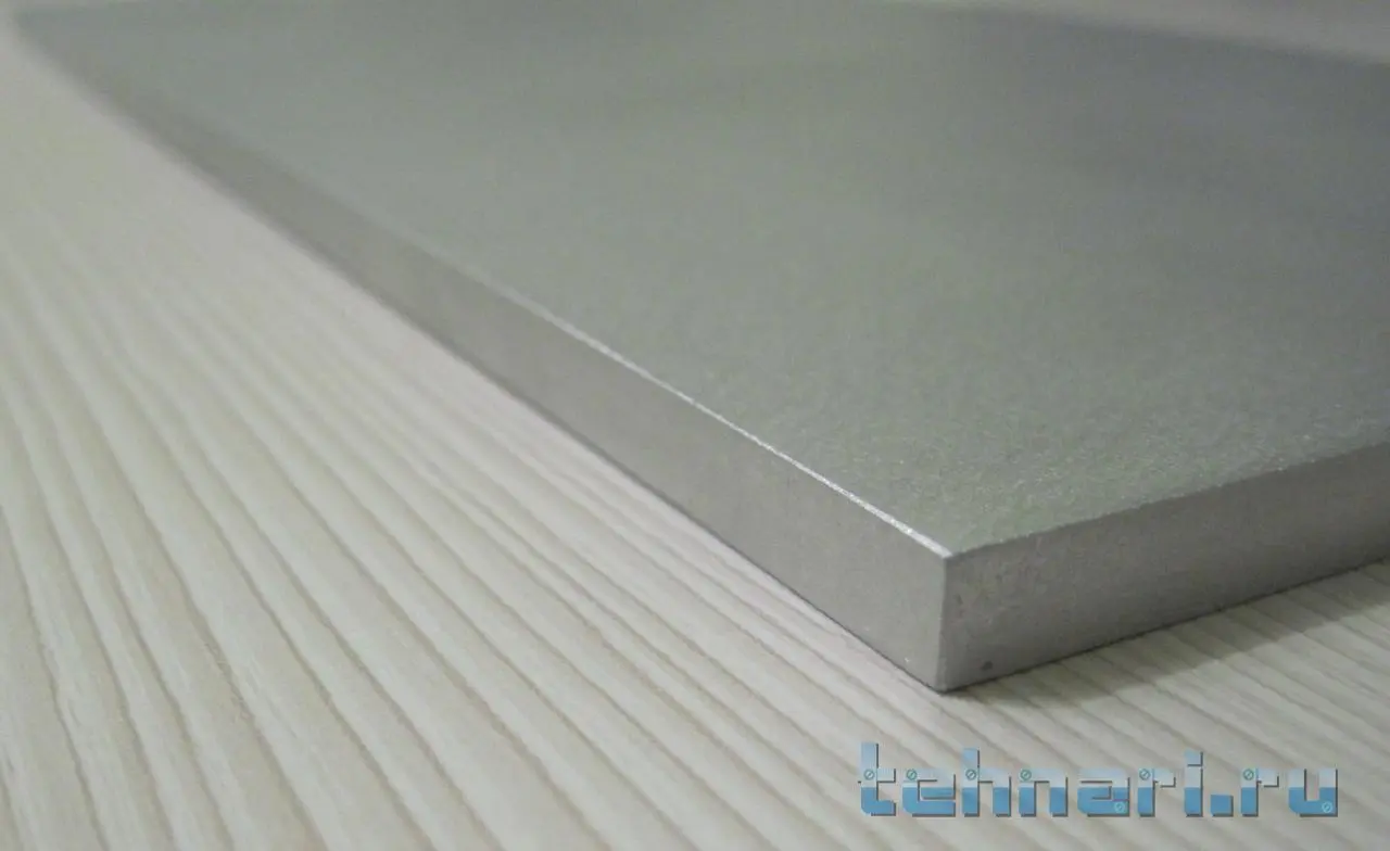

Листы Д16Т купил у знакомого с Москвы
500*581 3 мм - 530 р.
400*480 6 мм - 800 р.
400*480 8 мм - 1100 р.

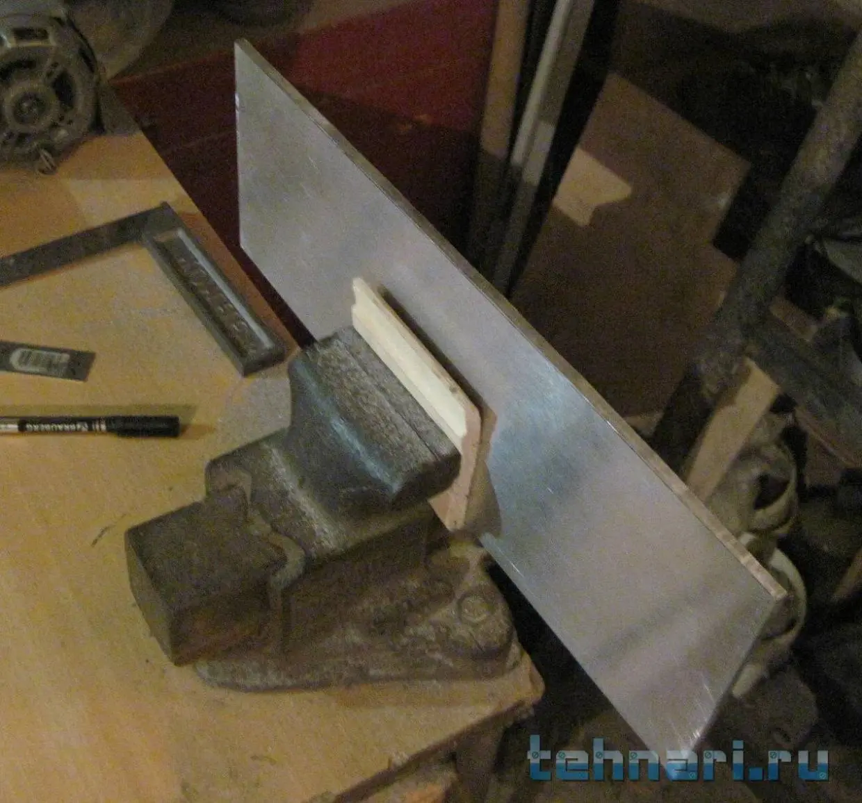

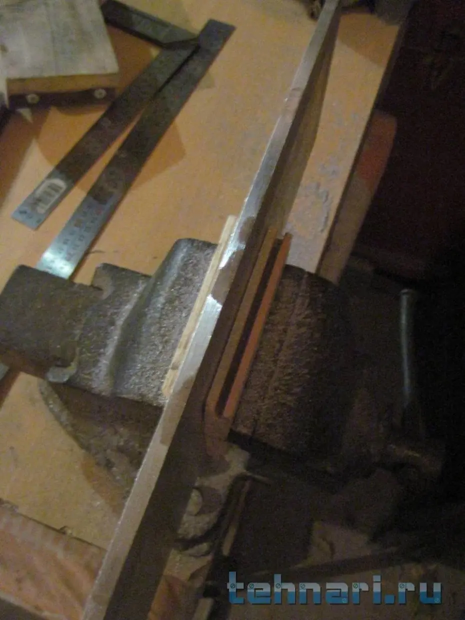

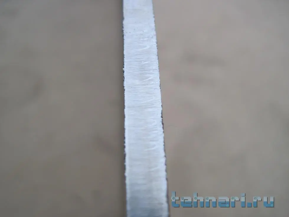

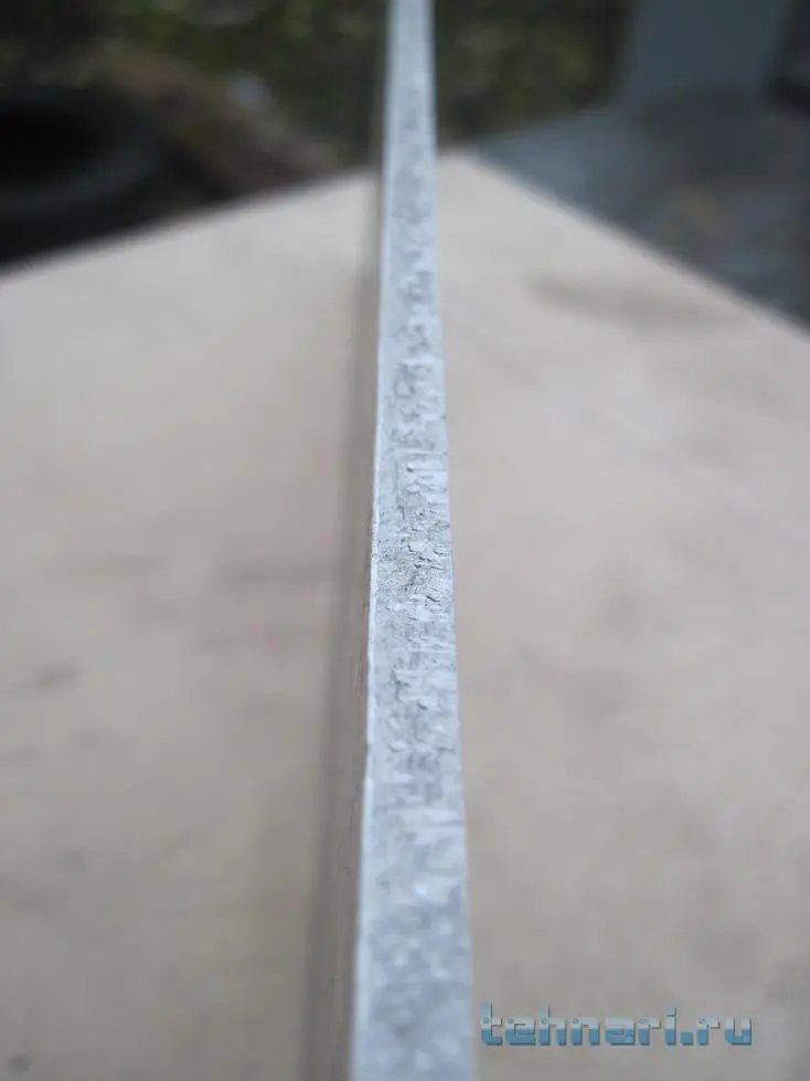

Листы пилил (еще давненько) электоролобзиком на низких оборотах, пилкой по металлу, подливая понемногу машинного масла (в основном чтобы алюминиевая подошва лобзика скользила, иначе трение высоко и не едет. Есть конечно пластиковая, но гробить ее я не хочу)

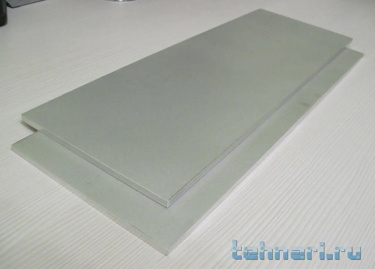

6 мм как раз будет скреплять радиаторы

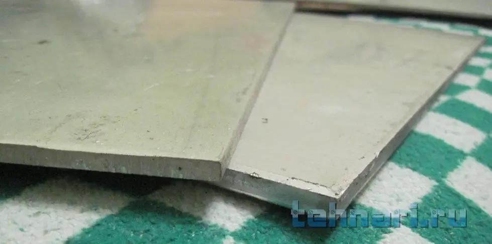

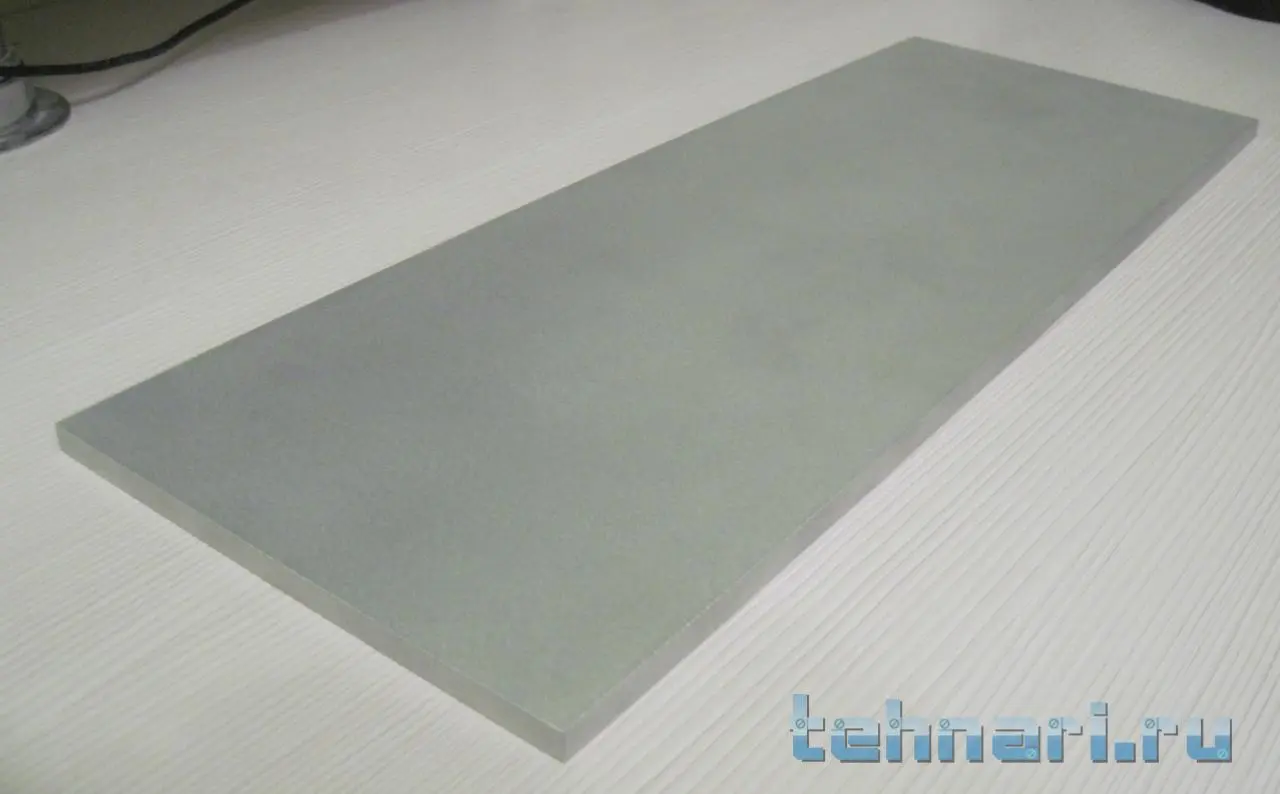

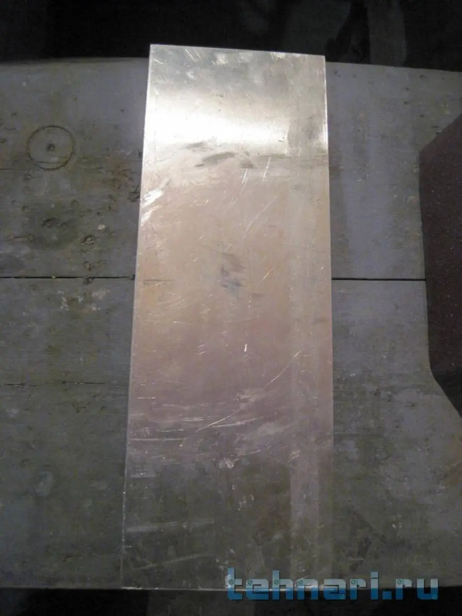

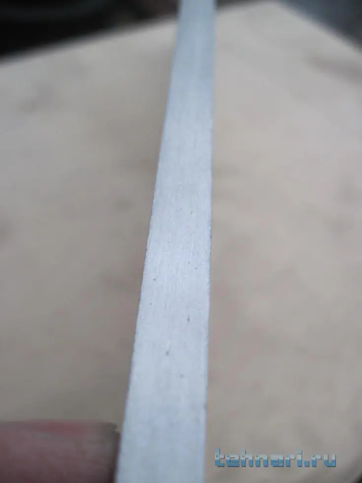

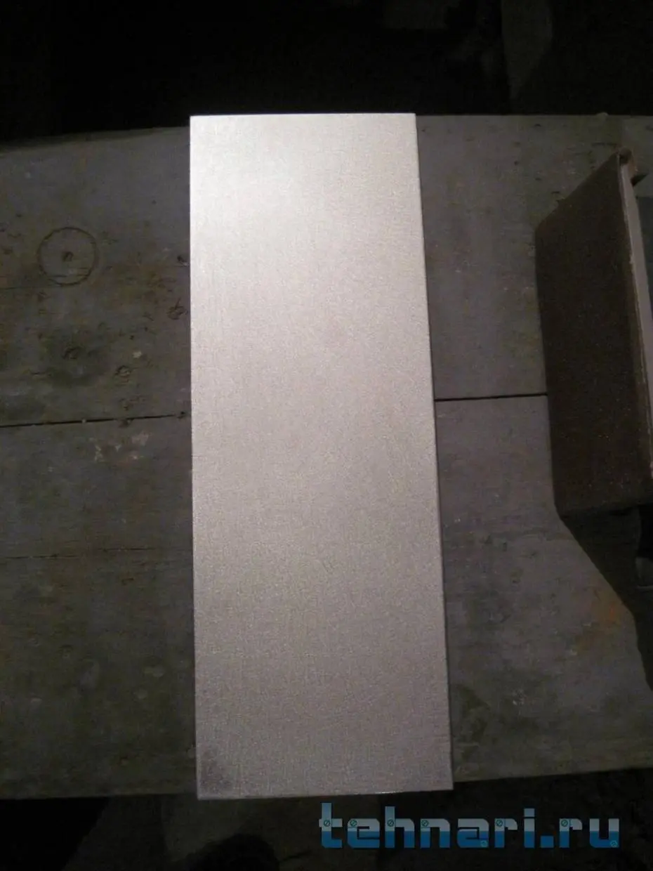

Сегодня зачистил торцы и отшлифовал все поверхности
размер получился 410х143,5 мм
было:
стало:
раньше .................................. после шлифовки:
Итог

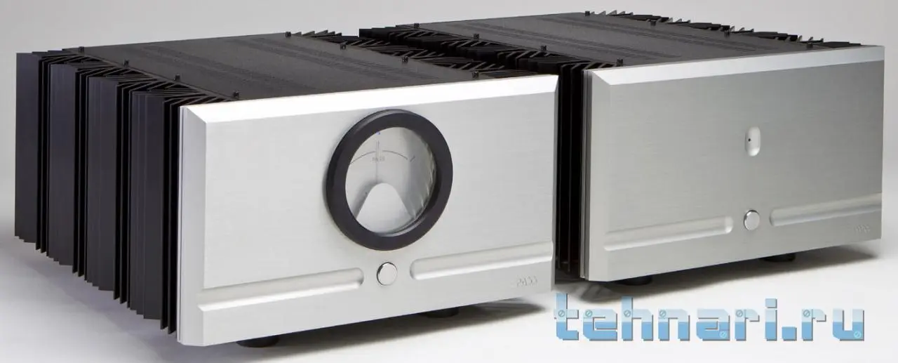

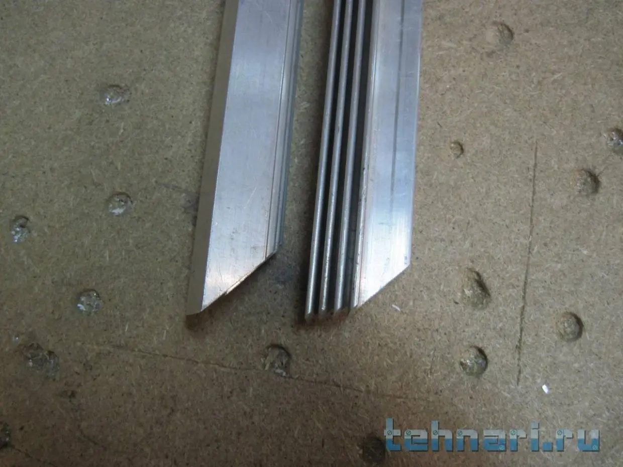

Опаньки, что я нашел о_О ... что и хотел :wo:

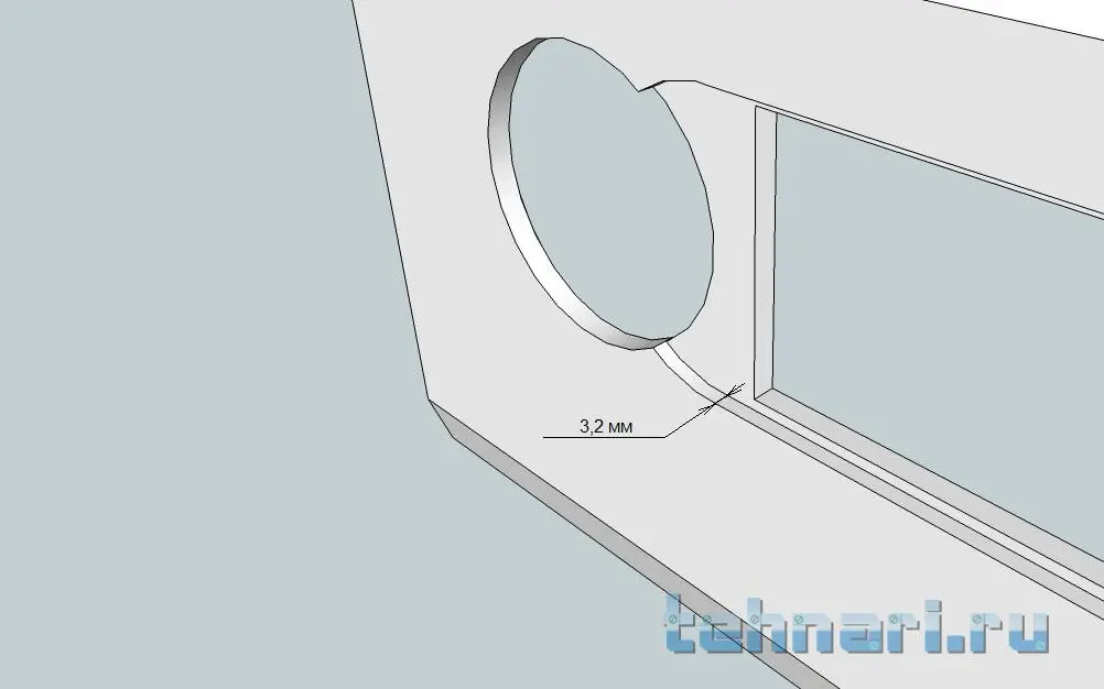

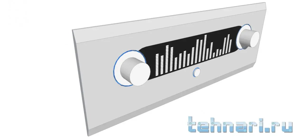

возьму себе такие фрезеровки tehno030

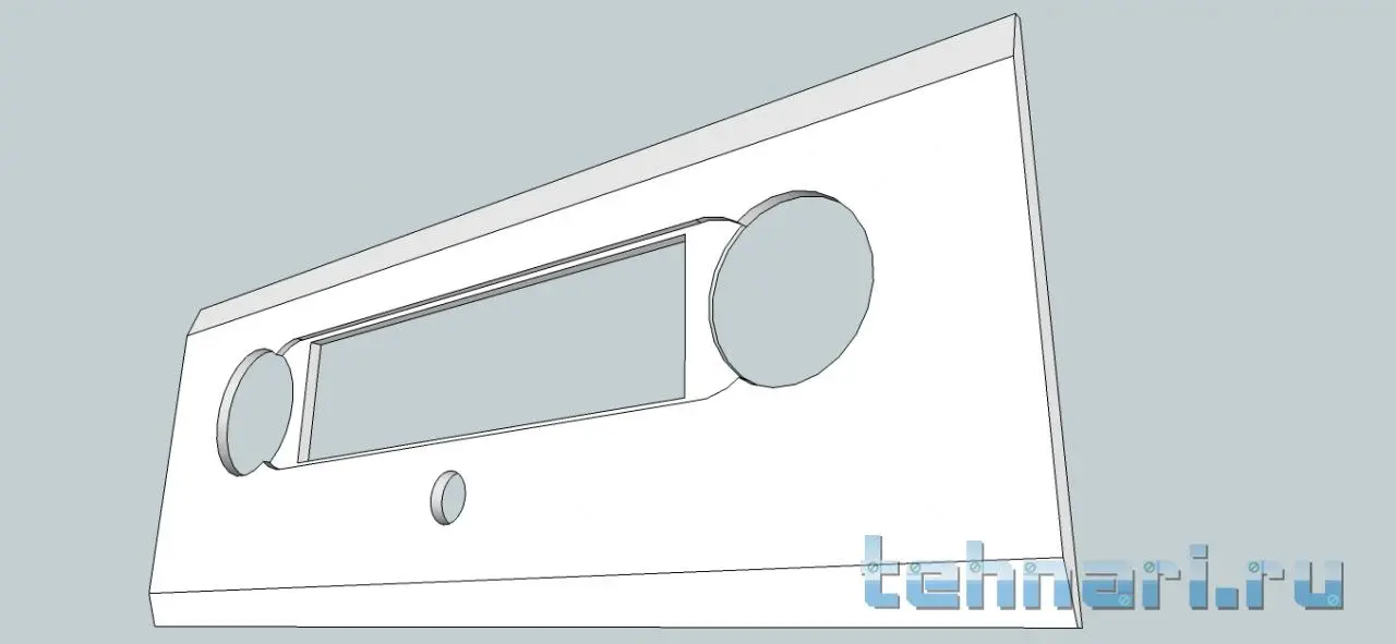

тока не пойму, снизу фаска по-другому сделана чем сверху и с боков или нет...
вот набросал наскоряк в Paint

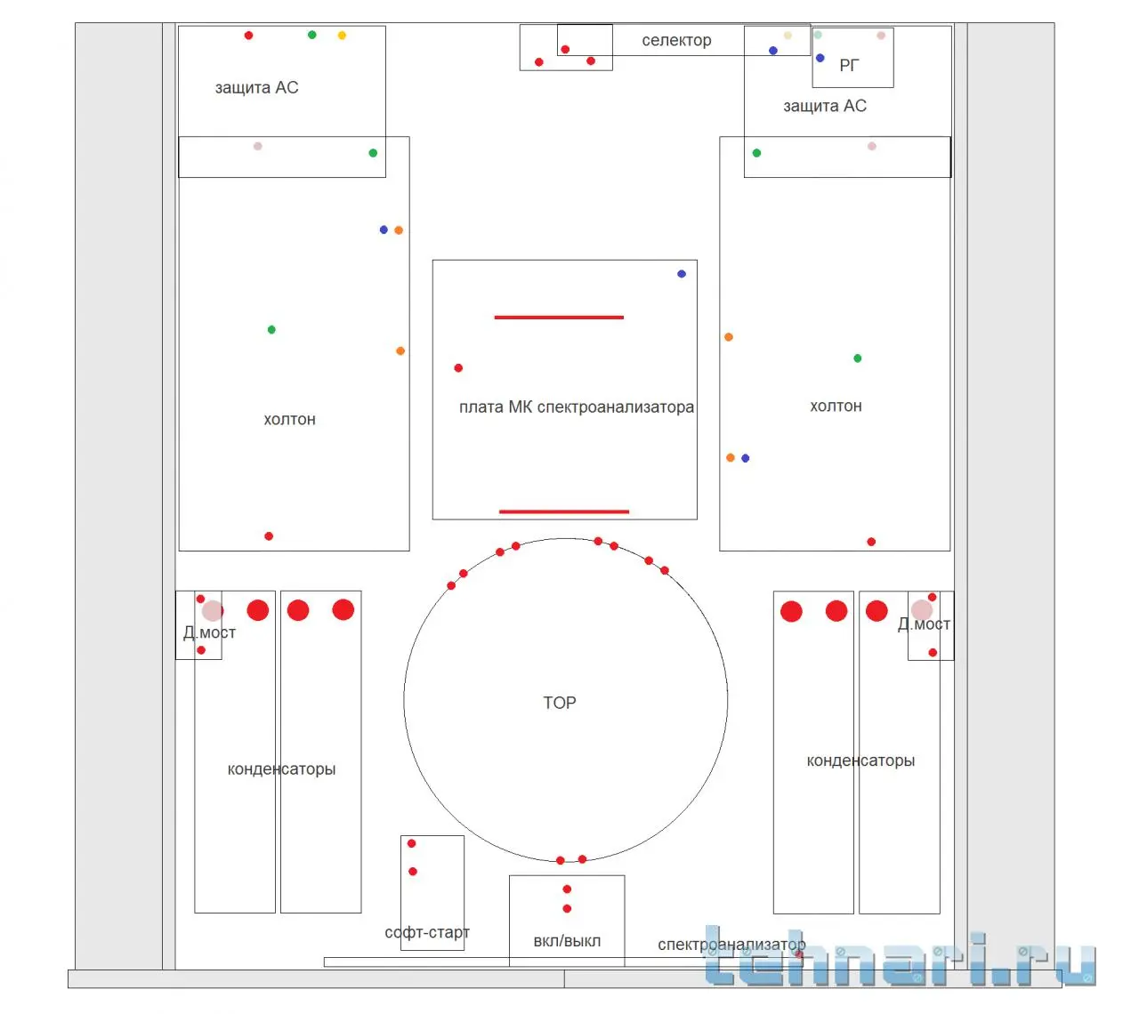

Компоновка в корпусе + планировка проводов :)
красный - питание
желтый - земля
синий - входной сигнал
зеленый - выход усилителя
примечание: все провода питания по дну корпуса а далее строго вертикально к компонентам; провода входного сигнала как можно выше, практически рядом с крышкой корпуса.
Имхо еще лучше компоновку тут не сделать! но с радостью выслушаю ваши предложения ;)
единственное есть один нюанс: Как считаете, земляные провода как на рисунке оставить, или лучше сплести с +- проводами питания ?

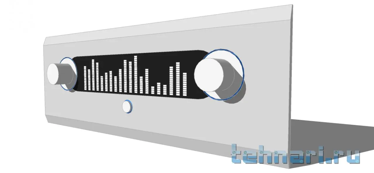

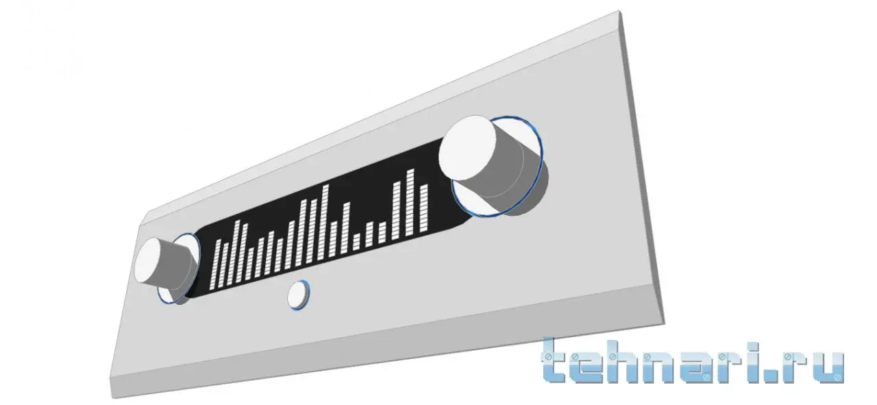

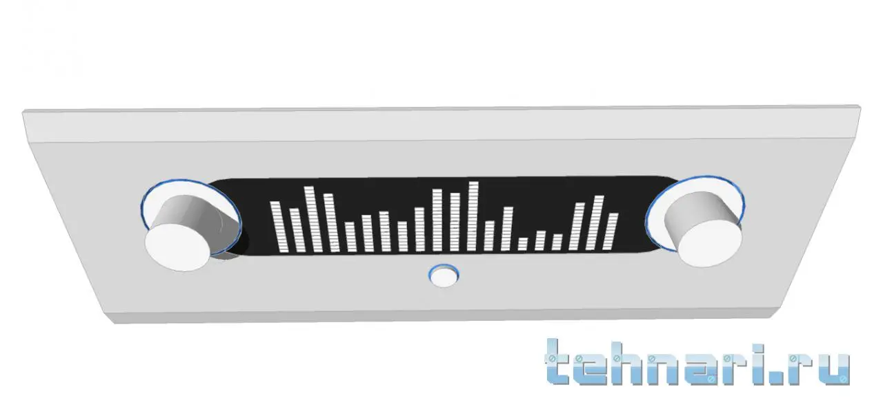

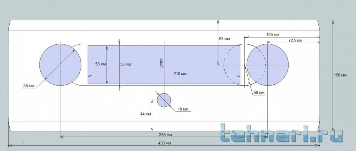

пора отдавать передок на фрезеровку :)

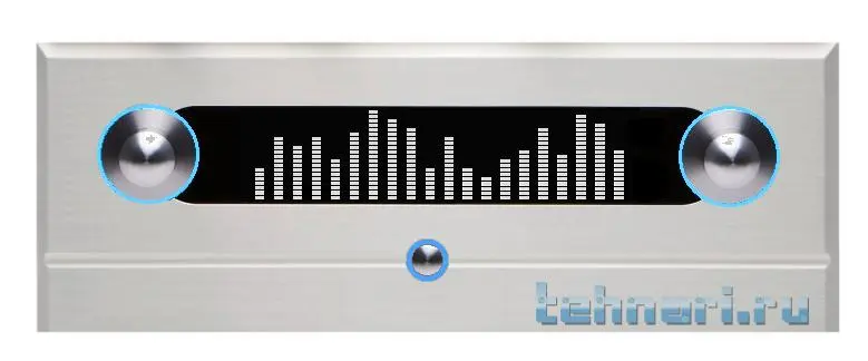

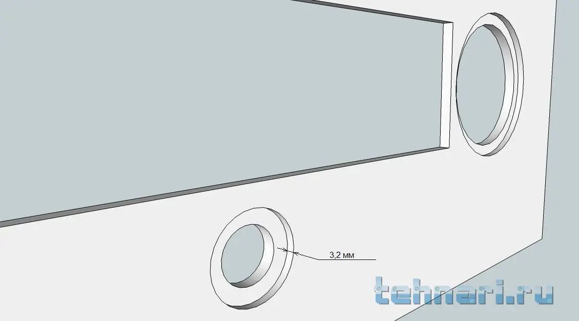

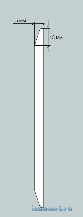

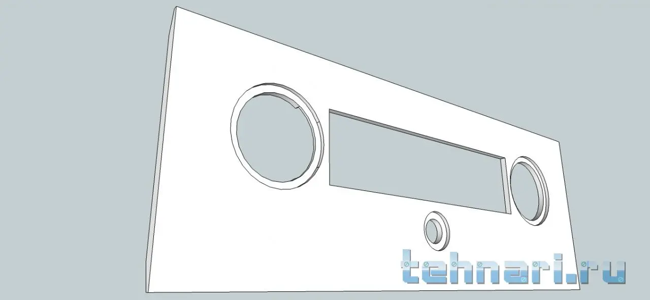

несколько моментов:
- фаска сверху и снизу 15х3 мм
- закрывать спектроанализатор будет скорее всего темное оргстекло толщиной 3 мм (хз правда как будет царапаться со временем...), справа и слева оргстекло видимо придется закрашивать серой краской в тон алюминия...

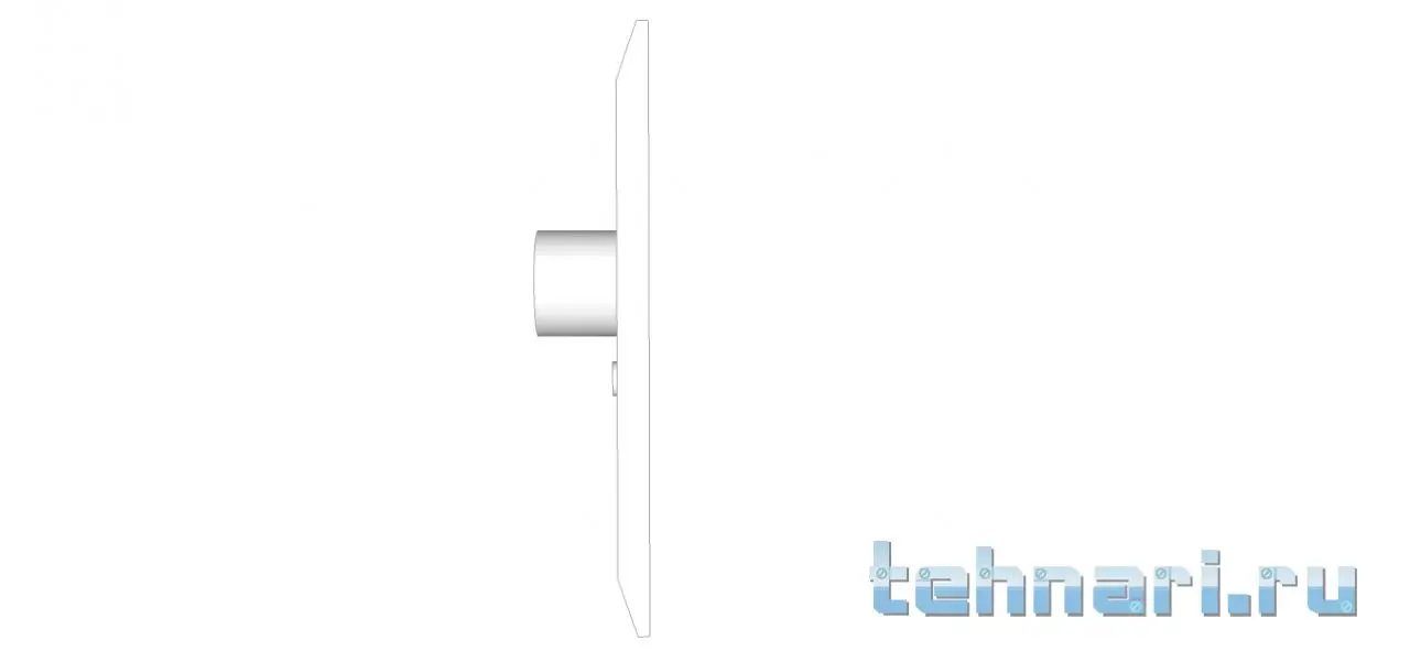

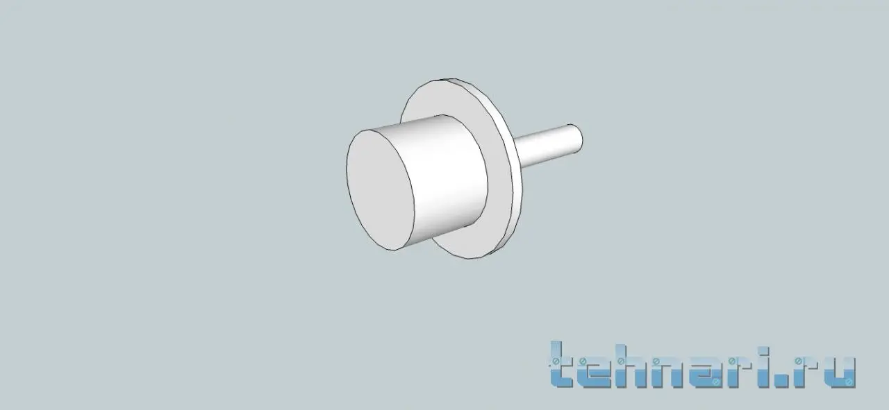

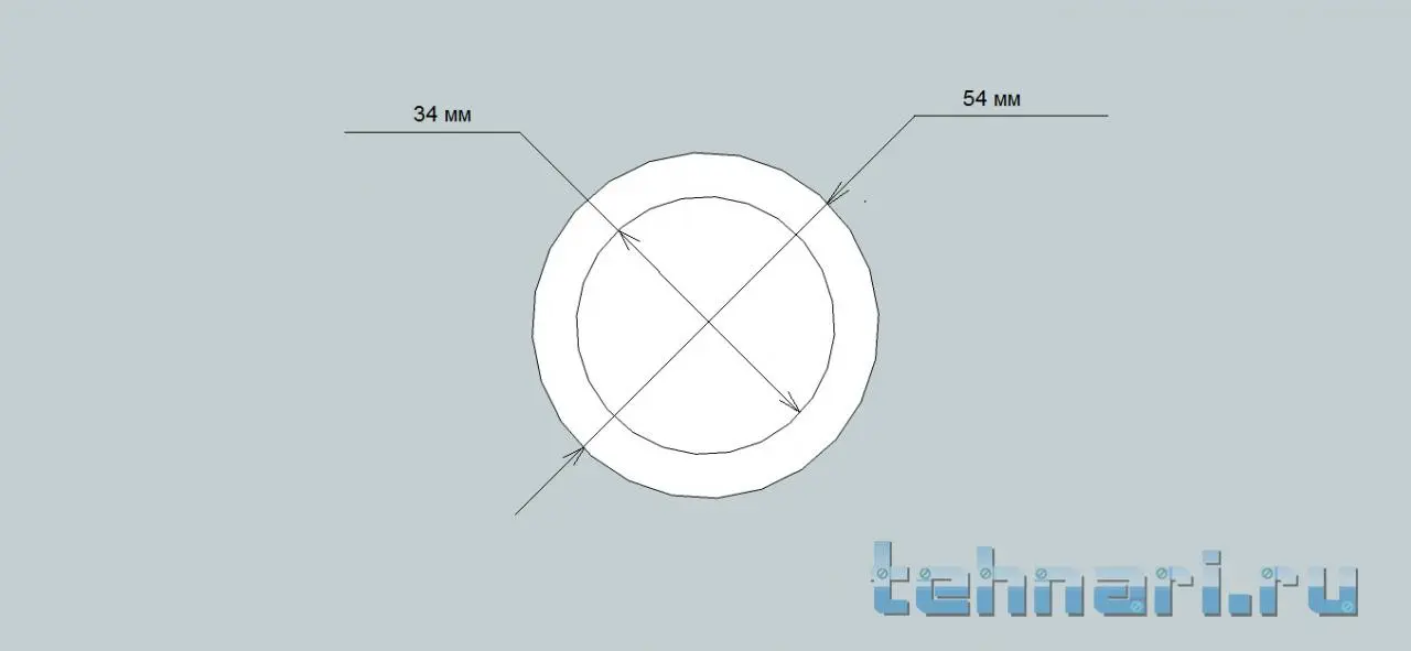

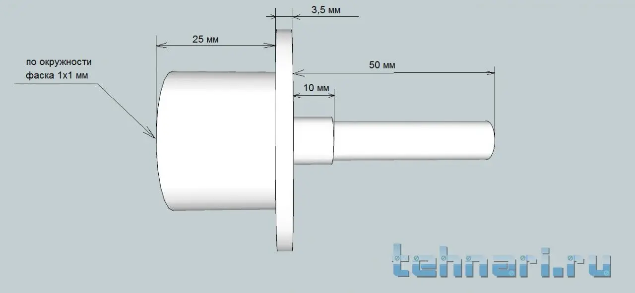

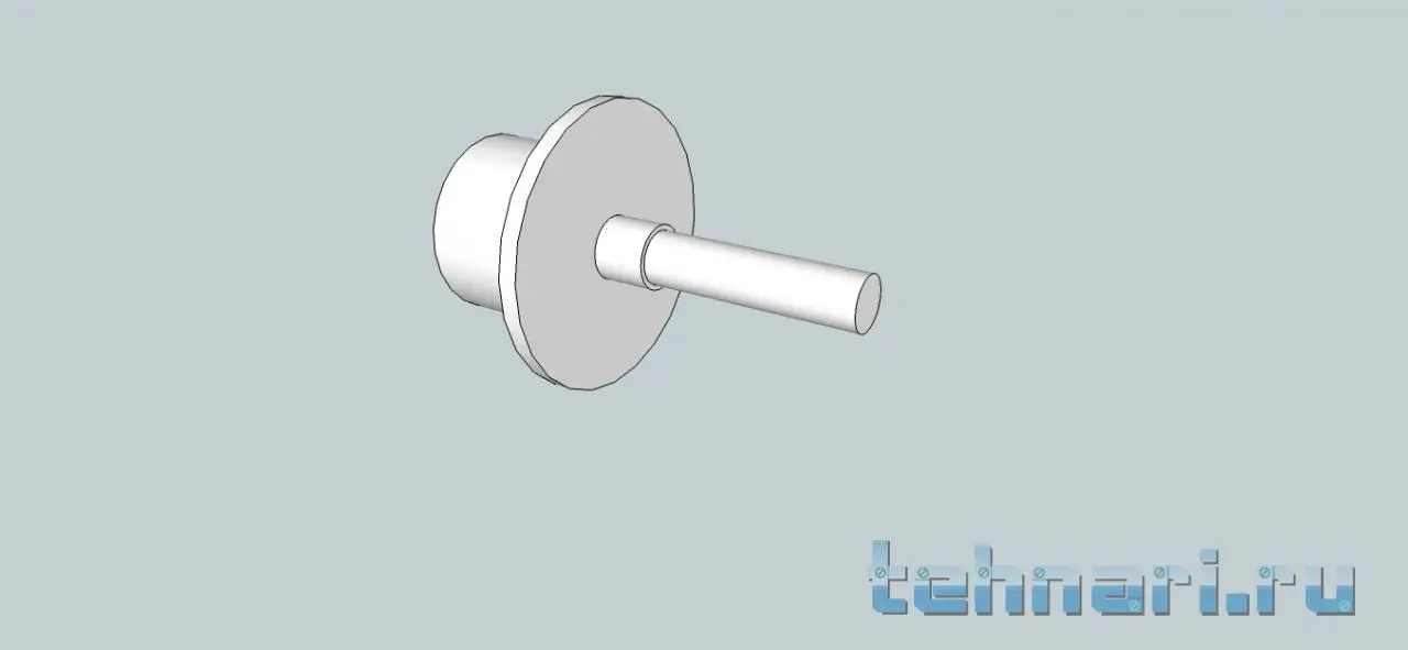

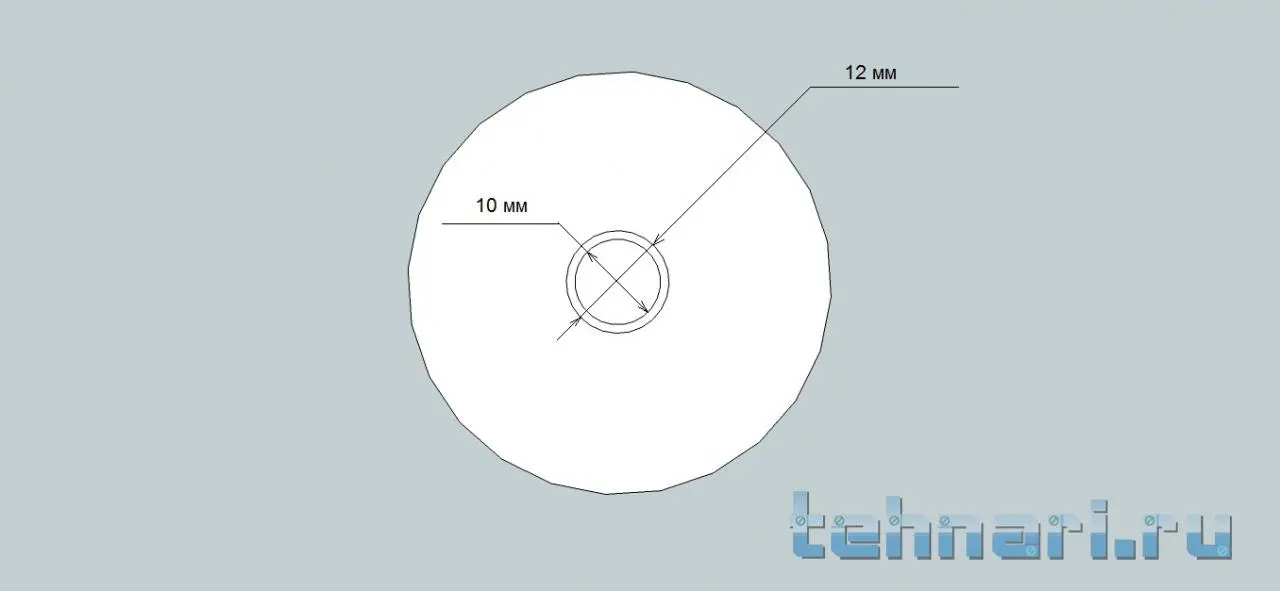

- ручка РГ диаметром 54/34 мм х 25 мм;
- каждая ручка с обратной стороны валом в 10 мм будет держаться на 2-ух подшипниках
- подшипники приклею эпоксидкой к небольшой пластине, на который кстати так же будет закреплена плата со светодиодами, подсвечивающая оргстекло. сама же пластина будет закреплена 4 шурупами к передней панели.
- Как видно на рисунке подшипник упрется в 12 мм вал а с обратной стороны будет закреплен трубкой 12 мм, которая так же соединяет ручку РГ с алюминиевой трубкой, тянущейся к самому переменнику ALPS, расположенному в самом конце корпуса.
- в результате ручка РГ будет независимо от всего корпуса закреплена, независимо на подшипниках сможет крутиться, не будет двигаться вперед/назад, что в свою очередь в дальнейшем не будет создавать нагрузок на переменник ALPS
- зазор для подсветки РГ 2 мм
- для подсветки кнопки вкл./выкл. зазор 1,5 мм

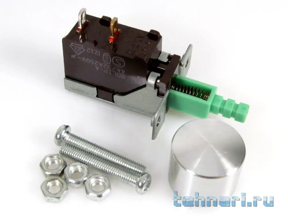

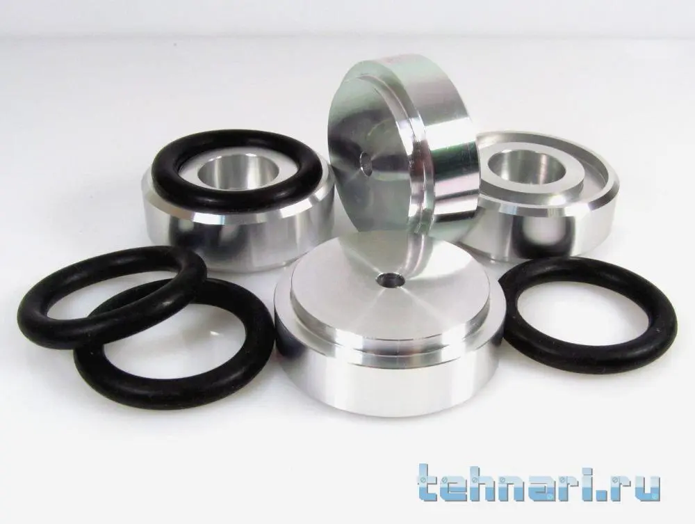

p.s. думаю еще у токарей заказать ножки и кнопку вкл./выкл. ... или купить готовое:
nozhka-pribornaya-alyuminij-39-16-4sht_f.webpknopka-alps-10a-s-kolpachkom-silver_f.webp
и не искать резиновые кольца, рассчитывать чертежи, подгонять, и т.п....

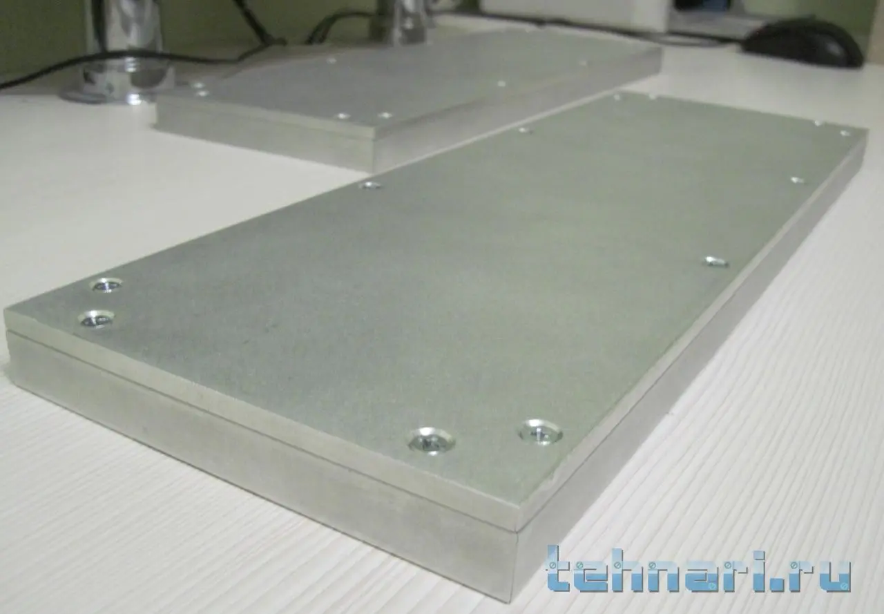

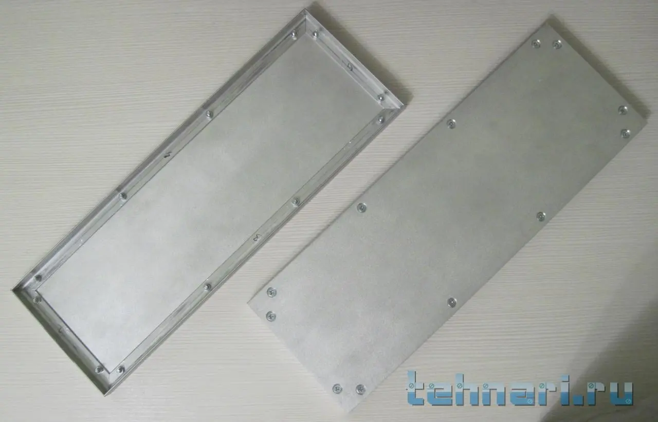

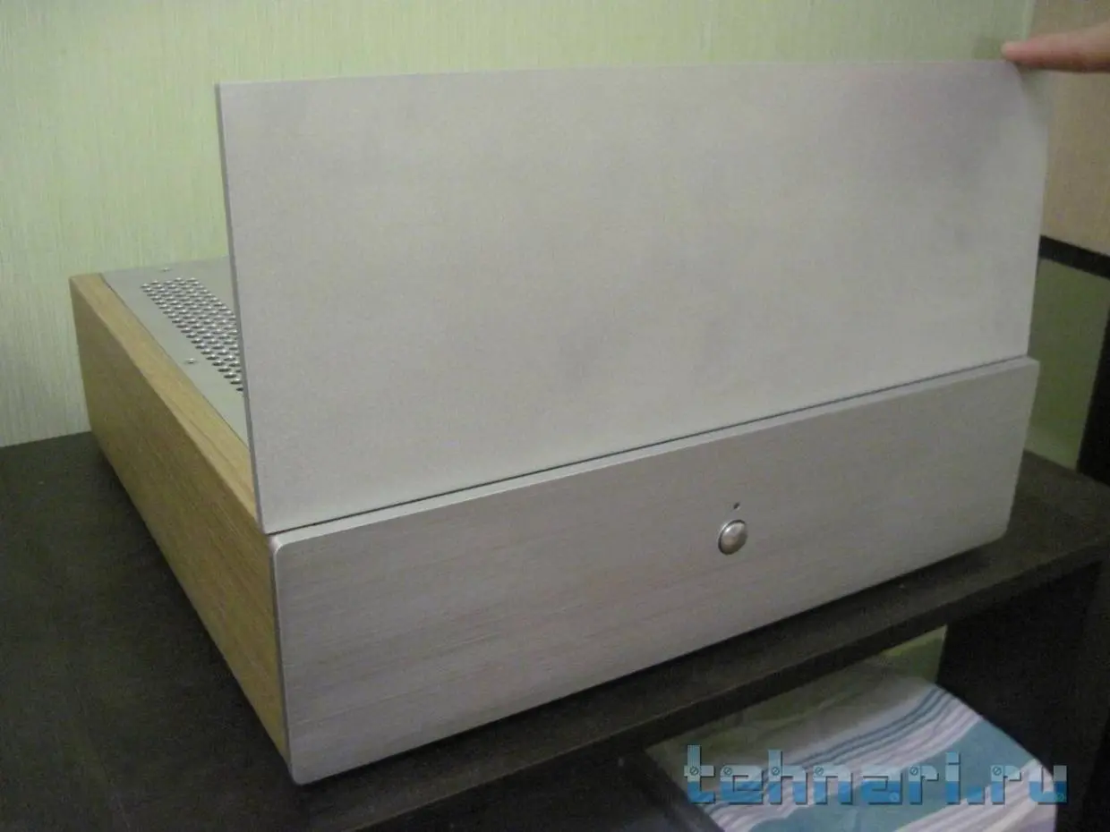

Продолжим возню с корпусом :)
а вот и массивная передняя панель в сравнении с предыдущим корпусом о_О)
еще фотки:

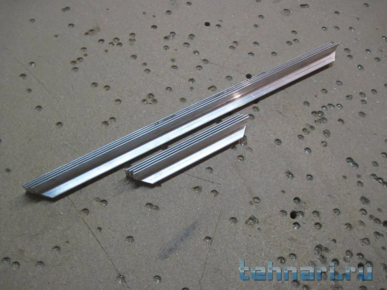

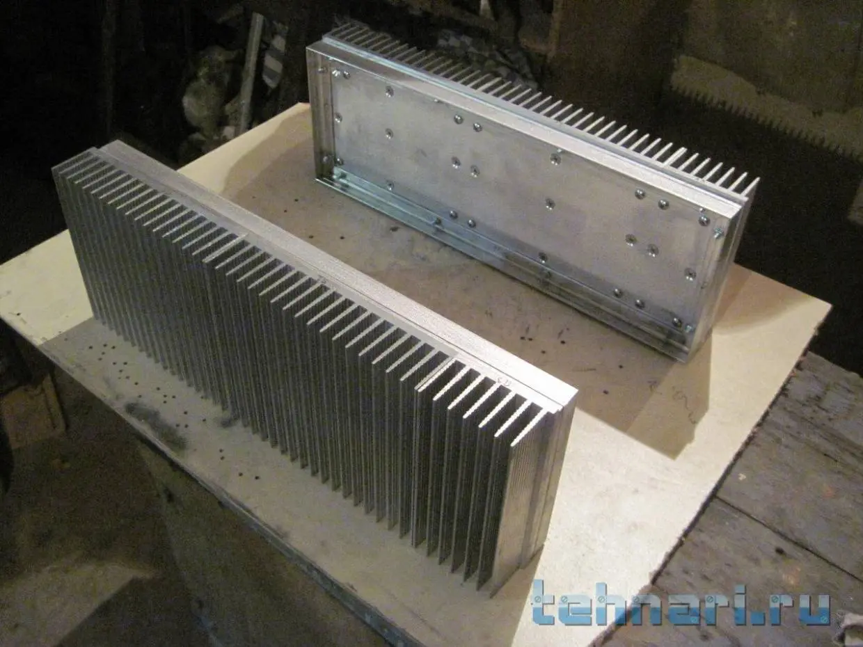

Блоки радиаторов в сборе :) на фото ниже около 11000 см2 площади радиаторов о_О ))
но с радиаторами еще не все) далее по плану снова их шлифовка...
