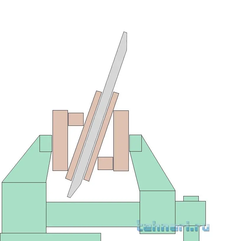

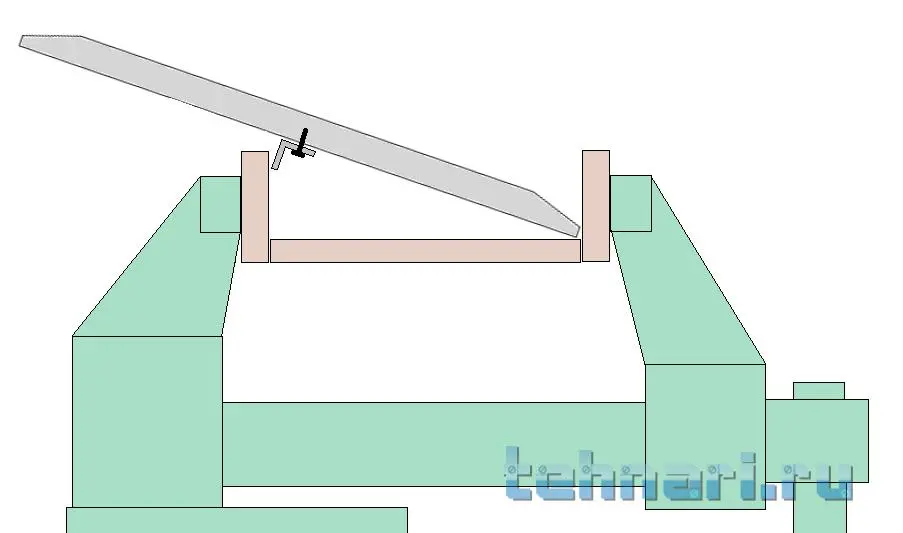

Ребят, я вот что подумал, многие конторы не хотят скосы делать, нет возможности.
а что если наждачкой попробовать? под углом зафиксировать деталь в тисках, сделать ограничение, чтоб не прошлифовать больше чем надо. и вперед!)
конечно дофига счищать, фаска 15х5 мм, твердый дюраль Д16Т :jazik: но ничего не поделать)
Проще аккуратно срезать болгаркой , а потом стачивать до идеала наждачкой .
Я как то пробовал оргстекло скос чуть меньше, напильником вроде бы ерунда,
но попилив бросил. Надо придумывать нормальные направляющие,
а то получается криво - косо.
есть одна мыслишка, изобразил на рисунке:
1 этап: срезать болгаркой но не в размер, а где то 13х4 мм, сложность будет заключаться чтобы не косить болгаркой из стороны в сторону, держать ровно под 90 градусов.
2 этап: шлифовка наждачкой

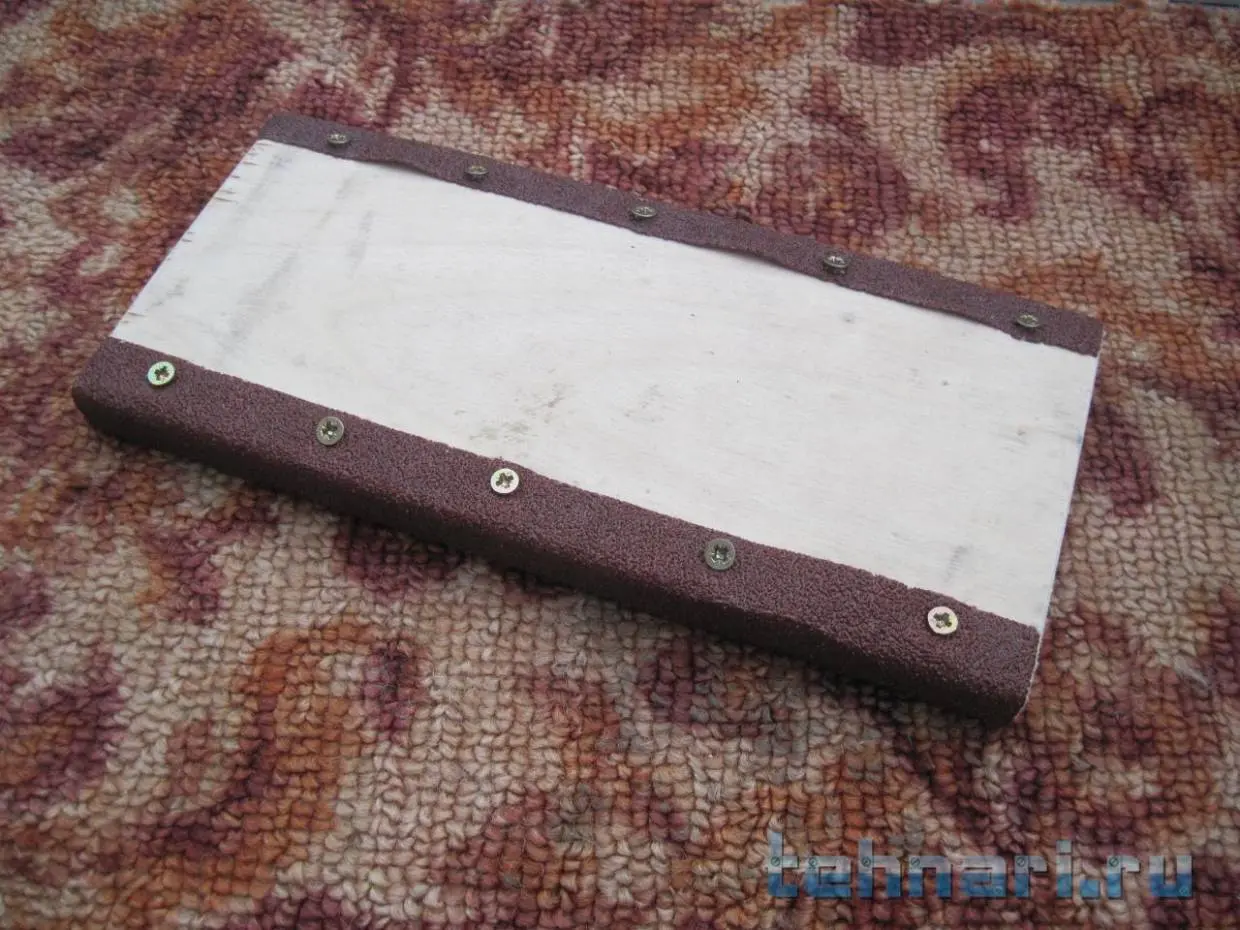

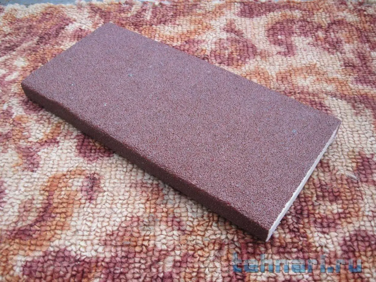

напильником ясень пень криво все будет, у меня вот приспособление:)
Отнесите фрезеровщику, ровную кромку все равно наждачкой не получите - будет или волна или перекос какой, а это только испортит внешний вид, ну или придется уже надфилем по миллиметру доводить и выводить в линию ...
в таком случае лучше уж без фаски оставить ...
где бы найти этого фрезеровщика... я бы не стал придумывать это все, если бы был фрезеровщик)
а ровно думаю получится вручную ;) так то я все торцы деталей вручную наждачкой ровнял, и все нормуль!
конечно под углом поаккуратней надо , думаю справлюсь))

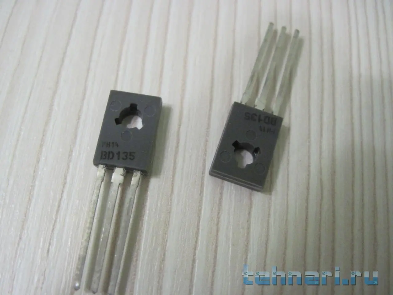

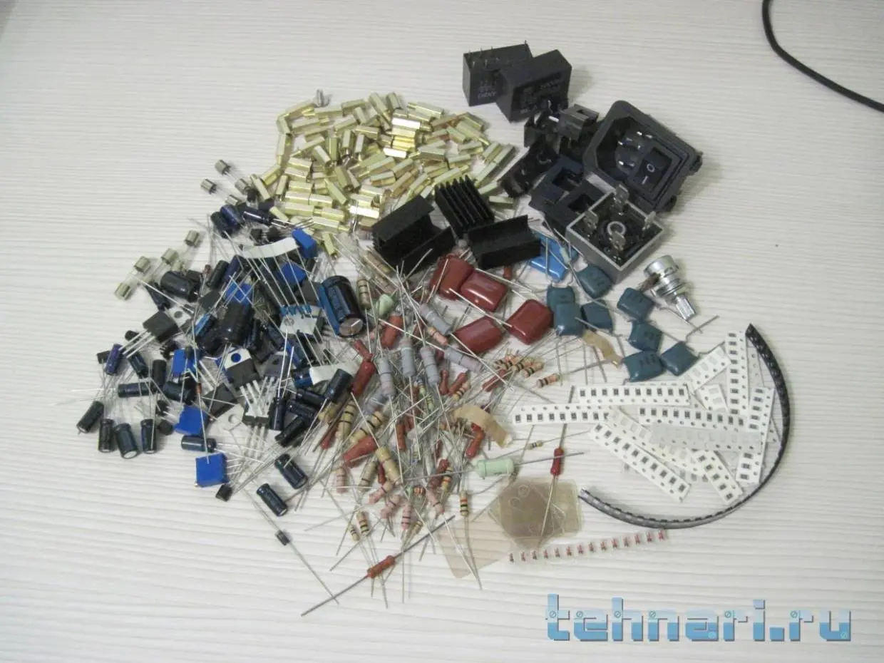

прикупил немного деталюшек :) дорогие нынче детальки...
BD135 какой то странный попался, в сером корпусе вместо черного - походу китай...
это это будут хорошие транзисторы.они выпускаются в разной цветовой палитре.у меня завалялись еще в синих корпусах
оке, спс )

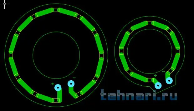

платки подсветки РГ и выключателя:
подсветка будет на синих smd светодиодах (1206)
БП для них еще не придумал, может у кого есть идеи ?)
Посмотреть вложение РГ_п.rar
