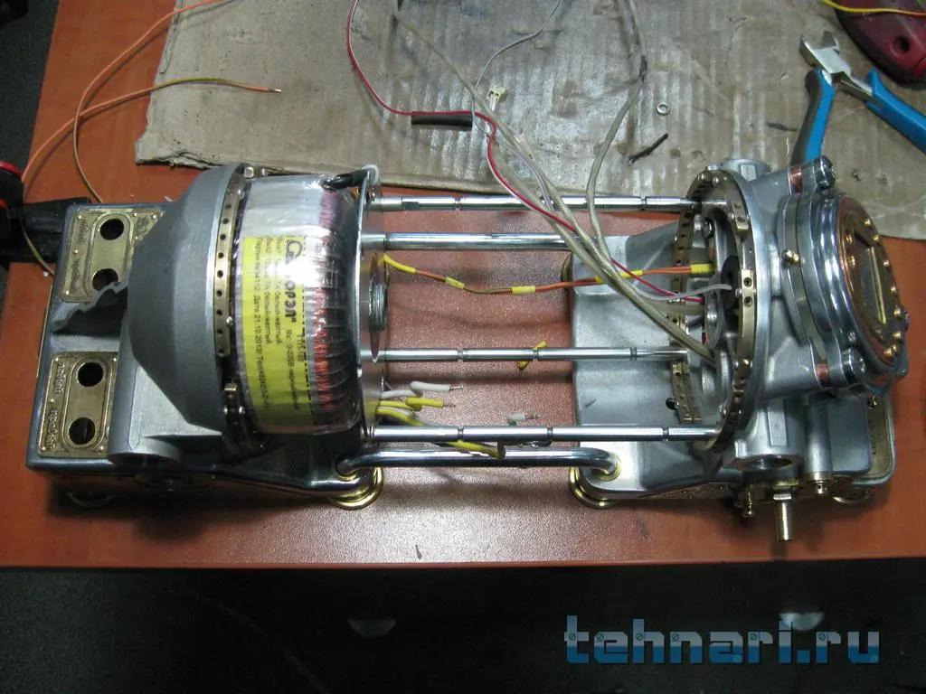

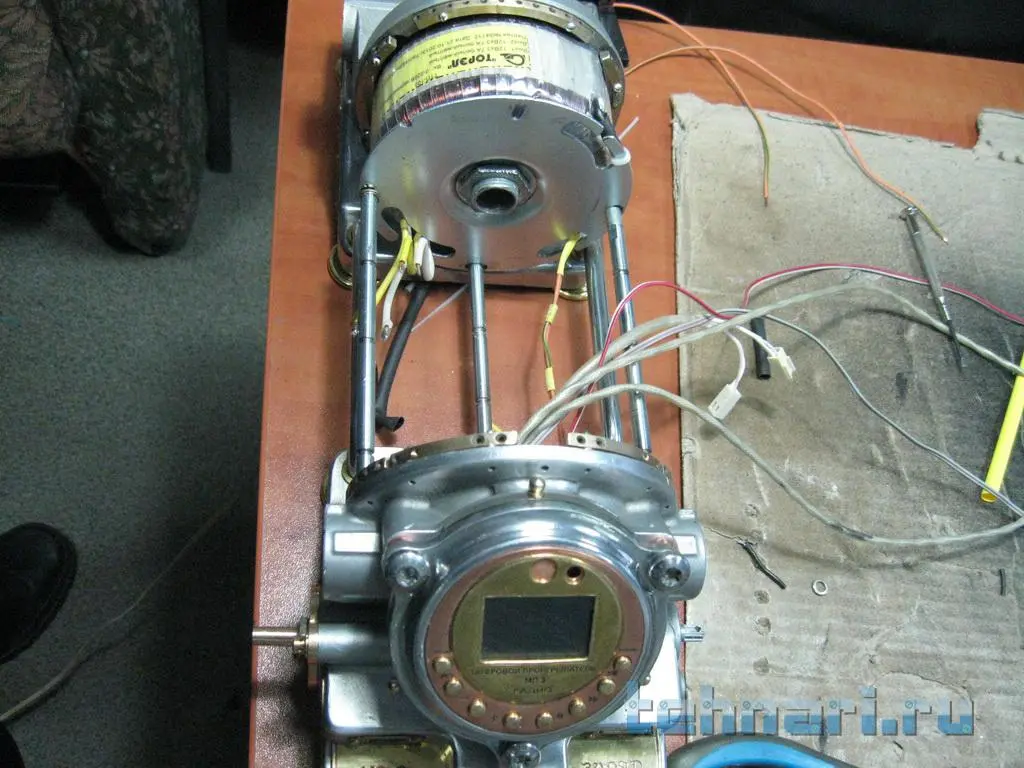

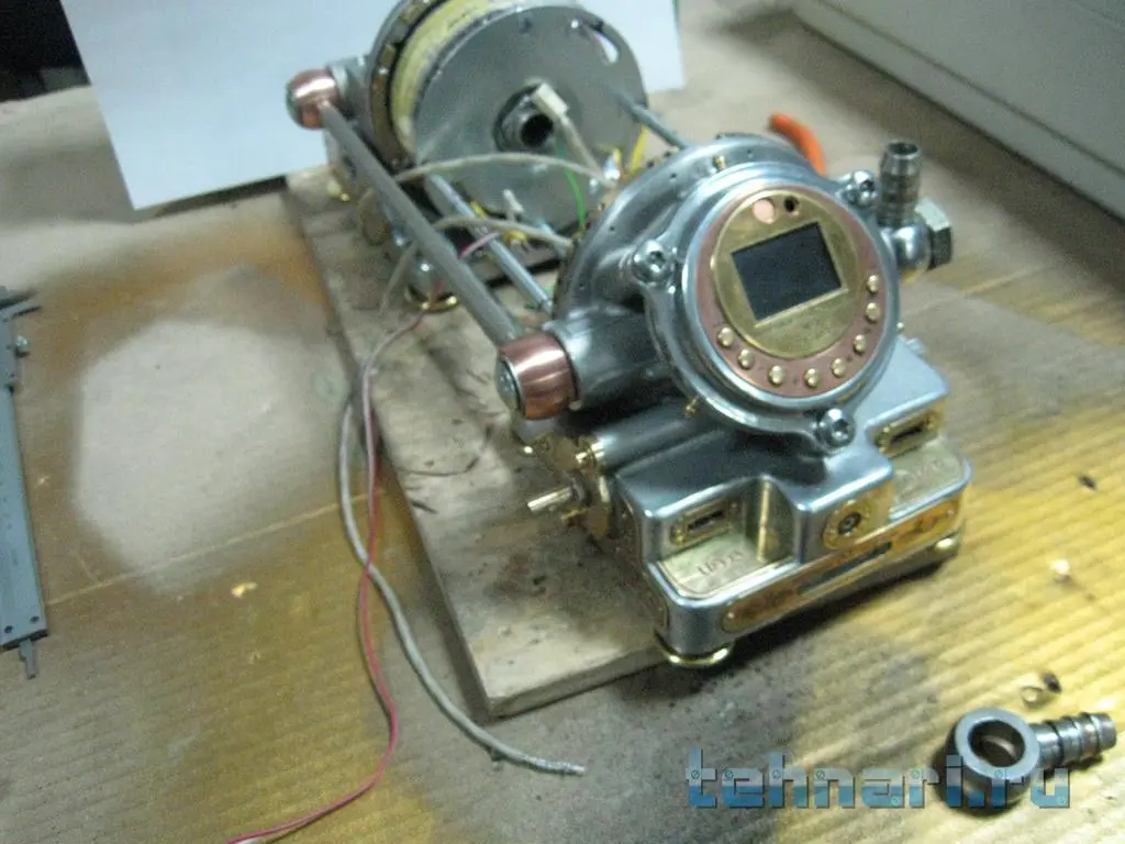

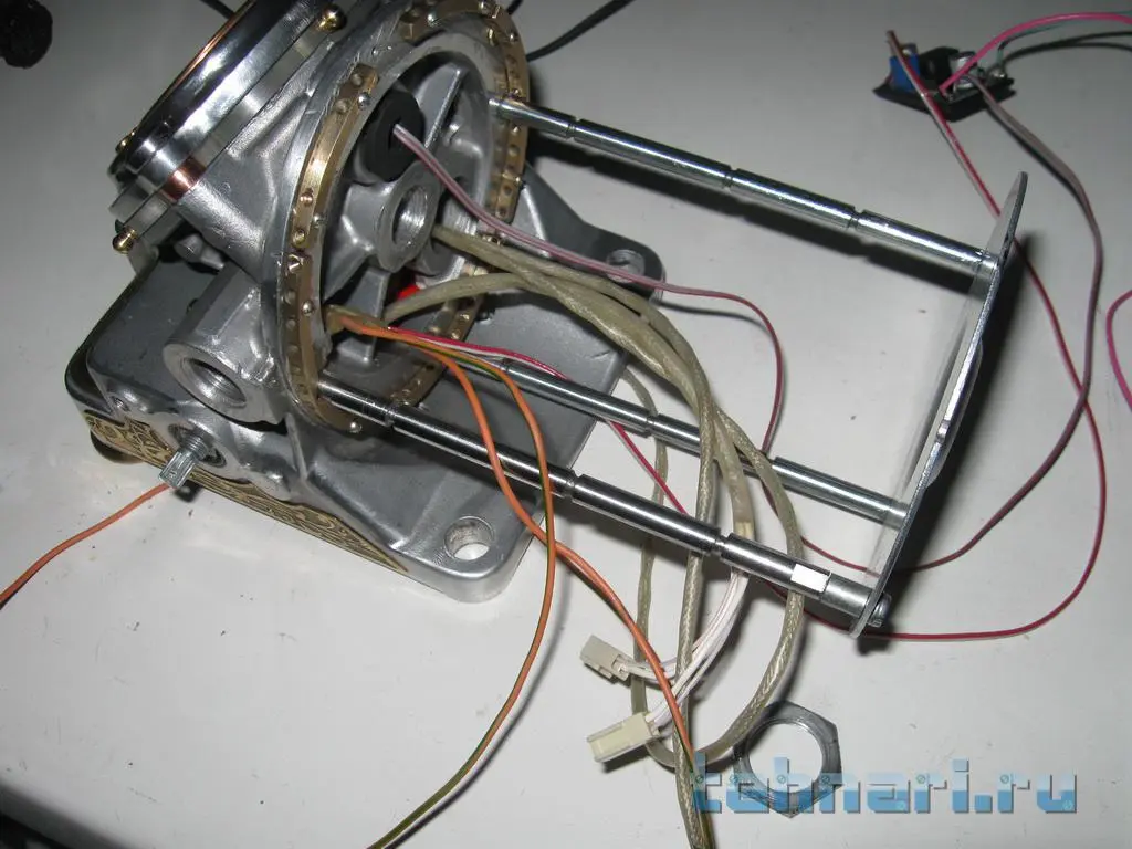

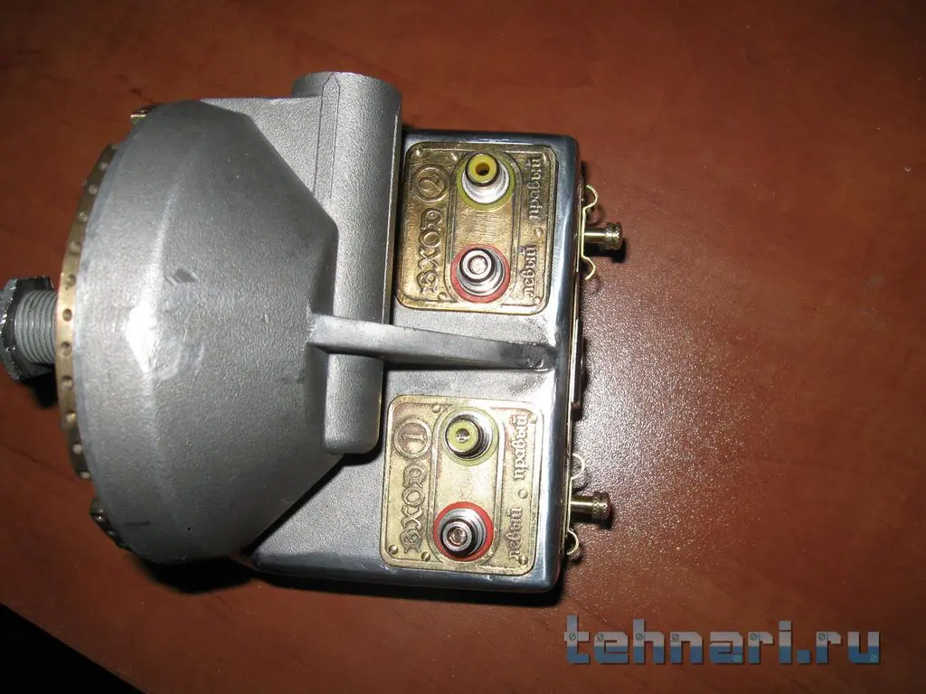

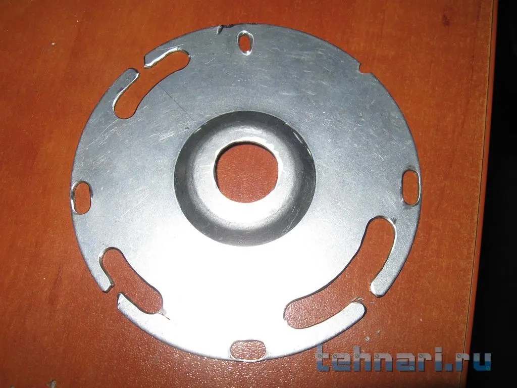

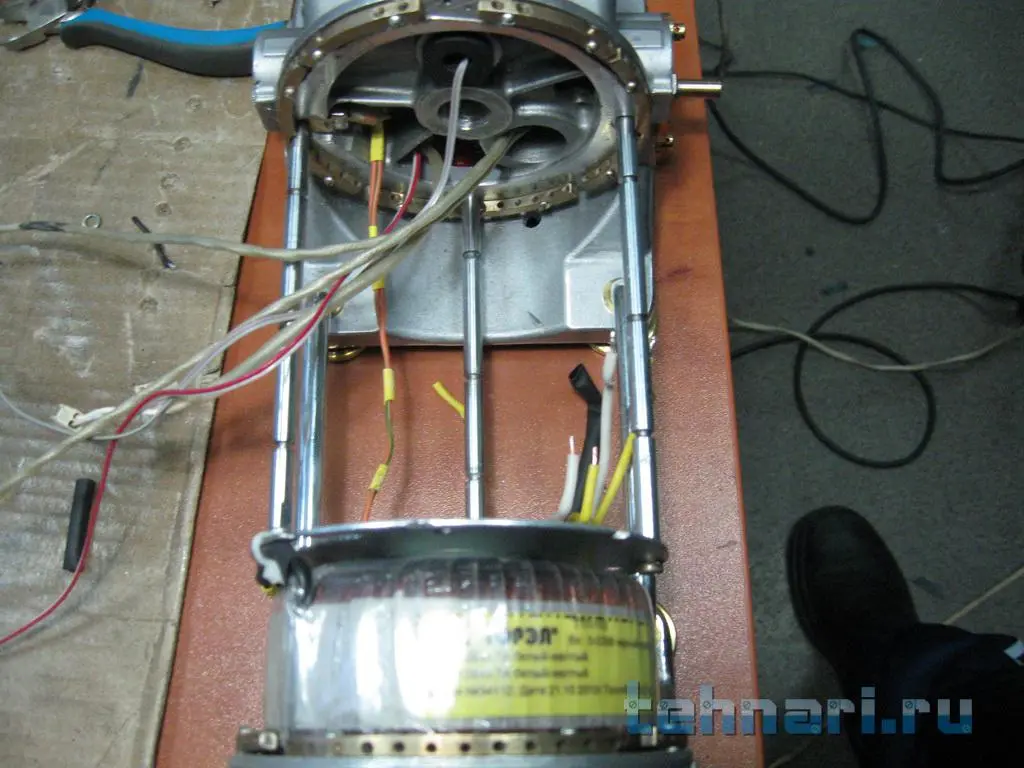

продолжаю сборку... Пришлось расточить стенку рамы для плат. Собираю и вспоминаю что куда,в детальках путаюсь :)).

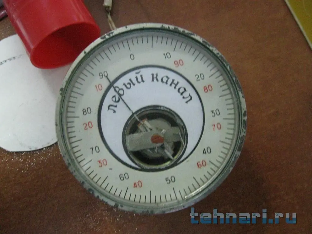

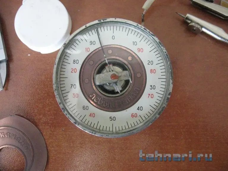

Сделал прикидку индикаторов. Убил день. Скорее всего с такими темпами уже не успеваю по срокам.

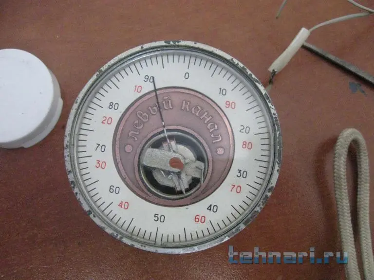

Три варианта .Жду мнений.... ЛЮБЫХ :)
1.Ставший уже классическим вариантом

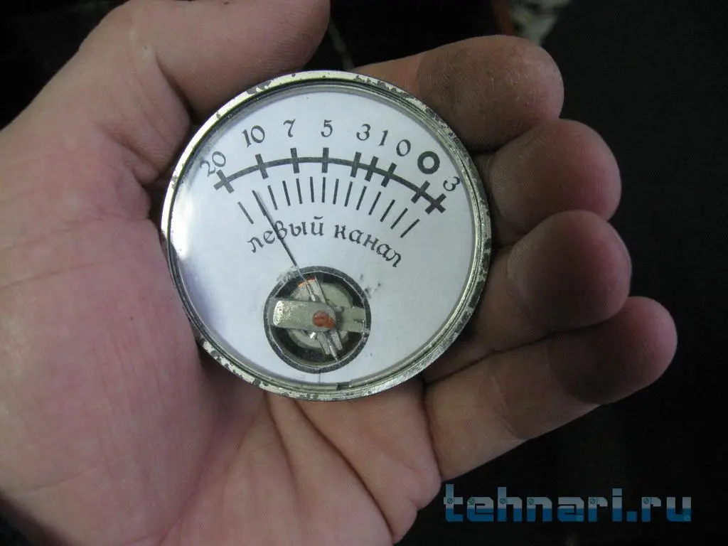

2.посередине с родной шкалой,здесь надпись "левый канал будет снизу"
3.Индикатор смещён к краю.
Итак сразу скажу плюсы и минусы
вариант 1 из плюсов подсветка всего индикатора, из минусов нет возможности вращать шкалу.
вариант два и три соответственно наоборот есть возможность вращать шкалу за внешнее кольцо с накаткой ,но подсветка только центр,можно конечно через каждые пять делений просверлить отверстия 1мм,но не знаю как будет смотреться.
Высказываемся,не стесняйтесь,все мнения рассматриваются,только желательно быстрее :)
Как человек имевший много работы с точной механикой, во втором и третьем варианте сразу вижу "индикатор часового типа ИЧ" и всё тут:))) По мне первый вариант хорош:) Стороннему человеку, у супруги спросил, сразу третий вариант, последний, приглянулся.
вот в том то и дело :).первый вариант -обычный индикатор
второй чем то смахивает на барометр,манометр и.т.д
А третий вроде и не похож ни на что.
Ну может ещё кто что скажет...
но у него самый маленький сектор (угол отклонения стрелки)
Третий вроде самый красивый, но стрелка не по шкале ходить будет, во втором пускай угол отклонения мал, но по шкале, как я понимаю будет ходить, что по моему правильнее. Самый правильный конечно первый но всем нравиться со шкалой:) В общем второй или третий.
Таки да :)) и я тоже не исключение. Сама шкала это ведь настолько приблизительный вариант... :). Да и сами индикаторы установленные на выходе выполняют скорее декоративную функцию.

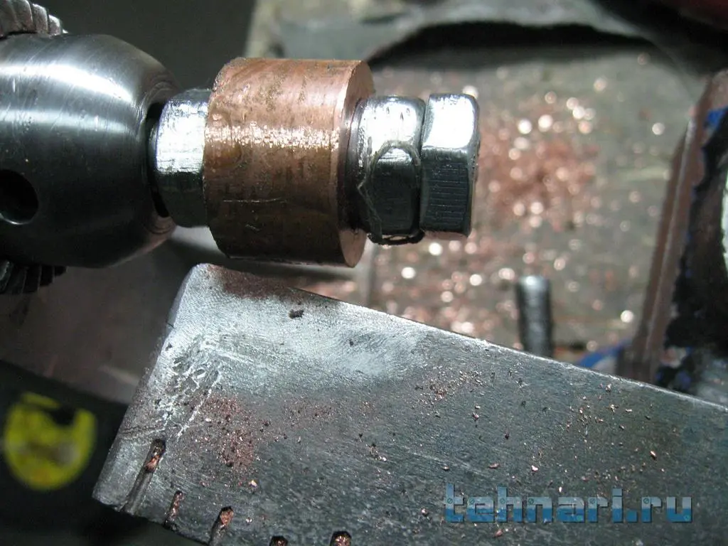

Сейчас вот мысль посетила ... а что если выполнить центральный элемент из тонкой меди(латуни) + напаять на кончик стрелки ромбик тоже из меди,латуни.
Идея интересная, только не окажется ли стрелка при этом, слишком тяжелой?. А мож как раз и в тему будет, не так прыгать будет.
Не советую, наступал на эти грабли.tehno033 Я пробовал алюминиевые делать. Малейшая разница в весе между стрелками и синхронизировать индикаторы не получится.

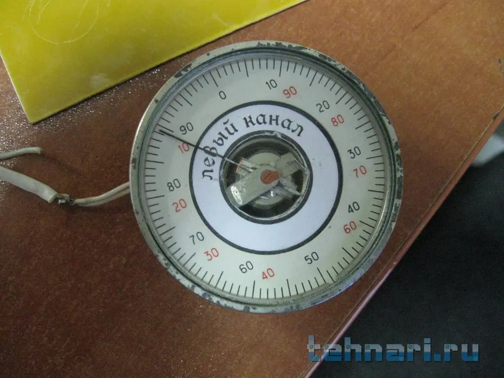

Еще бы поконкретней определится, для чего именно будет предназначаться индикатор. Просто для создания некоей ауры, антуража, или все таки для объективной оценки уровня сигнала. Если для первого варианта, то уж как вам подскажет ваше эстетическое восприятие. Ну, а для второго варианта наиболее технически правильней первый индикатор, хотя и с некоторой натяжкой, уж больно шкала линейная. Подобная шкала, только более "логарифмичная" общепризнанно используется в аудиотехнике, градуировка в ДБ интуитивно понятна любому технарю. А что будут показывать другие? Погоду?
:)Ну скорее всего своеобразный "показометр",а вообще то всё зависит что понимать под словом "объективная оценка". львиная доля бытовых магнитофонов комплектовалась такими индикаторами
И как человек который через день сталкивается с децибелами могу вам сказать что скорее всего две трети населения даже не представляют что означают буквы db на индикаторе:). Для большинства пользователей даже сама шкала вызывает недоумение. По поводу интуитивности...
для некоторых нынешних "технарей" и Np кажется ошибкой на индикаторе.

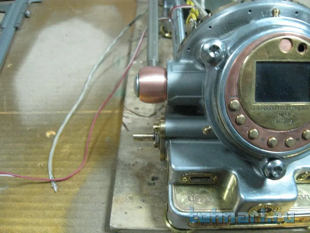

Зато понял как сделаю крепление индикаторов. Ну хоть что то...

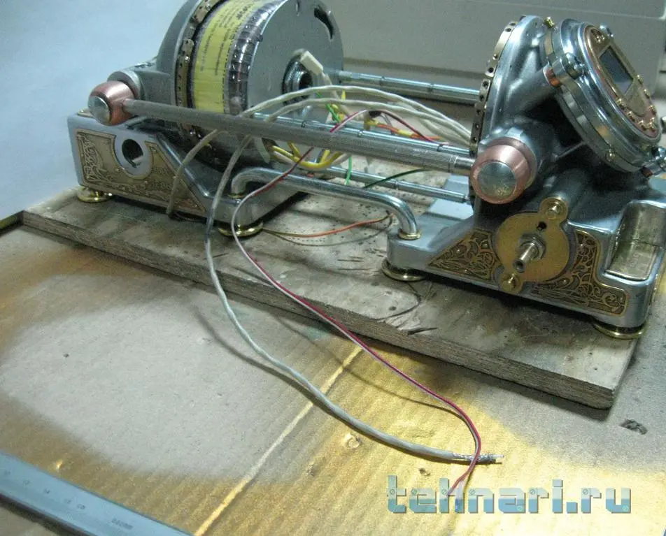

Тут из фото всё понятно

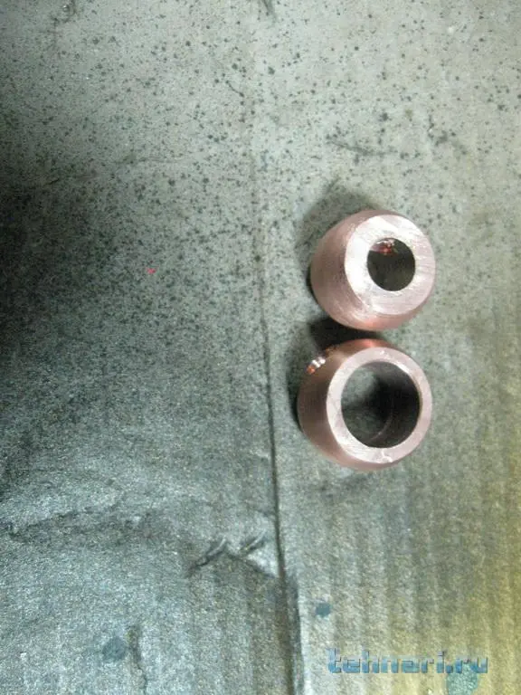

вот поэтой направляющей и будут ездить индикаторы
а в связи стем что ,с другой стороны такого патрубка нет,опять всё разобрал... завтра буду делать
Здорово! Внедрять новые идеи в конструкцию, за считанные часы до окончания конкурса - надо смелость иметь. Задумка шикарная, удачного воплощения.

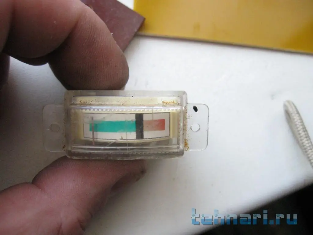

:-) А вот для таких как раз и сделано: зеленая полоска - нормально, красная - ай-яй-яй. Имею ввиду индикатор на фото.
