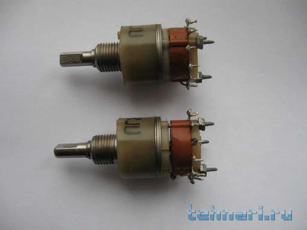

Мысль хорошая, только надо два набора контактов ,если я верхний ряд спаяю.у меня получится переключатель входов для одного канала (а надо два).
По другому - надо искать четырёх рядный...
Да уж, надо искать. Всё перерыл. Пока никак. Насобирал разных. можно собрать такой как нужно, и даже один собрал. НО он пл габаритам не подходит...

Второй с лева хорош, но чуть крупнее.
К тому же он открытый

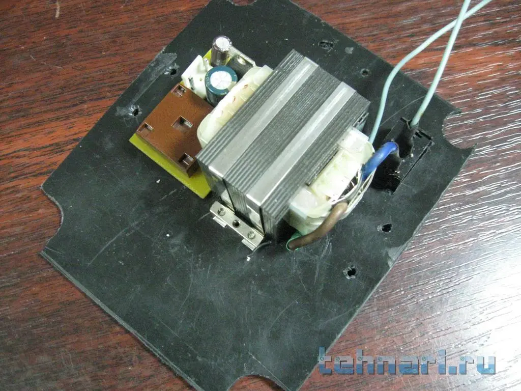

даже не знаю есть ли смысл выкладывать такие фотки? Опять ничего интересного. Собрал 5в бп на кренке . Самое сложное оказалось сделать хомуты для тр-ра :). Ну и определить место чтобы ничему не мешало.

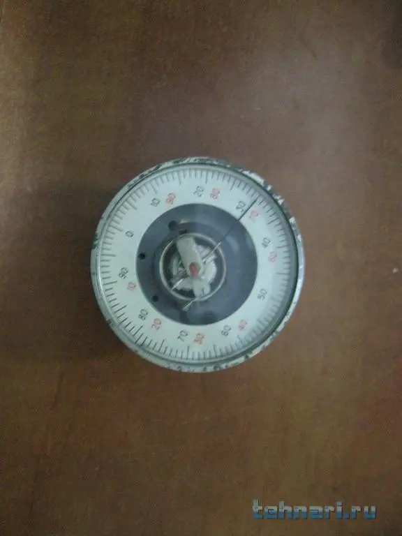

Есть у меня пара раздолбанных ИЧ. Так мне хочется чтобы не с краю индикатор стоял ,а по центру. Он так больше смахивает на манометр :).К тому же внешеее кольцо крутится и шкалу можно как угодно переставлять.

А что, если сделать индикатор из настоящего манометра?
