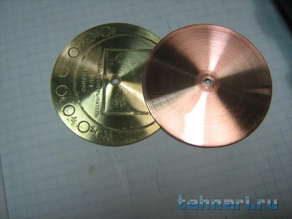

Вот опять попалась какая то непонятная латунь tehno015
Травление какое то неровное . Эта сторона запорота,надо было надписи травить а не фон . Попробую с другой стороны
    56.6 KB · Просмотры: 129
Что то не клеится :(. Что то ни как не получается протравить качественно. ну и пока все эти пляски с бубном происходили ,понял одну вещь... Думаю придётся внешний круг сделать из меди,а кнопки из латуни... Так будет контрастней.
А в каком растворе травите ? Я делал в персульфатном аммонии, вообще идеально получется. Главное кисточкой или ватной палкой сбивать пузырьки. тем самым можно равномерно протравливать.
Всегда травил перекись+лимонка + соль нормально было.
Думаю всё таки латунь попадается с разным содержание цинка, делаю же из чего попало. Вообще как бы давно не травил .скил понизился :)).
кучу бумаги от самоклейки опять перепробовал.
    39.8 KB · Просмотры: 85
До сих пор печатаю на журнальных листах, на подложке
пробовал на всякой не получается, травлю тоже лимонкой.
Я делаю фоторезистом очень оккуратно получается.
А я тоже на журналах пробовал,только не получилось ничего. Может журналы не те :))
Да,фоторезистом скорее всего должно лучше получаться,только я по старинке привык, и даже не то что бы по старинке. Просто эти ингридиенты всегда в наличии есть. Единственное что тут надо постоянно практиковаться :)).

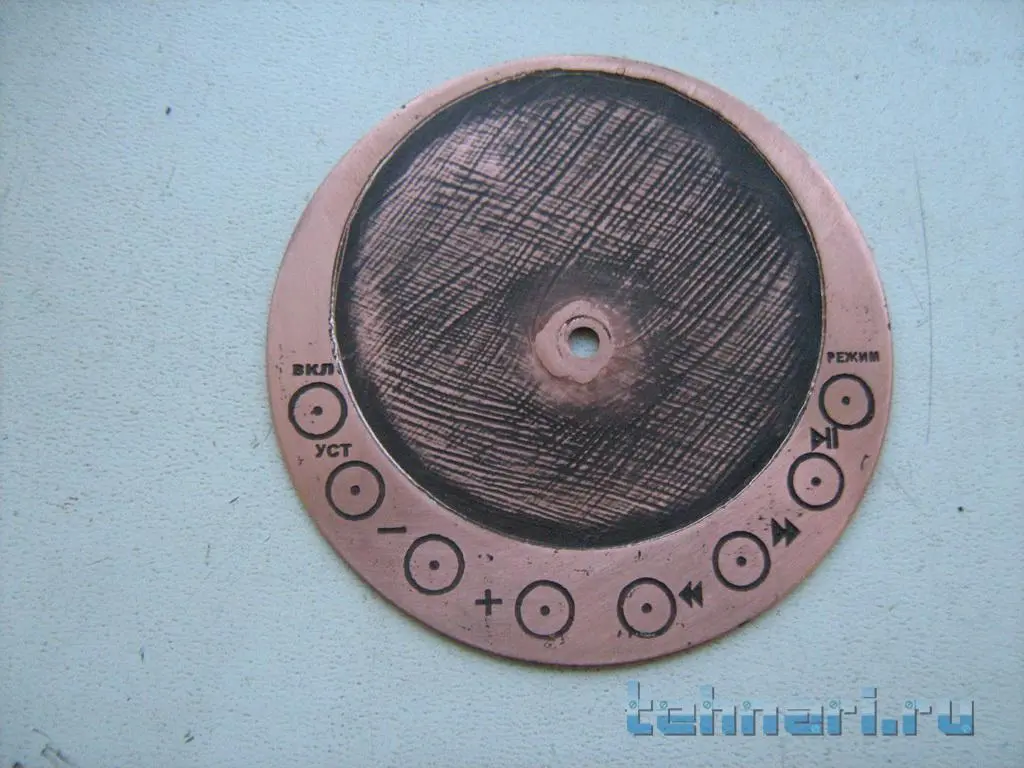

Вытравил медную часть. Вроде нормально.
Похоже на плохой прогрев.И попробуйте прежде чем переводить распечатку в парах дихлорэтана мариновать,можно в растворителе,но может тонер потечь.
Тоже такие мысли :).Надо опять руку набивать.

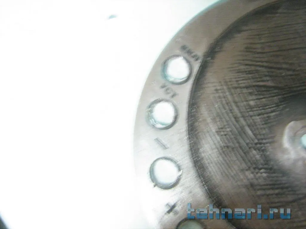

:( :( Ну вот фотику опять неймётся ... в отпуск просится.Опять резкости нет. Полежит,полежит и опять вроде работает.
Завтра сделаю другим фотоаппаратом, или планшетом.

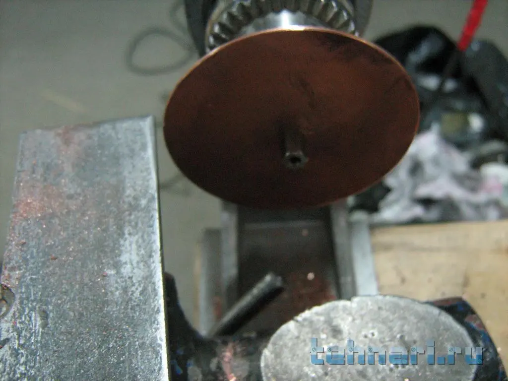

А пока на словах словах. Ничего особенного выточил кнопки и отверстия под них подогнал муторная работа:)). Лицевая панель - всё должно быть чётко и точно.

С чего кнопки делали? Из прутка латуни?
Сделать кнопки без полноценного токарного станка - круто. Сам делаю такие в большом количестве, знаю какая тонкая работа. Отрезаете тоже вижу ножовкой по металлу на ходу не снимая с патрона :)SANY0225.webp
Да, остались ещё огрызки. А так обычно из броны точу (шток кран-буксы).
скажите, вы кнопки точили напильником, или резцом?
упор существует для удержания инструмента руками?
Кнопки точил напильником, потом надфилем.
А резцом это для больших деталей
всё точно,ножовкой :)
