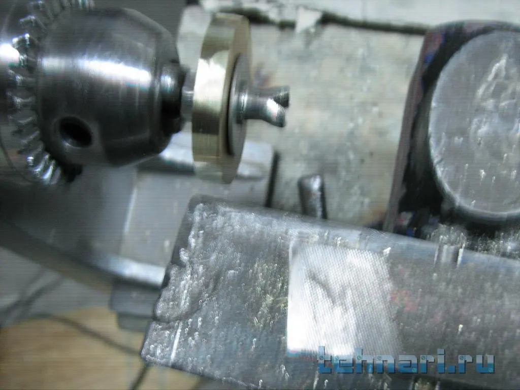

Даааааа уж... Не думал что так сложно на руках просверлить соосные отверстия, а потом идеально нарезать резьбу :)). Начал с 3мм, а потом началось... по чуть чуть влево -вверх,потом резьба на 4 ,5 всё не получалось,то резьба чуть завалена то отверстие... А на выходе получаем вихляющиеся шестерни.

Вчера начал делать маховик,но фотик опять начал глючить сегодня вот продолжил... Итак что получилось. Коментировать как бэ и нечего :) всё на фото.Потом всё собрал в кучу :)
