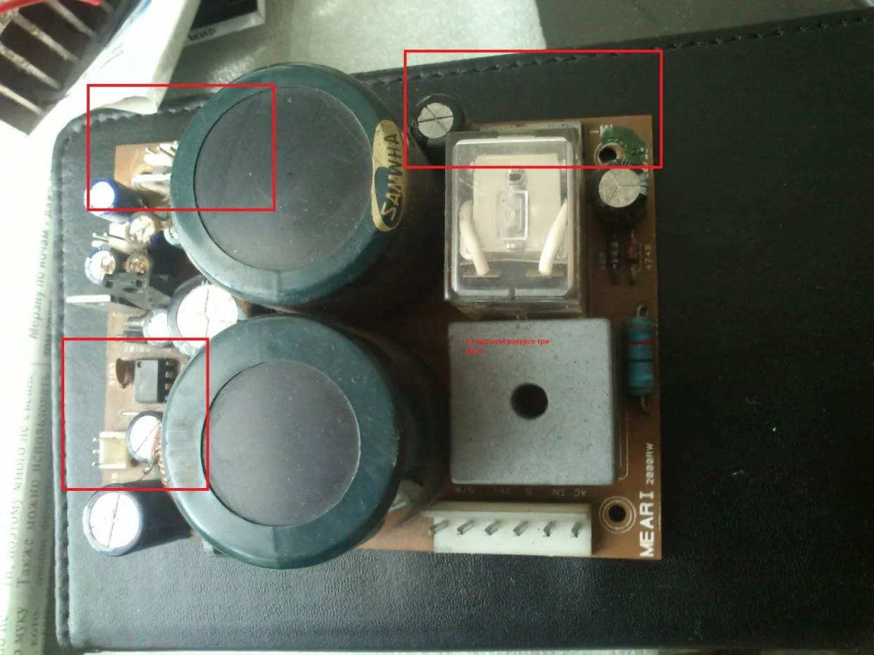

я то думал ватт40-50,а тут такое богатство! Подскажите дилетанту пожалуйста-как сей агрегат подключить правильно?

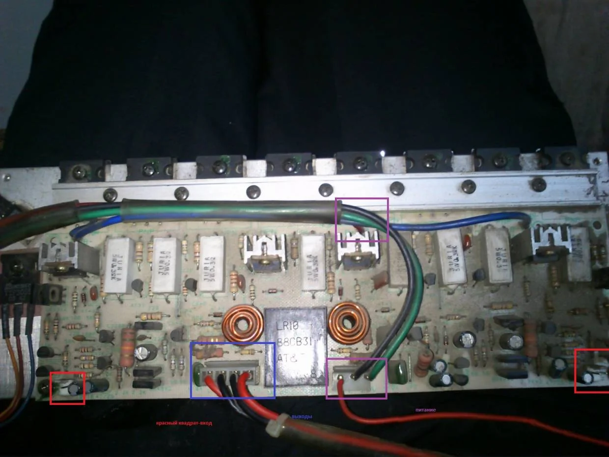

я и выкладывал, но этот построен на биполярах на выходе. ТС, одна пара выходных транзисторов ~=100w на канал, то-есть можно из этой платы подВыжать 2*200w ;) , а фотки хорошие, можно и себе такой будет сделаь :)

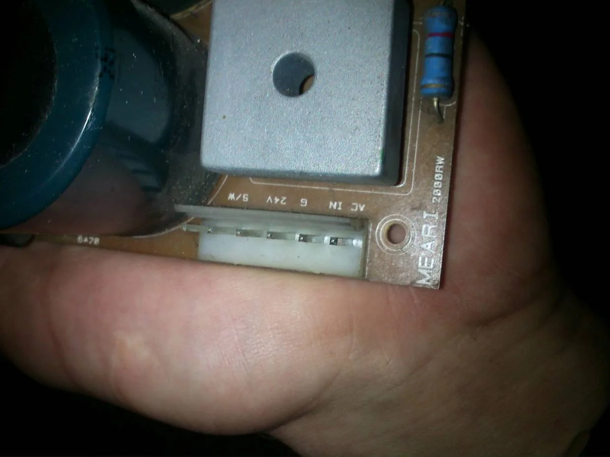

с входами и выходами как раз все ясно а вот питание...
Давай подробное фото БП от этого девайса :)
меня интересует первая фотка

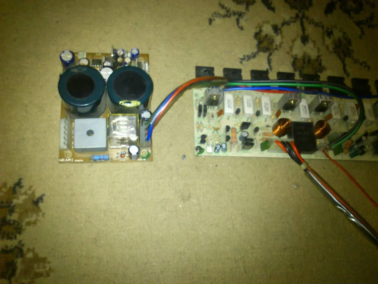

вот он в соединенном варианте

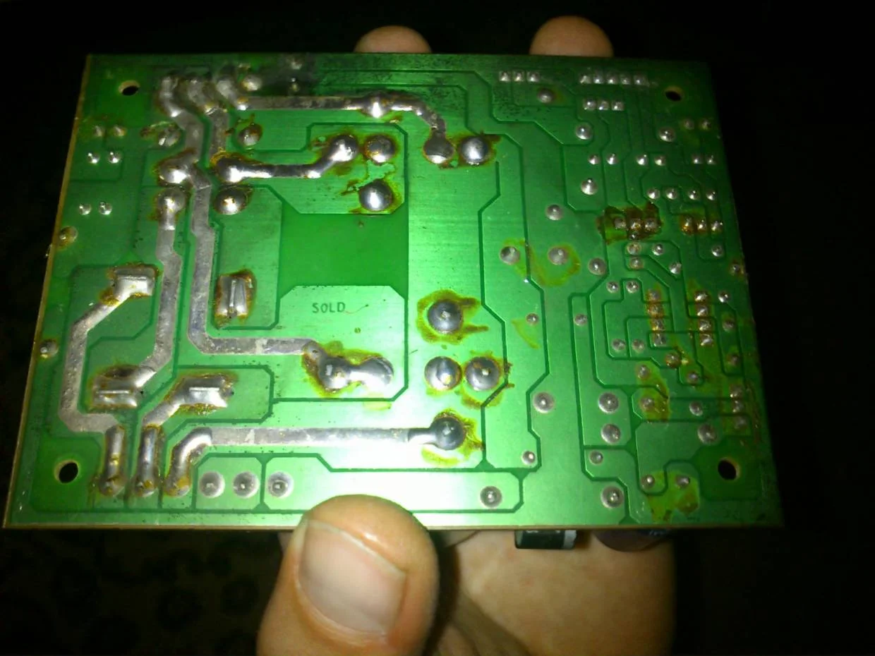

Вот с первой нифига не понятно, сделай фото целиком сей платы :)
Если я правильно понял, это простой БП, AC IN (2 крайних контакта) это плечи от транса, G это земля (средняя точка) а с другой стороны платы выход +/- и земля. 24В это походу дела на реле защиты (на плате УНЧ чёрная коробка, реле?)
это не бп!!! Диодный мост, фильтра питания, реле подключения выходного каскада (унч всего). Реле 24 вольта. С/w перевод из спящего режима в активный. Нужен блок питания с 40в(минимум - все зависит от выходных транзисторов) двуполярка, 24в (можно переделать под 12в), ну а с режимом ожидания нужно думать

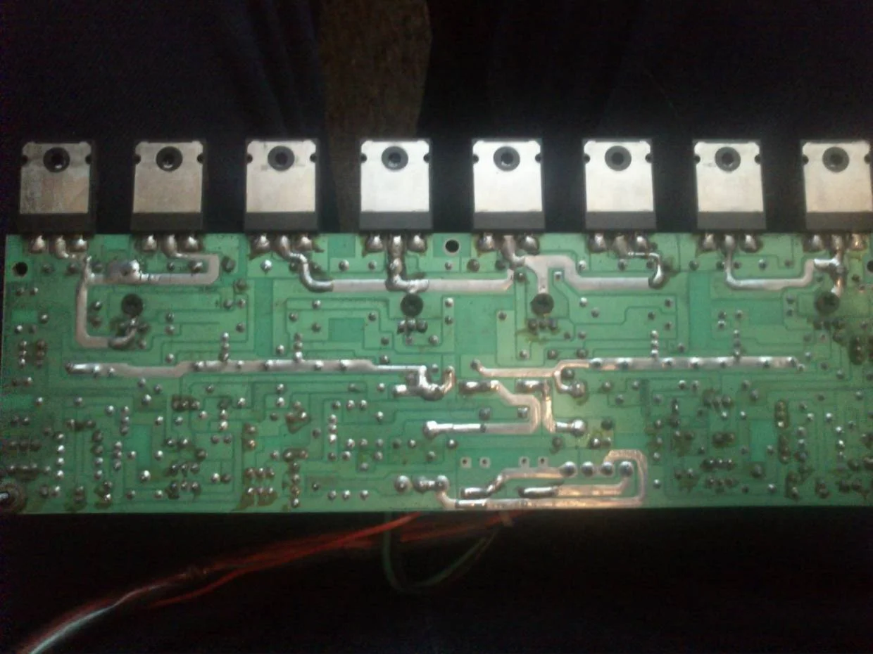

в хорошем ракурсе три фотки сделай, и с обратной стороны - что-бы мы могли дорожки просмотреть...

Да, и транс судя по всему надо ватт эдак на 250-300 (минимум) :)
ТопиСтартер!- заполни пож. полностью свой профиль. Можно и импульсник у ДДРЕДДа взять! С хорошим феритом как раз самое оно; и дешево и запустить можно; вторичку для переферии на 24в намотать, и витков во вторичке двуполярки добавить.... Я так для Мосфета делал. В ютубе кстати он Мосфет и питает...
это не Холтон (он на полевиках ), скорее всего Ланзар 2*200
ну вообщем Ланзар вот, пусть сравнивает
