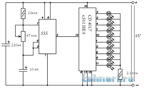

Нужна схема поочерёдного включения светодиодов
Василевс
16 Мар 2015
Всем ДОБРЫЙ ВЕЧЕР!помогите с проблемкой не могу найти схему с поочередным включением светодиодов!помогите плиз

можно 10 шт сделать на ne555 и cd4017
