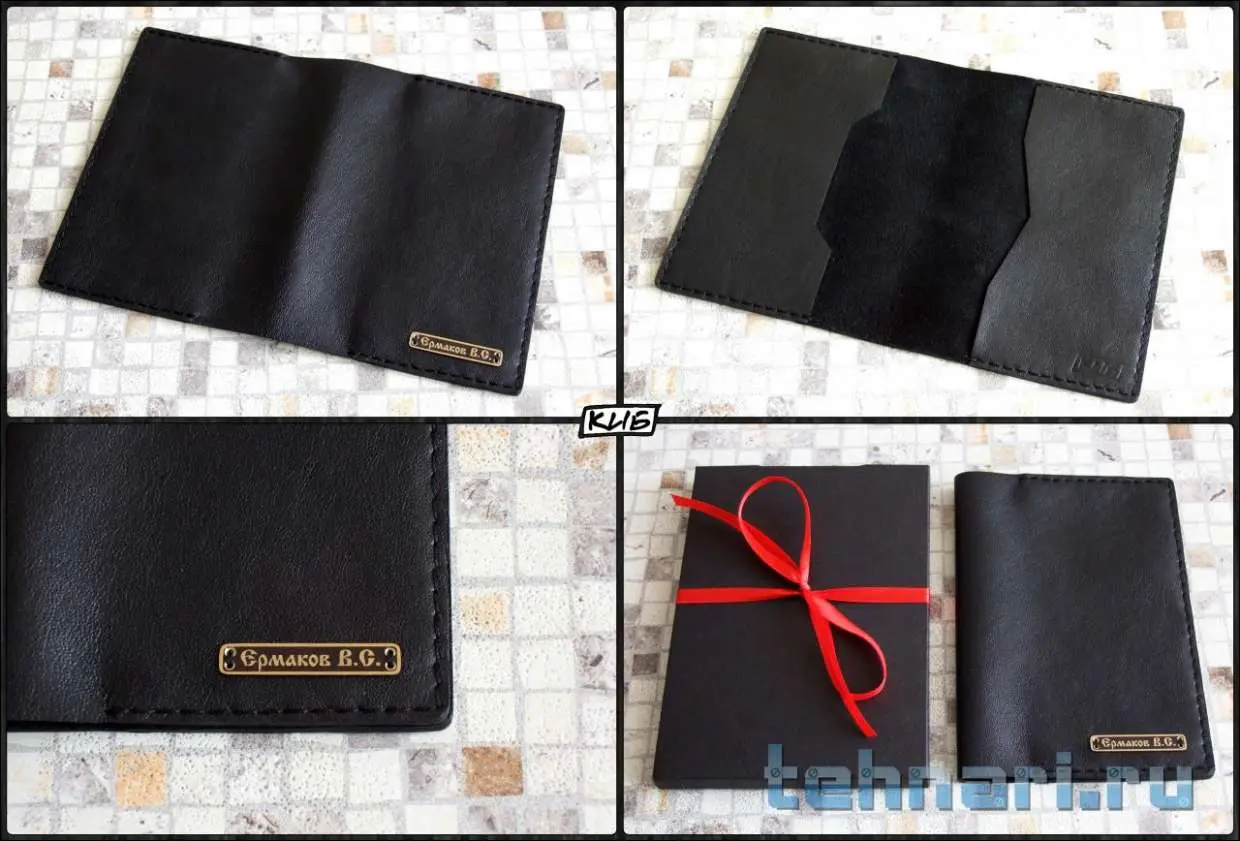

Были именные:

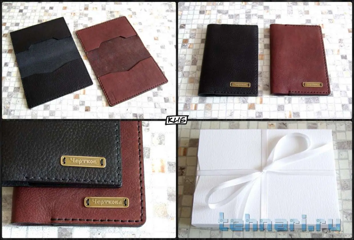

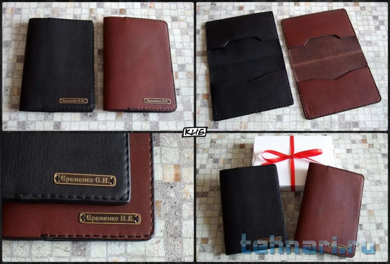

Для молодоженов:
И просто на годовщину свадьбы:

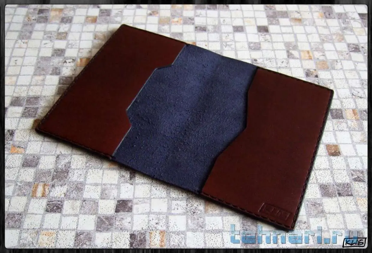

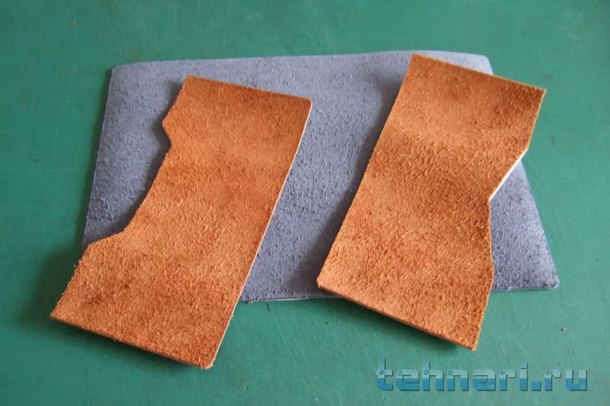

Эта будет уже 22 по счету. Хочу вариант с сочетанием двух цветов кожи - еще ни разу такое не делал. Должно получиться красиво. Снаружи будет темно-синяя, внутри коричневая:

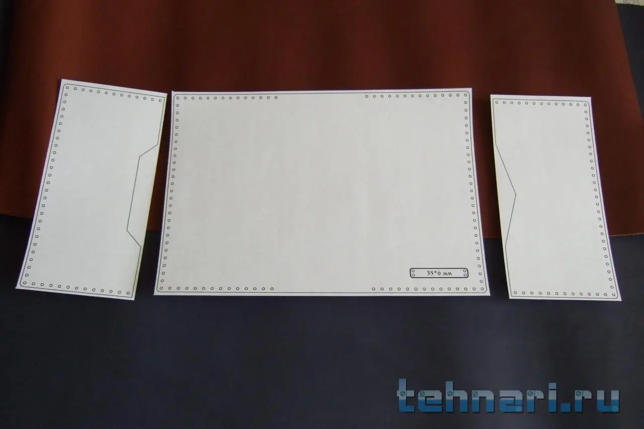

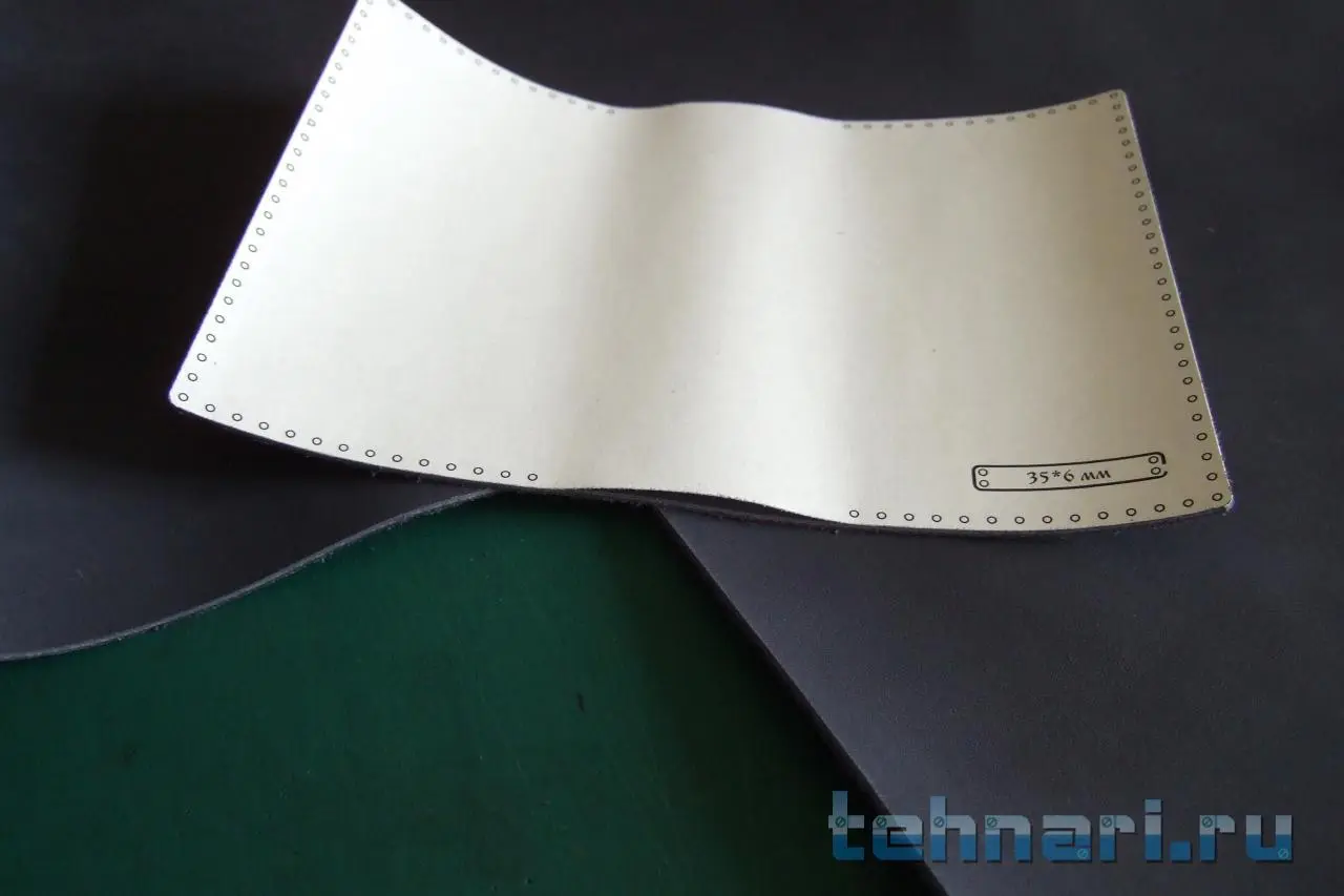

Как обычно, напечатал выкройку, подклеил ее на двухсторонний скотч к коже, чтобы не елозила. Вырезал обычным канцелярским ножом:

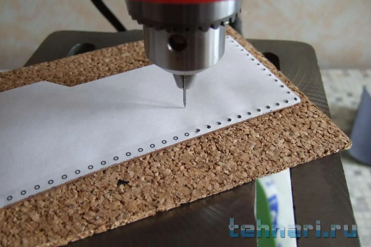

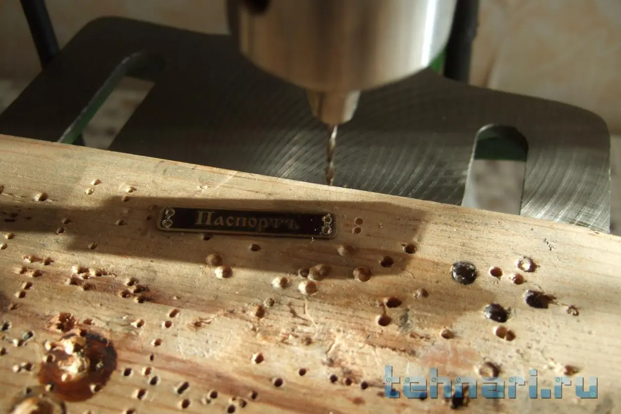

В этот раз кожа толстая и плотная, шилом ее не проколоть. Поэтому просверлил на станке:

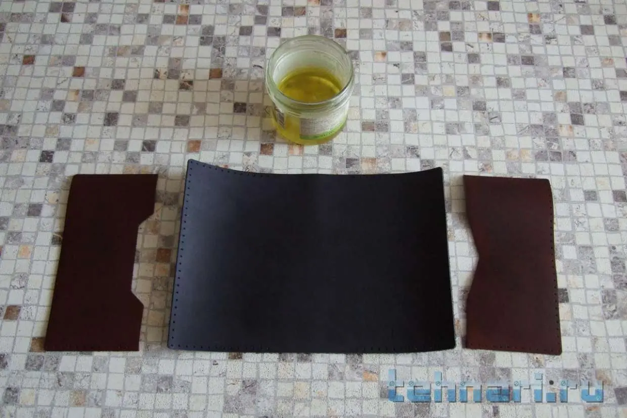

Затем пропитал смесь масла и воска:

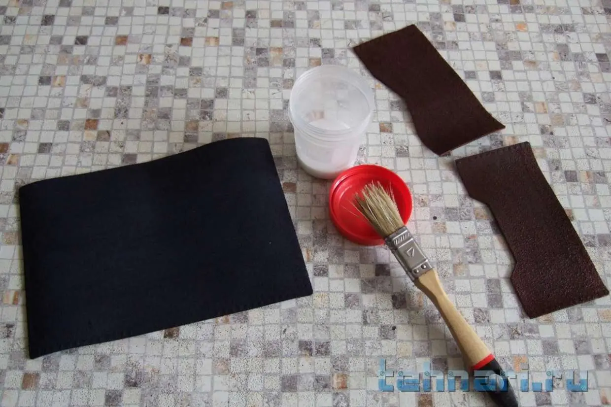

Изнутри напитал раствором клея ПВА и воды, чтобы придать коже бОльшую жесткость и чтобы уменьшить ворсистость:

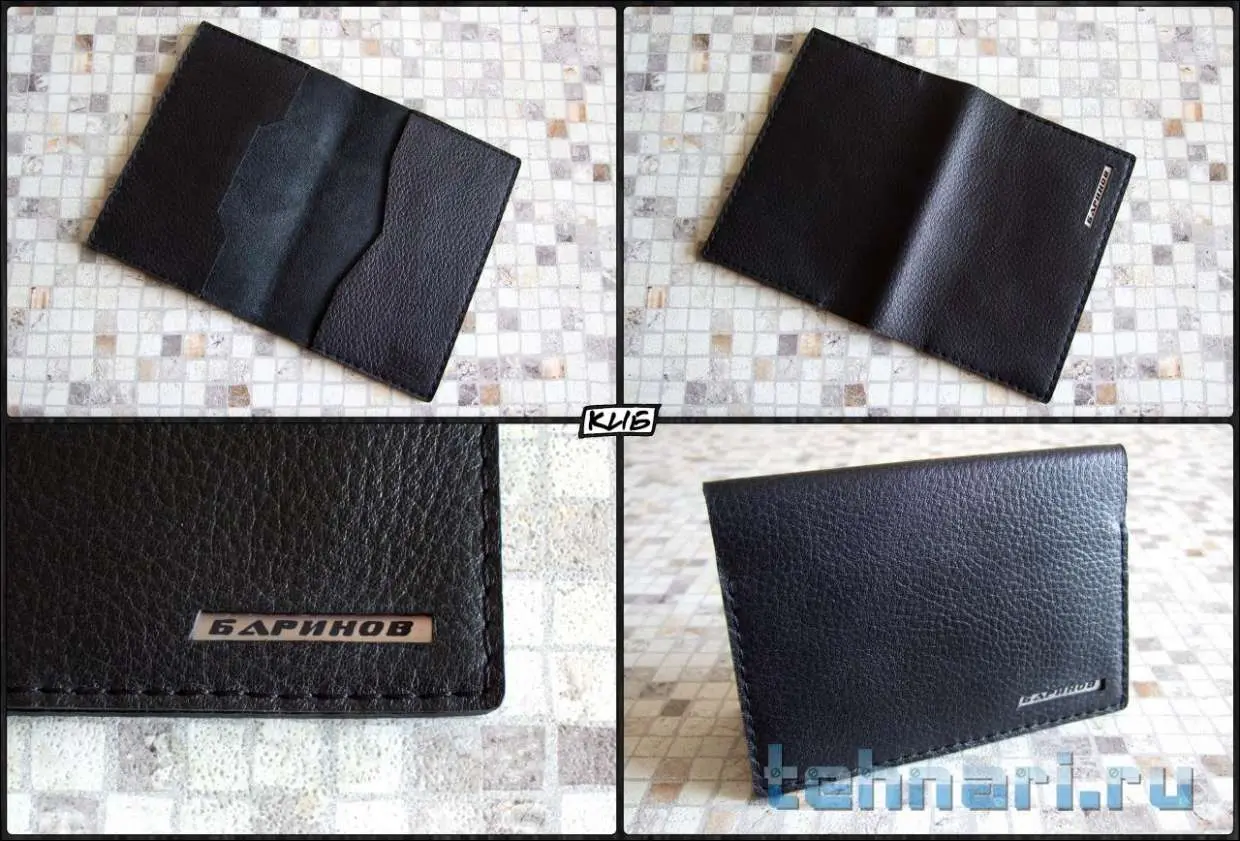

Отличные обложки! И кожи красивые, особенно на 7-й фотке, для Баринова и на 15-й, для Черткова!!!
Да, отличная итальянская кожа. Уже полтора года ношу портмоне и паспорт, кожа лишь заполировалась и стала еще красивее.

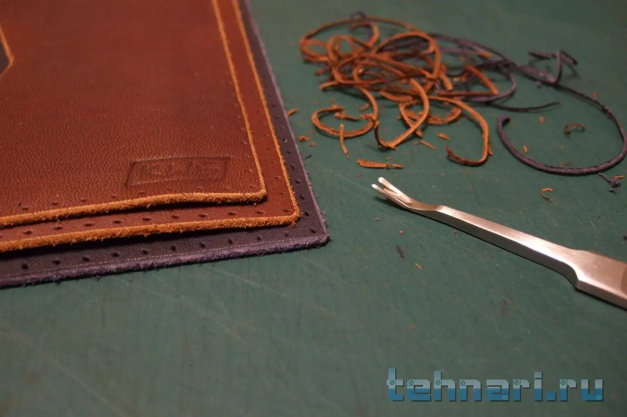

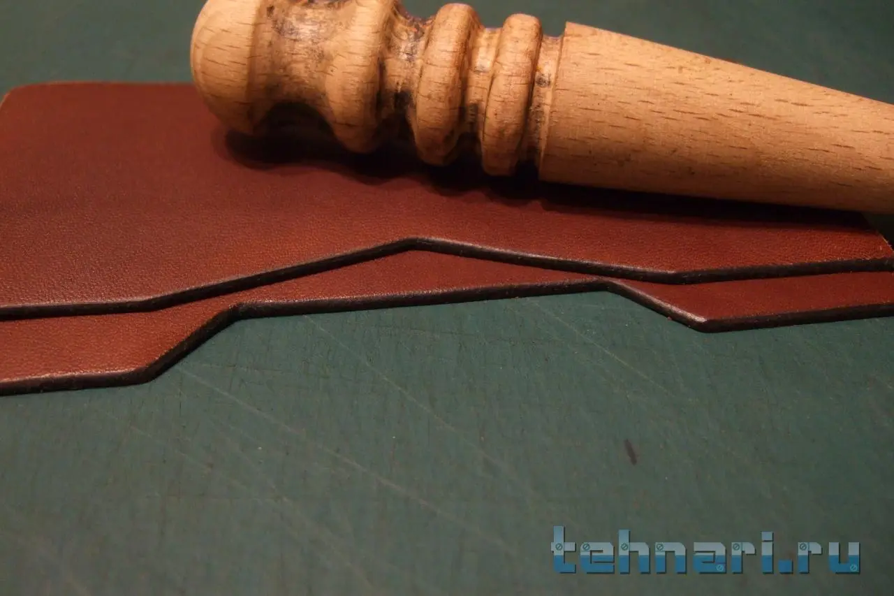

Срезал кромку с торцов:

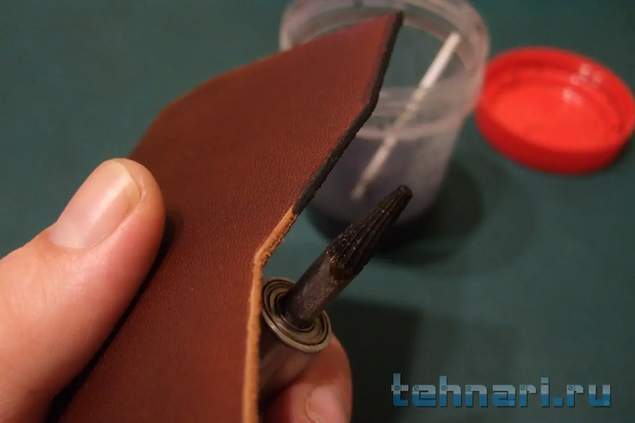

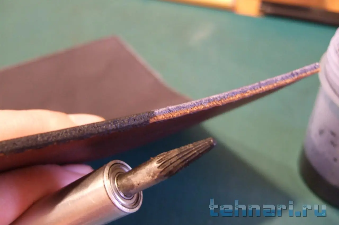

Прокрасил те торцы, которые будут внутри обложки:
Проплавил выжигателем:

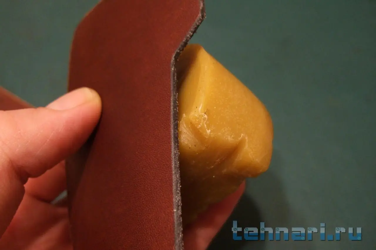

Натер пчелиным воском:
Заполировал сликером:

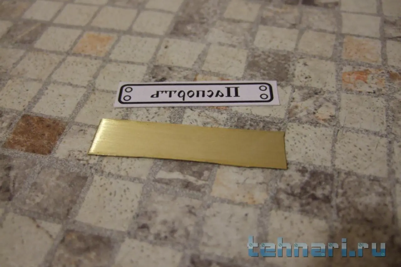

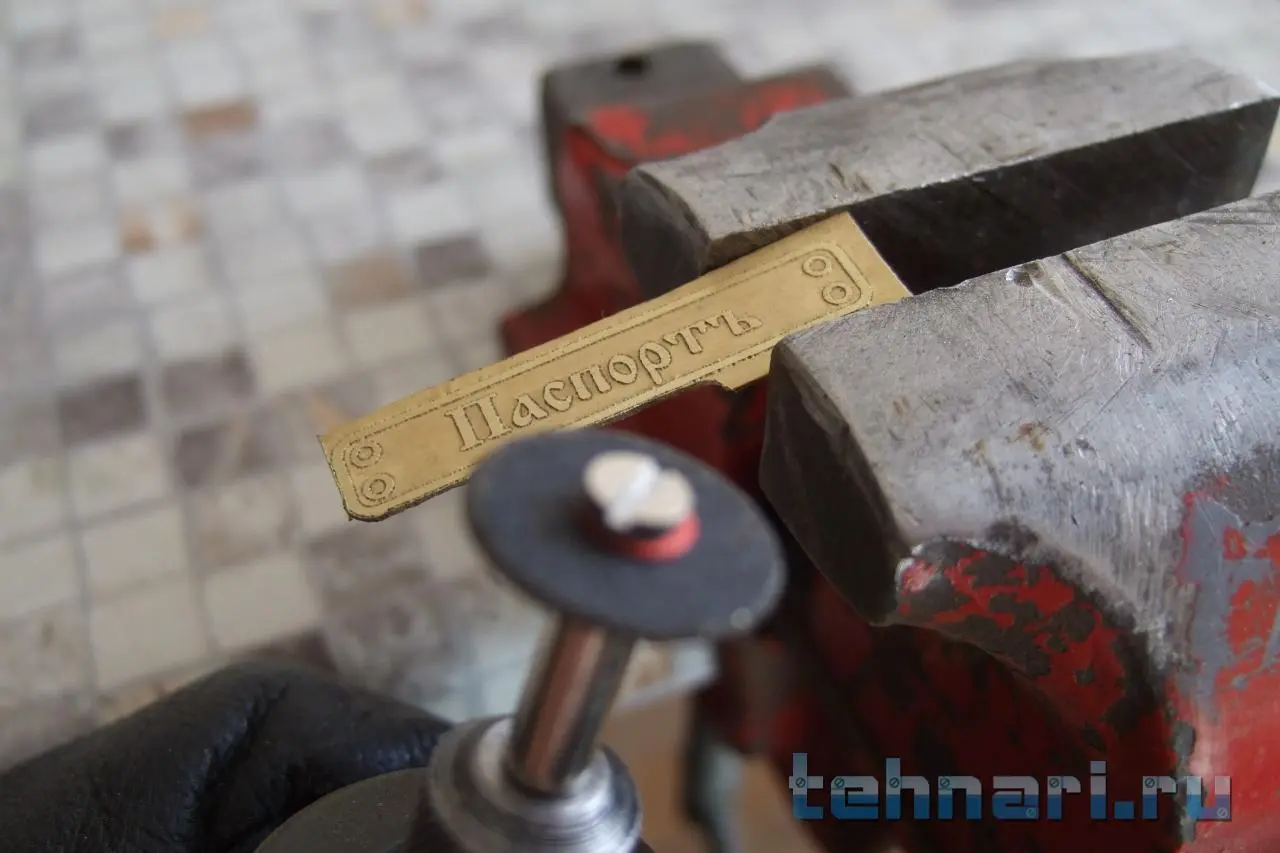

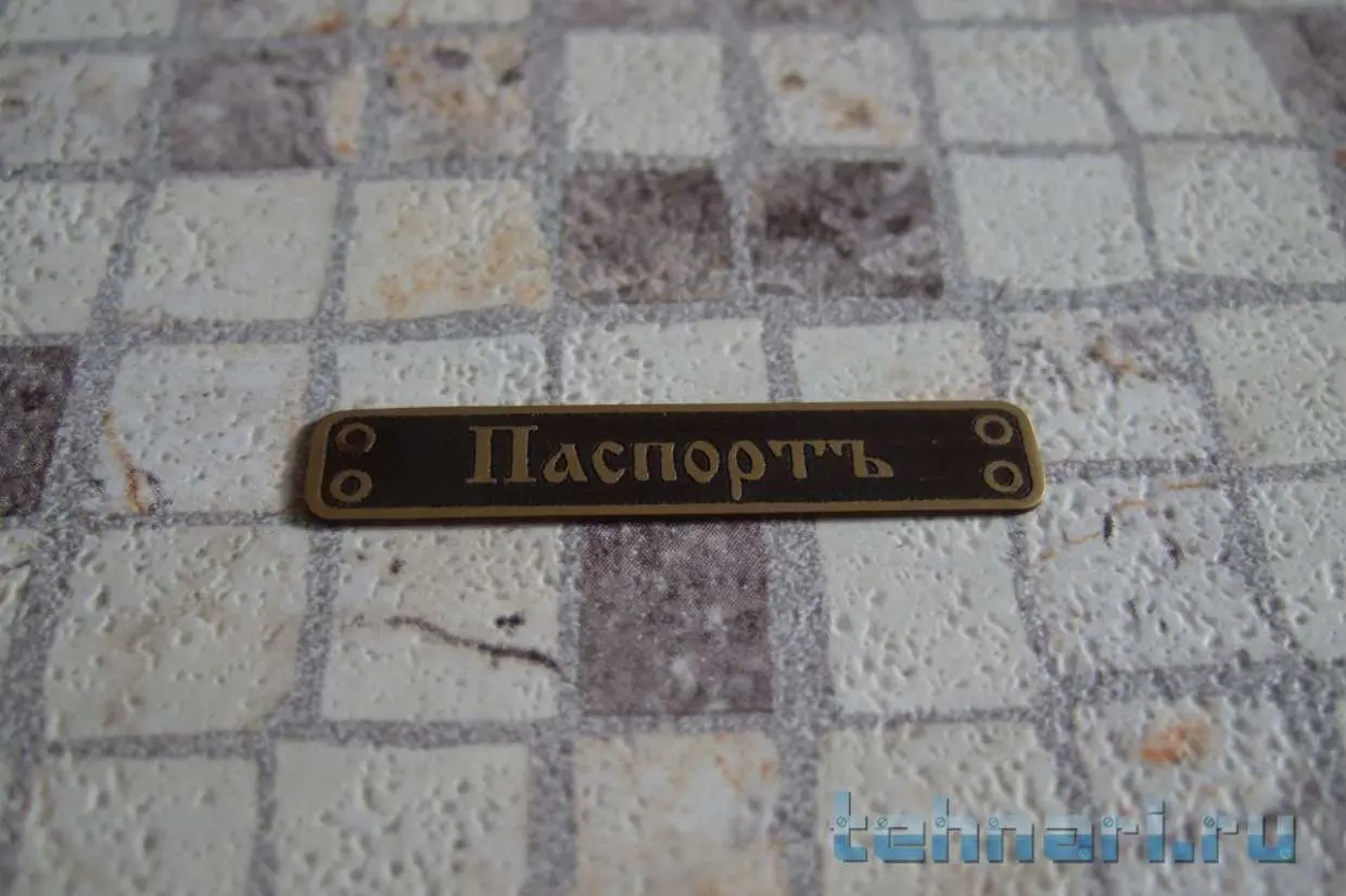

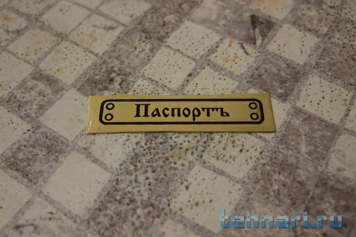

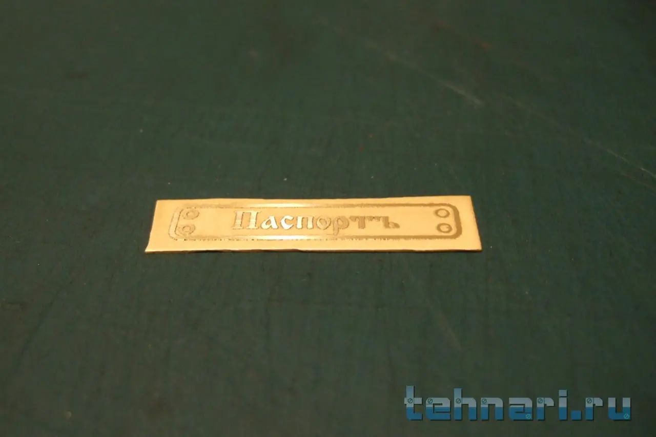

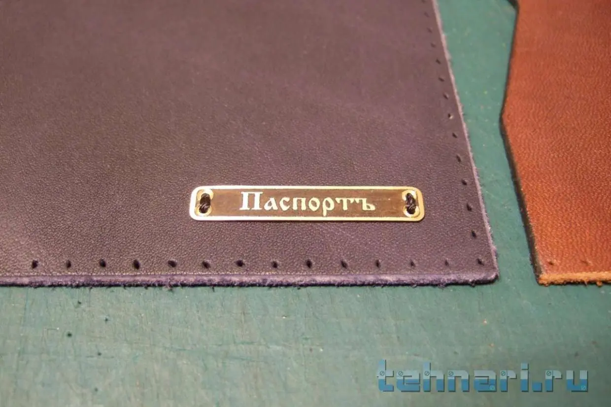

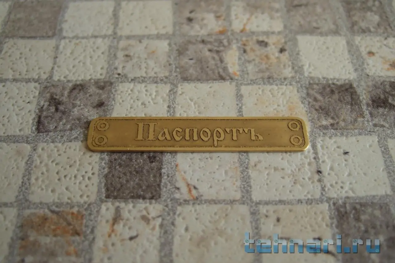

Теперь кожа готова к сшиванию. Только перед этим надо сделать шильдик. Для этого отрезал и зашлифовал подходящий кусок латунной пластины:
Методом ЛУТ перенес необходимое изображение:

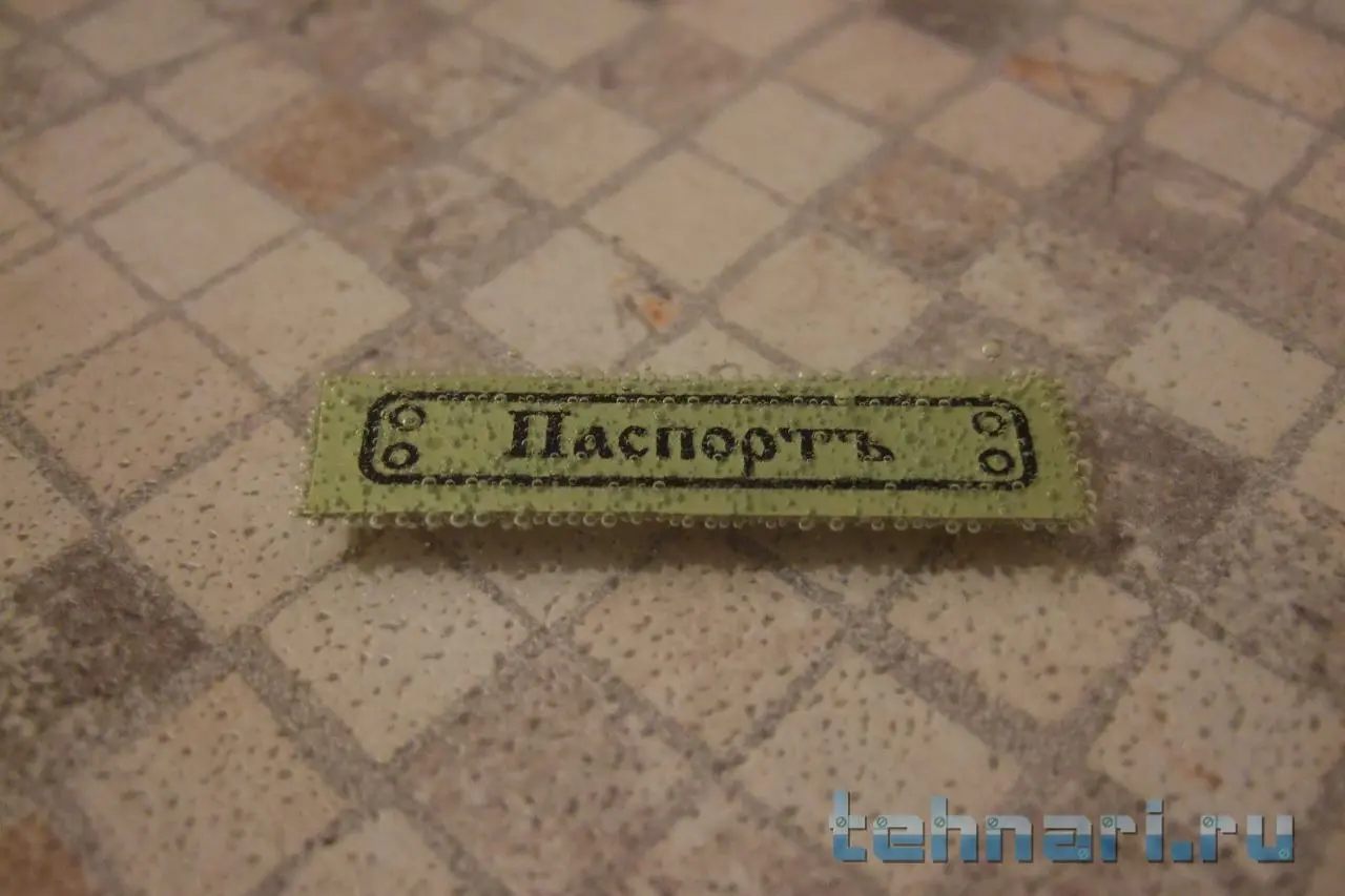

Протравил в перекиси водорода и лимонной кислоте:
Смыл ацетоном остатки тонера:

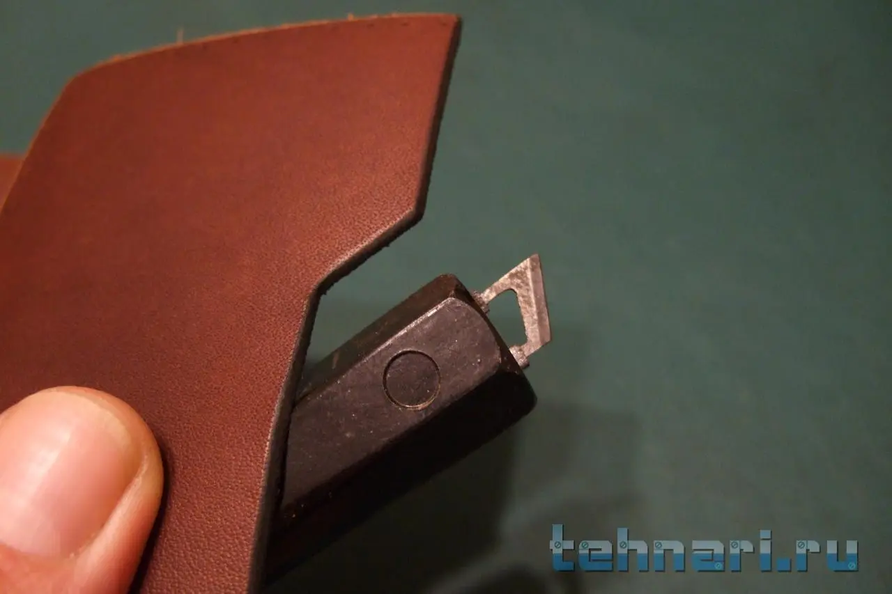

Интересное жало, можно глянуть полностью весь агрегат?
Прокрасил те торцы,
И тут интересный аппарат с подшипником.
Прикольная фотка! Бирка подвсплывает на пузырьках.
Это советский выжигатель, жало я сделал из лезвия канцелярского ножа:)
Это самодельный ролик для окрашивания торцов. Сделан из алюминиевой трубки, подшипника и конической фрезы. Как-нибудь позже сделаю отдельную тему по инструменту, там опишу подробнее;)
что за краситель?
Чайная ложка акриловой краски, чайная ложка акрилового лака, 4 чайные ложки кипяченой воды.

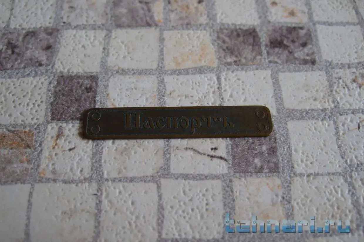

Продолжение работы с шильдиком:

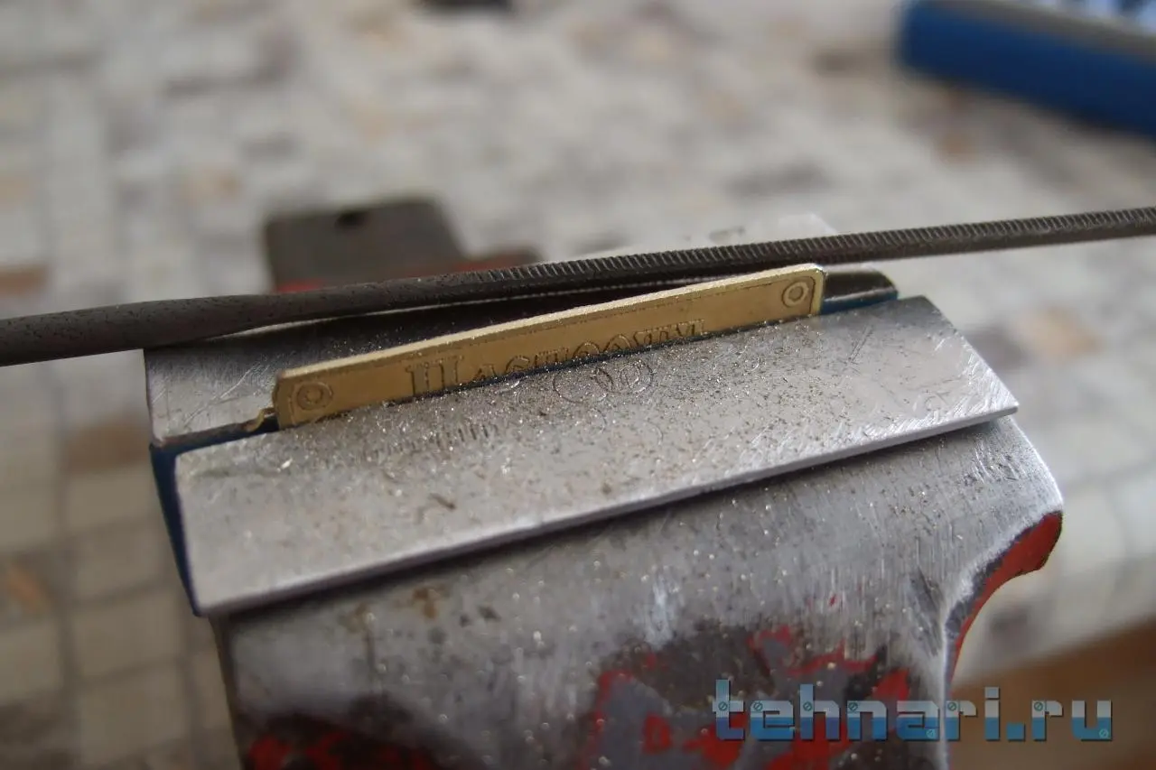

Срезал излишки металла по периметру:
Обточил и отшлифовал торцы:

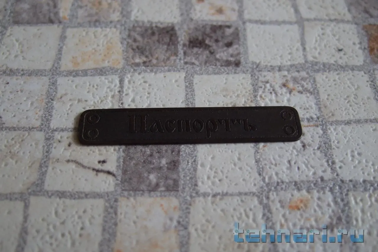

Запатинировал в парах аммиака:
Обуглил патину раскаленным утюгом:
Прошлифовал на мелкой наждачке (800 или 1000 - не посмотрел):
Просверлил отверстия под шов:
Пришил шильдик:

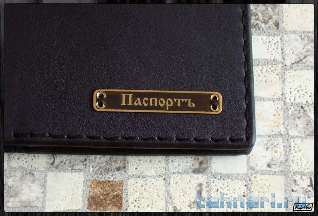

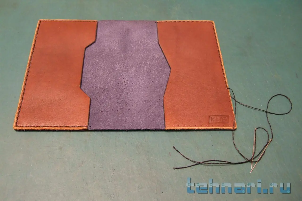

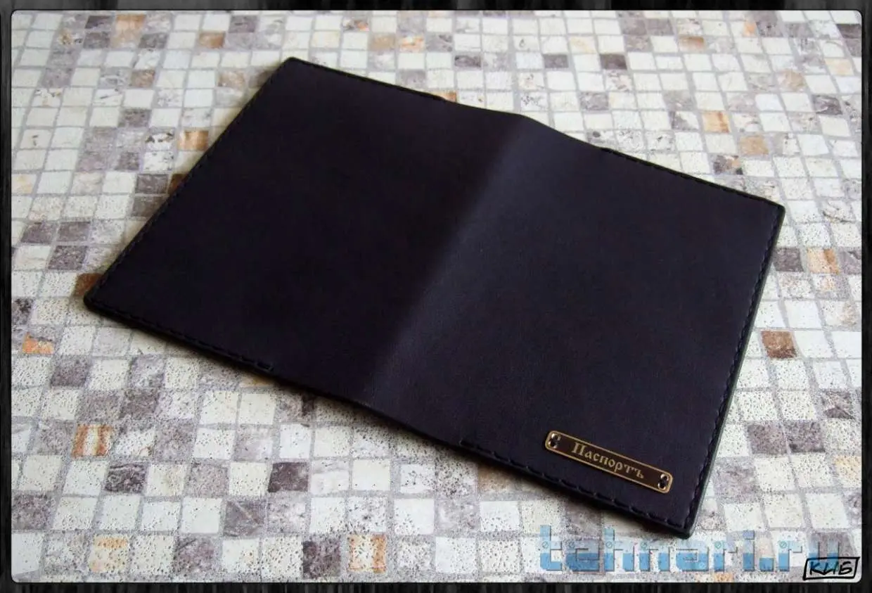

Не спеша закончил обложку.

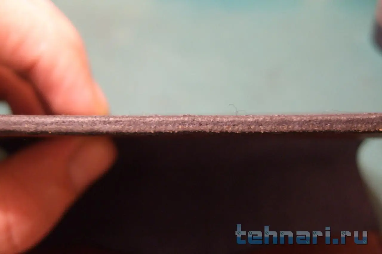

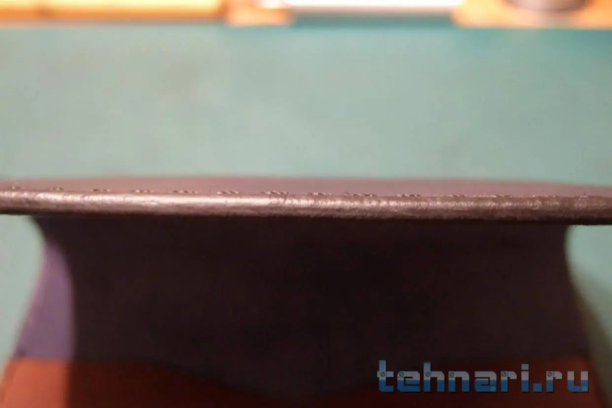

Прошил вручную, седельным швом:

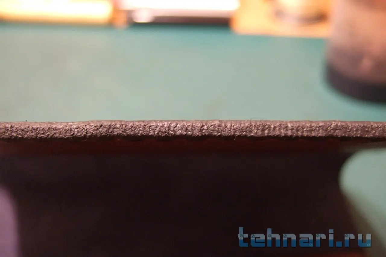

Прошлифовал и прокрасил торцы:
Прокрашенный ворс задубел и я прошлифовал его повторно:
Разницу видно на фото. Затем еще раз повторил процедуру "шлифовка-покраска", чтобы получить более гладкий торец.
На финальном этапе прогладил торцы выжигателем, натер пчелиным воском и заполировал:
Да, в итоге получилось не идеально гладко, но мне было лень шлифовать снова и снова:)

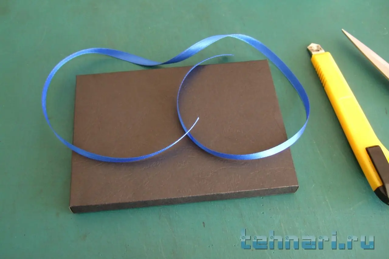

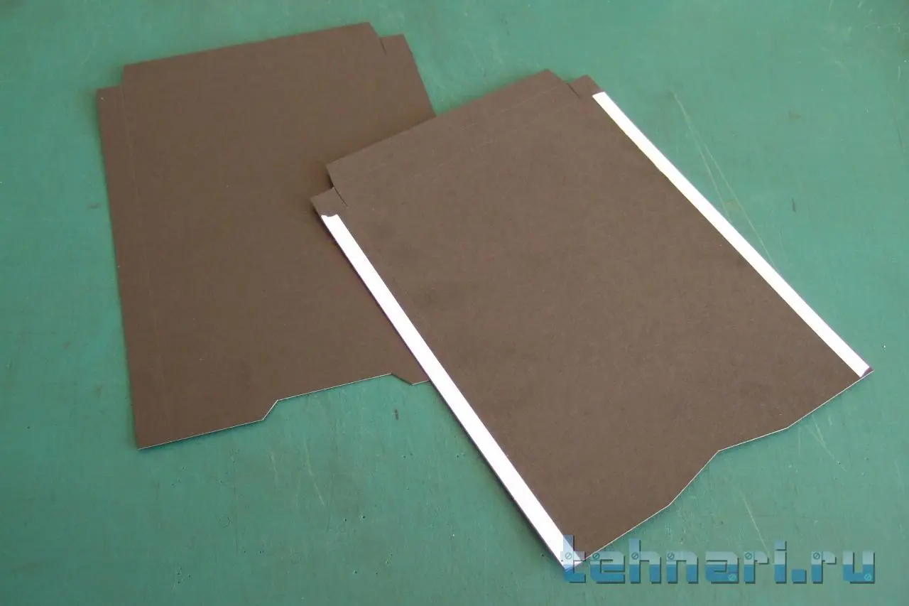

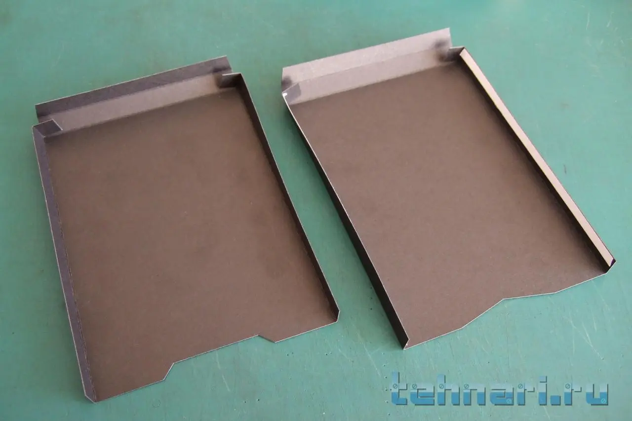

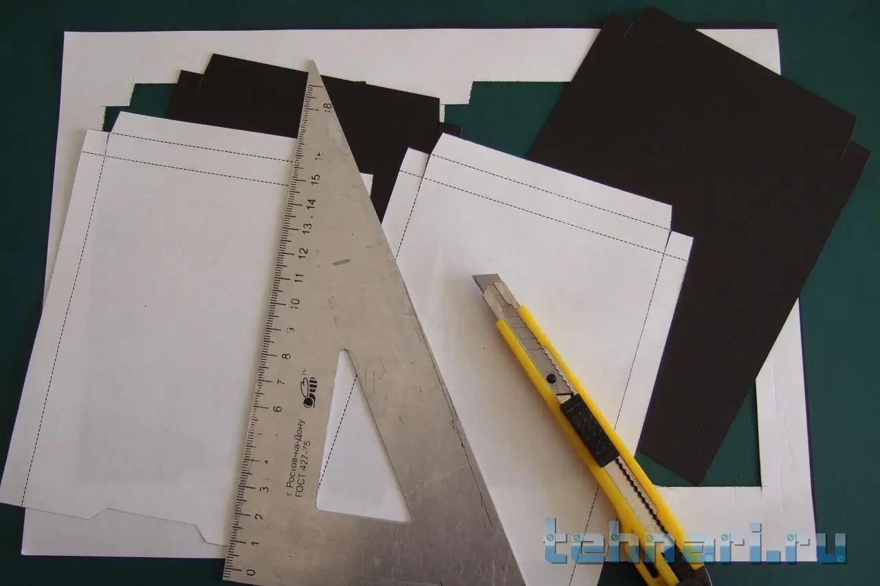

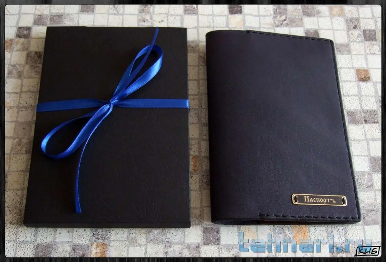

Поскольку обложку я делал не для себя, а просто так, в перспективе я ее кому-нибудь продам или подарю, а для этого, считаю, необходима подходящая упаковка. И я ее сделал еще в прошлые выходные. Было это так:
Взял лист черного тисненого картона, сверху подклеил выкройку коробки, нарезал:
Подклеил двухсторонний скотч, на который фиксируются половинки коробки:
Согнул половинки по линиям, заранее продавленным тупым тонким предметом:
Склеил обе половинки. Коробка готова:

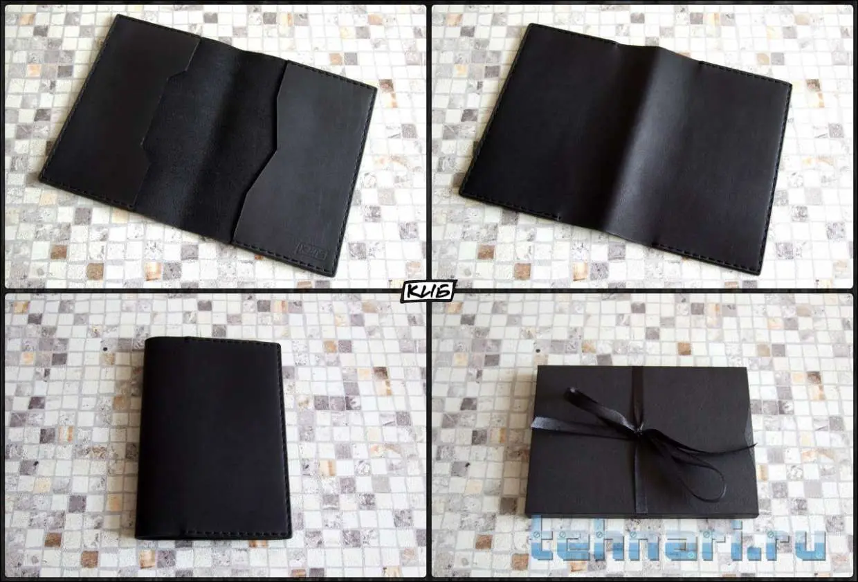

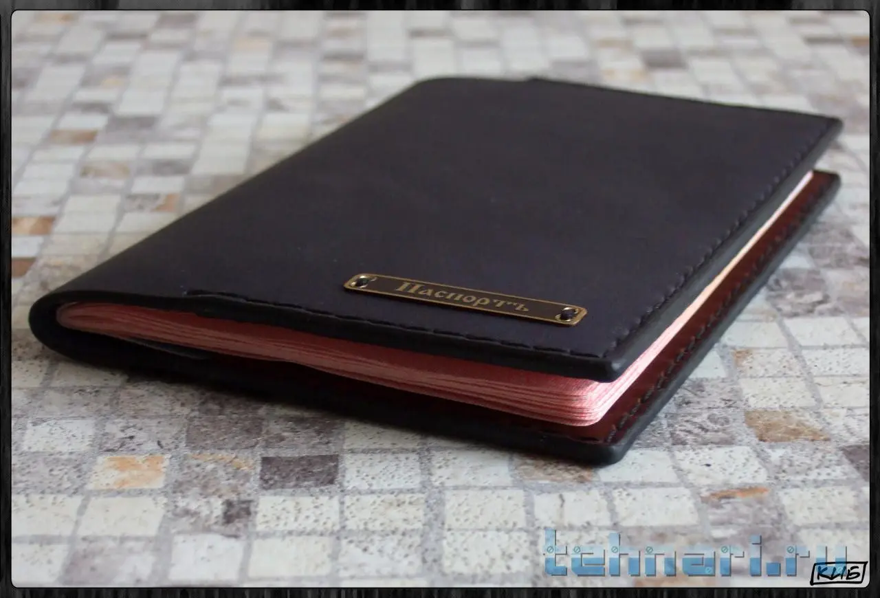

А вот финальные фото:
И даже финальное видео с плохой фокусировкой:
P.S.: Лично мне настолько понравилось сочетание цветов обложки, ее толщина и плотность, что я аж захотел себе такую же:wo:
Надо будет что-нибудь еще сделать из такой кожи:tehnari_ru_889:
Отличная обложка! Шов замечательный!
Табличку бы приклепать, а то нитки перетрутся. Ну и просто солиднее с клёпками.
И с упаковкой классная идея!
Дык это когда еще будет. При неаккуратном обращении и клепки не помогут - шильдик исцаратается/изотрется до непотребного вида.
я бы ещё саму обложку в пакет маленький
Целлофан - не презентабельно же.
или в бумажный лист
Видел такое решение у фабричных изделий. Вот если бы найти черную тончайшую бумагу - с удовольствием заворачивал бы.
