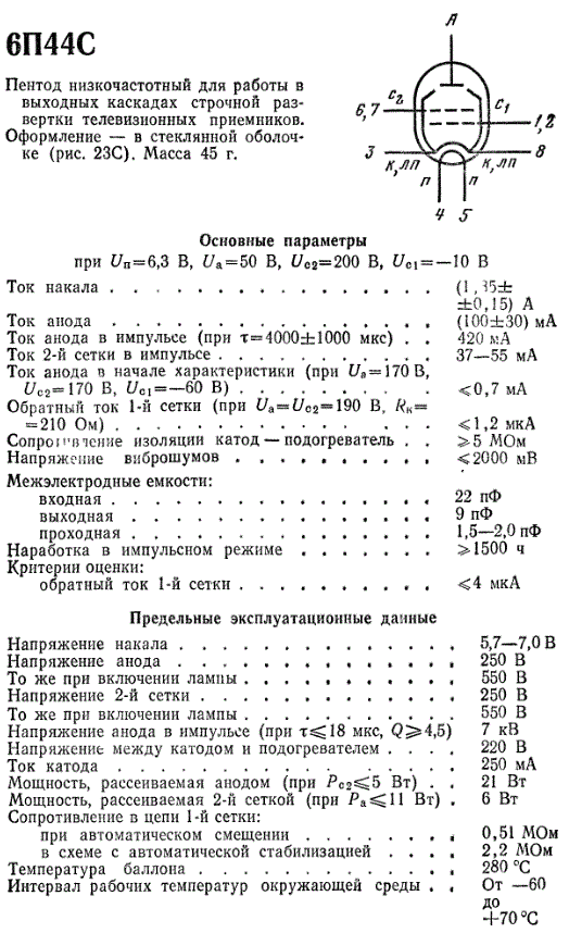

Если резистор R6 "в катоде" (300 Ом, 2 Вт) греется, то найди 2-а (2Вт) по 150 Ом или 200+100. Только что-то не сходится?! При 14 Вольтах ток через резистор составляет 47 мА, а рассеиваемая мощность 0,047х14=0,66 Вт (для режима молчания). Или он греется когда усилок играть начинает? Так там режим по переменке кондёр выравнивает... Чё-то странно? Замеры верные? Или поставил резюк 0,5 Вт (на схеме мощность не указана), тогда 1,0 Вт должно хватить.
Пришло время разобраться с характеристиками 6П44С... И что же мы видим?
При смещении -15 В напряжение на лампе между анодом и катодом должно составлять 150 В при предельном токе 150 мА (Rл=1,0 кОм). Для указанных в схеме 110 мА напряжение должно быть 140 В (Rл=1,2 кОм при Uсм=-15).
Для указанных в схеме значений Uл=200-15=185 А и токе 110 мА, смещение должно быть около -23 В... А это уже не "класс А" который нужен "однотакту" (SE).

Все правильно, для такой лампы катодный резистор 2 Вт маловато будет. желательно вообще 5 Вт керамику поставить ... :)
Если учесть что на сеточном резисторе R7 (100 Ом) падает 5 В то ток сетки составляет 50 мА. Это почти половина указанного тока. Однако!

Все правильно 2-я сетка до 55 мА, он же говорил, что отключил аноды, а усилок продолжал играть, ему сказали, что лучше с этим не шутить ... :)))
Вот случайно наткнулся на подобную схемку. Там указаны другие режимы: Rкат=220 Ом (2 Вт) Uсм=-19 В при Iа=80 мА Uпит=260 В. Вот это ближе к теме и по характеристикам больше похоже на правду... :fellow:
для неё предельное Uа = 250 В
С этим я соглашусь. Просто я к тому, что у автора при большем токе и большем номинале катодного резистора, падение получается почему-то меньше (-14 В). Именно это и не вяжется! Ладно пусть сам ответит...
