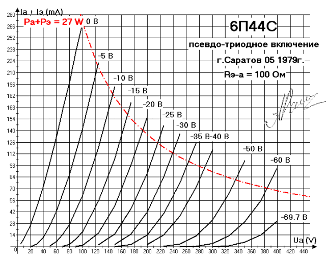

Характеристика
Если верить представленной характеристике, то при Uл=180 В и суммарном токе 110 мА (Ia=60 ма и Ic2=50 ма) сопротивление лампы Ri=1,64 кОма при смещении Uc1=-20 В. Если выберем другую рабочую точку (на характеристике -15 В), то получим Uл=155 В Iл=126 мА Ri=1,23 кОм.
    43.1 KB · Просмотры: 1,252
Из этого следует, что при подаче сигнала амплитудой 5 В мы получили изменения напряжения в аноде 25 В и тока 15 мА, то-есть вкачали в трансформатор (в нагрузку) 0,375 Вт. Для обоих полуволн (сигнала 10 В) мощность будет равна 0,7 Вт. Допустим, что мы работаем на нагрузку в 4 Ома. Напряжение во вторичке должно быть 1,67 В, а ток 0,42 А. Ктр=50/1,67= 29,94. В общем около 30. Для 4 Вт U2=4,0 В, а U1=120 В.
Значит питание усилителя должно быть не менее 240 В и амплитуда подаваемого сигнала 20 В.
Как-то так!:fellow:

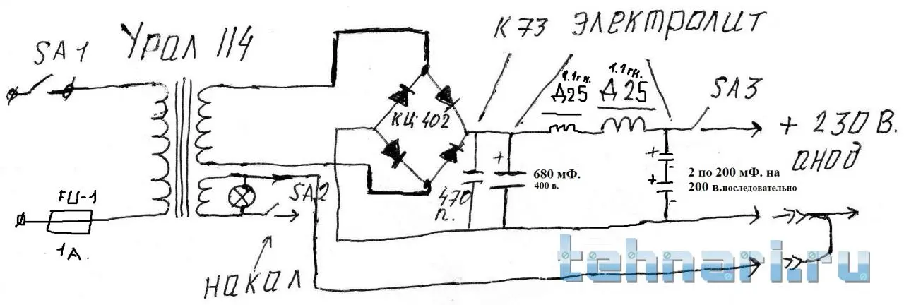

Схема блока питания. Всё что было в наличии то и напихал.
А это блок питания для одного канала или обоих? Всё-таки дроссели нужно наверно запитать из одной точки, но на разные каналы, а не по "минусу".:tehnari_ru_509:

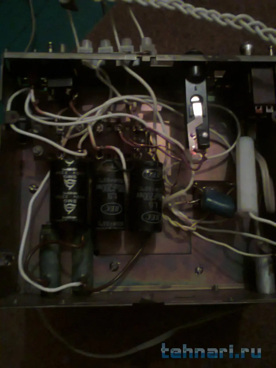

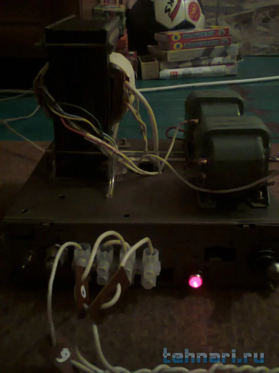

Здраствуйте. Поэксперементировав немного удалось убрать фон почти полностью поменял дроселя, непомогло, убрал дросель с минуса , фон упал , подсоединил второй дросель последовательно с первым по плюсу , фон ещё снизился до незамеьного , в силовом трансформаторе дожал (стянул) пластины ,фон пропал
    40.2 KB · Просмотры: 81
вот пара фоток блока
    34.5 KB · Просмотры: 345
    38.2 KB · Просмотры: 323
