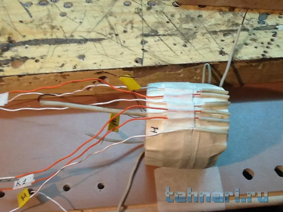

Здраствуйте. Фон поборол ещё позавчера , всё хорошо работает, вот только после двух часов роботы усилителя , силовой трансформатор прилично нагрелся , походу слабовата накальная обмотка ,лампа эта жрёт прилично две лампы 3 ампера и плюс триод.
Но тёплое только железо, катушка не очень, и дроселя холодные всё холодное кроме силового и ламп.
А что я в #252-м посту описывал? 8,5 Вт на накал! В сумме 17 Вт на две + 25Вт+ 25Вт (для стерео)!
Поэтому и нагрелся! Транс нужен на 70 ВА минимум!

Нифига с трансом не случится. В радиоле он по накалу тянул штук 8 ламп. У меня такой-же греется на двух 6ф5п, но парафин с него не капает, ну и ладно.
А накальную обмотку можно намотать не разбирая железо.Там витков 10 всего-то.
Я одному такому трансу вторичку доматывал.
Типовой силовик, маркировка у них разная бывает ТС009, ТС71 и без маркировки.

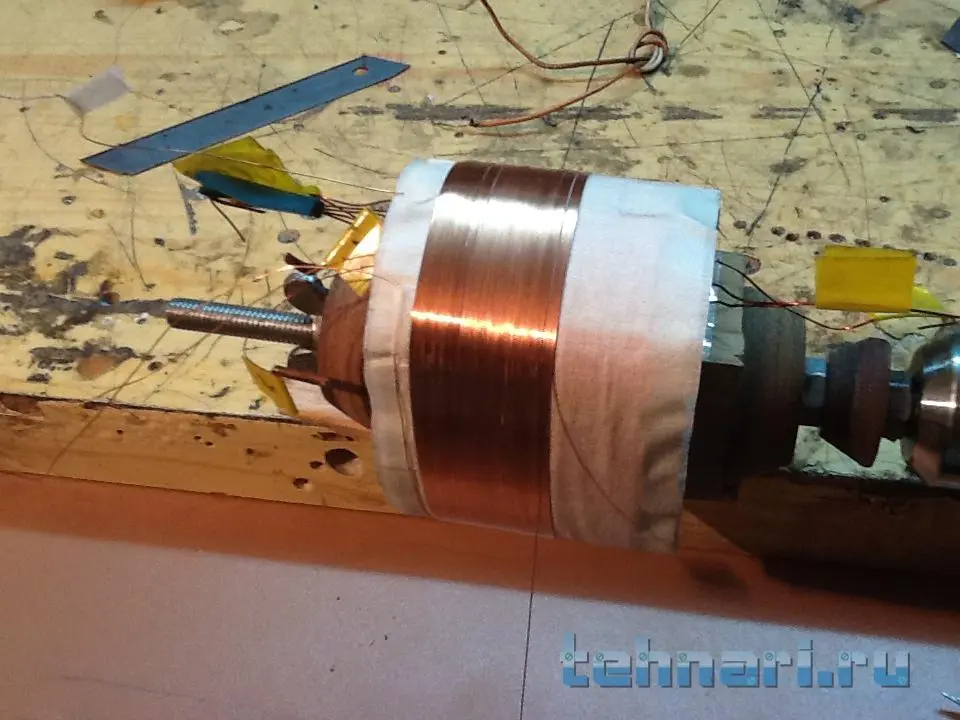

Здраствуйте. Скажите пожалуйста, а какой диаметр провода использовали для нахальной:) обмотки?
На 1,0 А в трансформаторе нужно 0,6 мм в диаметре ... Вроде так (на память). Есть и расчёты, есть таблицы... Я для двух ЕЛ34 (1,5)А использовал 1,5 мм в диаметре для 3,0 А. Посмотри фото в моей теме. На силовом трансе бумажка с информацией о напряжении, витках, и диаметрах (по мере намотки). Накальные самые последние намотаны (внизу этикетки смотри).

Ну да, а там жилка 1 мм. вот и вся причина его перегревания.Т.е. у меня 1.2 ампера
Ты не прав. Если диаметр провода мал, то это ведёт к нагреву проводника (плотность тока повышена), и потерям напряжения в обмотке. Нагрев магнитопровода, это совсем другое! Это говорит о том, что нужно разгружать сам транс! А лучше для другого канала использовать аналогичный ТАН! Ну или как я уже предлагал использовать дополнительный ТН.
