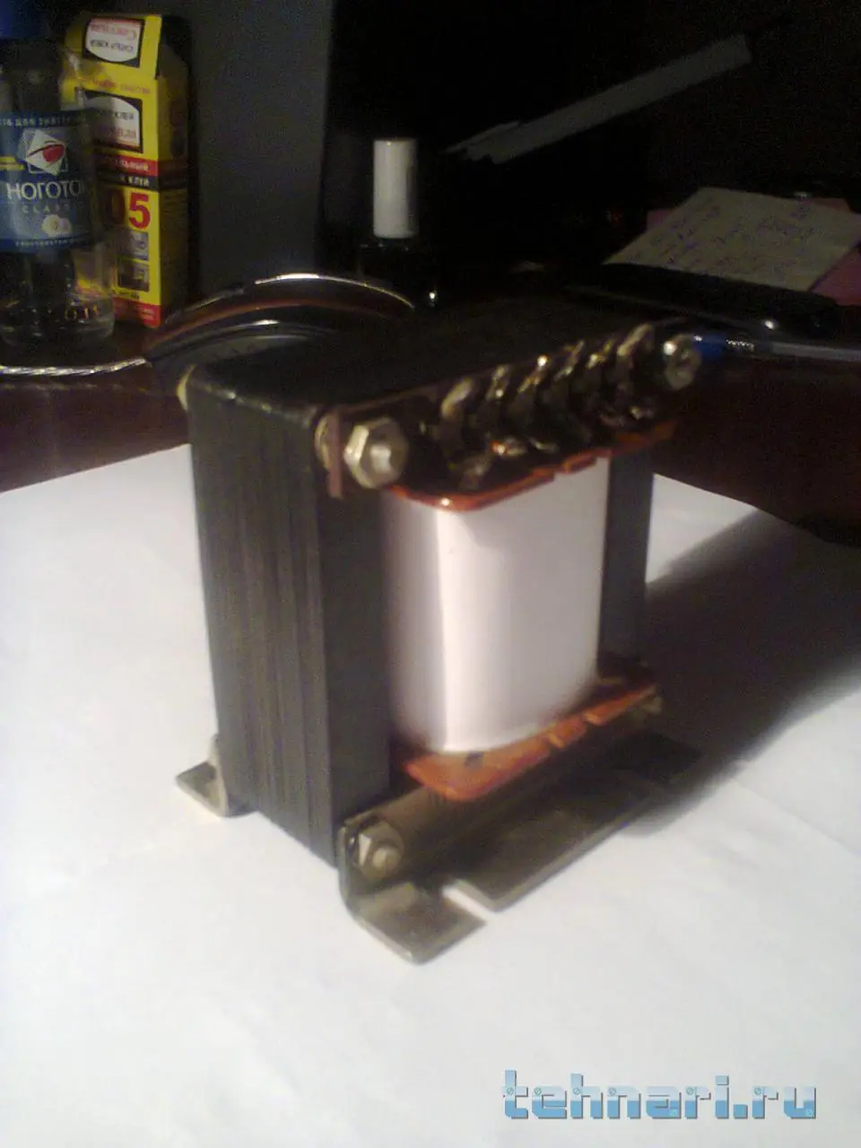

Здраствуйте.
Начал намотку выходного трансформатора согласно расчётов которые сделал Джордж Смит
    44.8 KB · Просмотры: 252
Незабудь межслойную изоляцию конденсаторной бумагой, хотябы, через три слоя ... :)
через каждый слой ложу пищебумагу , а между обмотками малярный скотч бумажный.
а вот пошла уже вторичка ,далее остальная первичка
    22.7 KB · Просмотры: 186
Первый пошёл :)
    38.3 KB · Просмотры: 297
сейчас делаю подготовку к намотке второго транса .
    18.6 KB · Просмотры: 151
Э, так не честно, где расчёты? Многим пригодятся, окромя меня.
Красава!!! Надо надписи сделать для потомков.
Похоже речь идёт о слоях первички...
Ну дайте-же схему намотки , жадины.( я буду кусаться)
Похоже речь идёт о слоях первички... Ну дайте-же схему намотки , жадины.( я буду кусаться)
Это мы раньше мотали тонкой конденсаторной бумагой, Сейчас материалов много, допустим пищевая пленка на ура. Для чего это делается, дело в том что повышенная частота смерть для изоляции, межслоевой потенциал около 100В при частоте 10 кГц и выше ... :)
