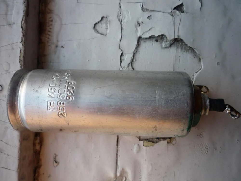

какая полярность у этого конденсатора?
а на этом какая полярность? ПОМОГИТЕ ПЛИЗЗЗЗЗ
    42.8 KB · Просмотры: 5,783
Центральный -анод ( +), корпус катод (- )
Насколько я помню катод это плюс а анод это минус:D
Вот Википедии вроде так , да и вроде в электролитах на корпусе минус.

to Кузя1990
Конденсаторы серии К50-12 здорово сохнут. Если уплотнительная резинка у центрального вывода (+) твердая и потрескавшаяся, то весьма высока вероятность подсыхания электролита. С вытекающими последствиями. Если резинка эластичная -можно потренировать и после померить ток утечки.
