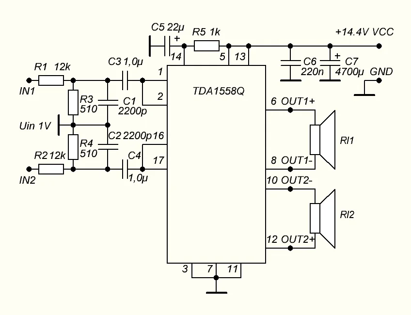

Здравствуйте все. И так собрал уже порядка 3 усилителей на ТДА 1558. По схеме от Валеры.
И у меня вопросы, может все таки ответят.
От колонки Microlab Solo 3 mk3 (я подключаю усилок к ней), звучит очень даже хорошо, без каких либо помех (питаю усилок от аккомулятора 12 в.), но усилитель греется, где то 15 минут и уже горячий. При навесном монтаже ели нагревалась.
Далее подсоединяю к компу и начинаются очень сильные шумы. Думал сначала это из за проводов (скрутки) все не аккуратно было. Пересобрал новую плату сделал, посадил саму схему, 1 кондер на 10 тыс мкф 25 вольт, 1 кондер на 0.1 мкф (на питание лучше не было, тем более в новесном монтаже такой использовал) и 2 кондера на вход (звук) 474 (0.47 мкф) круче тоже нету, и даже поставил вход на тюльпаны. И чуток клеем проклеил все термо. И вот от колонки хорошо звучит чисто без помех вообще, а от компа шум такой конкретный. При навесном монтаже такого не было.
В чем может быть причина?

Reani, сделайте по ниже приведённой схеме и печатной плате.

Спасибо новенькая схемка :) это радует.
При разработке топологии печатной платы Валерием были допущены следующие ошибки: основная это совмещённые контура прохождения тока силового и сигнального общего провода, смысл шунтирующего конденсатора при его месте установке на плате совершенно теряется. При таких токах ширину дорожек нужно значительно увеличивать.
в схеме от Willow меня сбивает с толку надпись uin 1v. Я не знаю какое напряжение питание на выходе ноутбука,мп3 плеера и моб.телефона. Будет ли такой усилитель нормально играть от перечисленных устройств, или он для более мощного источника? Что дают компоненты R1-R4,C1,C2? C3иC4=1мкф не будет ли перегрузки по входу?
Спасибо за пояснения!
R1-R4,C1,C2 эти элементы образуют входной делитель и ФНЧ, варьируя эти элементы можно изменять подаваемое входное напряжение на микросхему в зависимости от источника сигнала, а так же изменять частоту среза фильтра.
От емкости разделительных конденсаторов C3 и C4 зависит только низшая воспроизводимая частота, тк они совместно с входным сопротивлением микросхемы образуют ФВЧ.
Спасибо стало понятнее. Остался один вопрос будет ли он играть от мп3,телефона,ноутбука при таких номиналах? или надо внести изменения? я так понимаю R1 R2 12 ком могут погасить звук от таких источников
Конечно, если напряжение источника сигнала менее 1 В, уменьшите соответственно R1, R2 и увеличьте R3, R4, ведь это банальный делитель напряжения.
