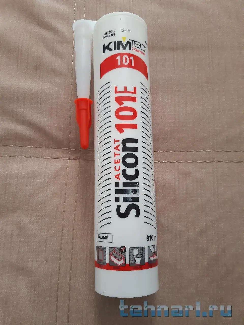

Купил силиконовый герметик белый:
Сегодня ночью или завтра утром установлю шланг на место.
По инструкции краску надо выдерживать 72 часа, но я не могу столько держать ванну вне эксплуатации, сутки хватит, тем более, если закрашенный срез весь уйдет под герметик силиконовый...
Герметик силиконовый ацетатный пока не засохнет - довольно агрессивная среда для металла. А сохнуть он будет долго, учитывая, что он будет изолирован от контакта с воздухом силиконовой трубкой. Как он будет взаимодействовать с неокрепшей эмалью, трудно сказать.
