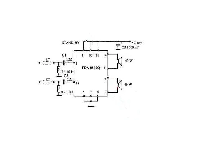

лучше на TDA8560 звук по качественей вот схемка
    10 KB · Просмотры: 5,453
если заинтересует печатку тоже выложу
Можно и на ней в принципе, но к ней лучше искать динамики в 2 Ома.
