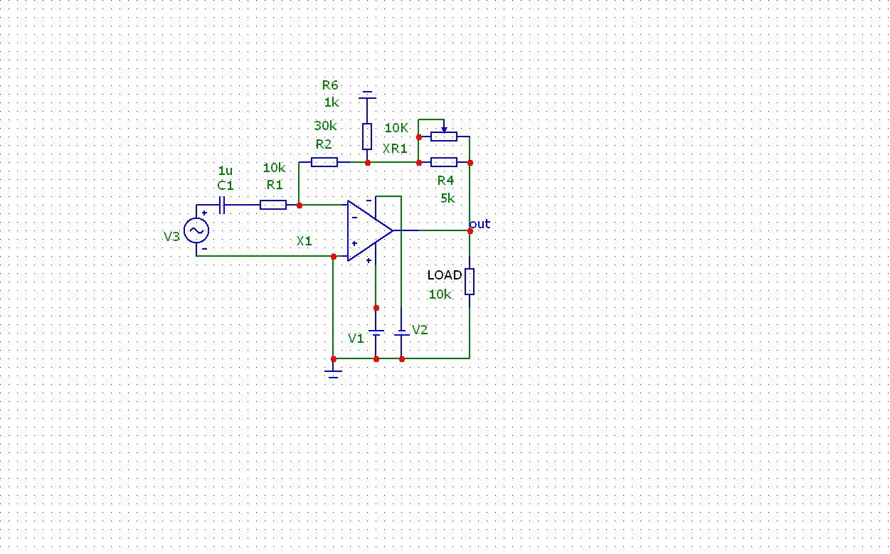

По теме .Схема баланса для инвертирующего усилителя с иммитацией сдвоенного переменного резистора с металлизацией части резистивного слоя .
Офф нужен ,не нужен баланс,но стандартами он предусмотрен,да и автору топика он нужен .

Кус ,равный трем, взят для работы с активным РТ,для пассивного необходимо увеличить номинал резистора R2для нужной величины.
Для того,чтобы не увеличивать чрезмерно номинал R2 ,стоит ввести Т-оос .

Я бы увеличил R1 до 47-51к, это снизит требования к выходному сопротивлению источника сигнала и позволит уменьшить С1 (размер платы тоже не последнее значение имеет). А подстроечный резистор наверное проще найти с отводом от середины.
Оптимальное входное сопротивление по моему скромному дилетанскому мнению 10ком.
Для более высокого сопротиления нужно за основу взять входной каскад у Н.Сухова
А в чем тогда смысл Т-ООС? Зачем это усложнение схемы, да еще с ухудшением стабилизации нуля на выходе? Насколько я понимаю, единственный смысл в Т-ООС, это как раз повышение входного сопротивления без применения высокоомных резисторов ведущих к повышенной чувствительности к наводкам.
Невнимательно прочитал пост 75. Вопрос снимается.
