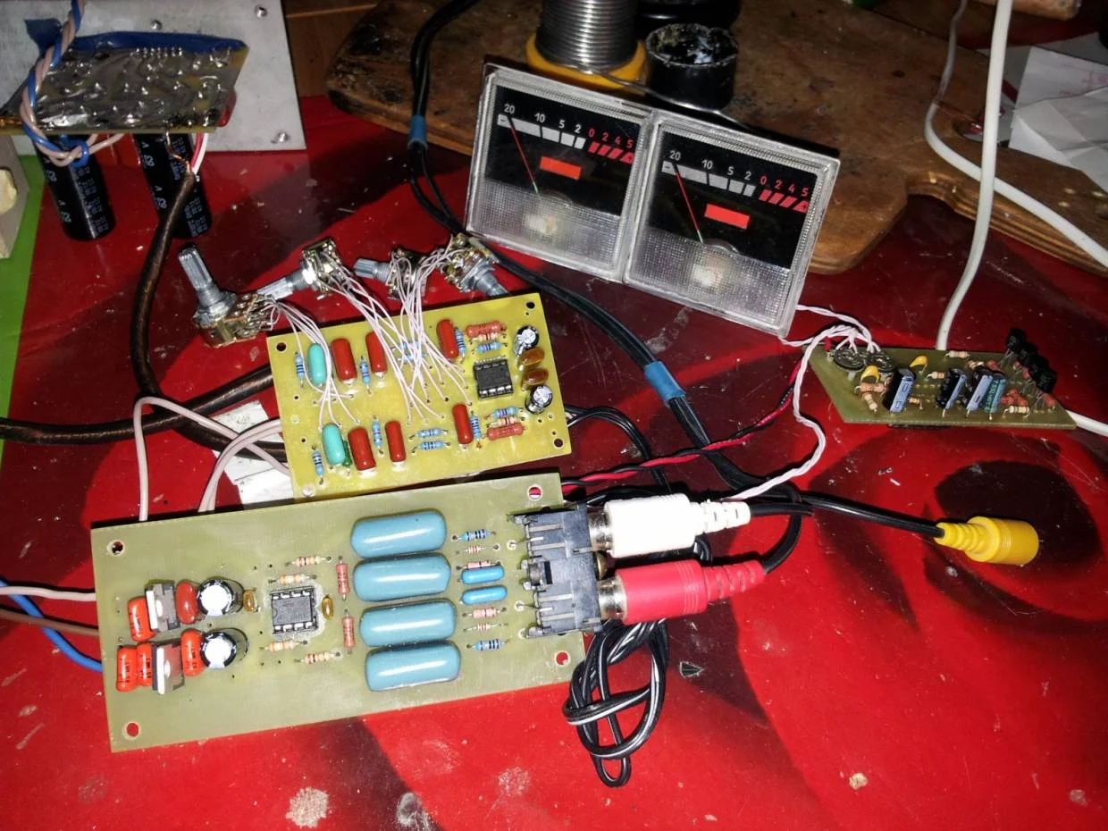

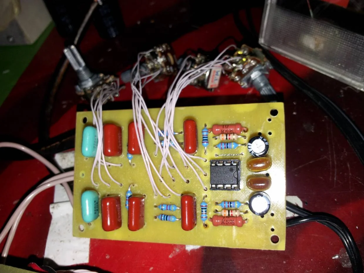

Теперь о деле. Собрал пассивный классик. Подключил на выход своего преда и дальше в схему. Никакого шума на выходе,тоесть ВААЩЕ! (заигрался и забыл, что питание от уся не отключил, случайно прикоснулся к одному из переменников - так чуть паяльник не проглотил). Схемки выложу чуть позже, жалко было тратить время на графические экзерсисы. Схемотехнических косяков, конечно, куча, но пока всё вместе, НА СЛУХ, звучит более чем! (Гонял свой бардак через "Аудиодоктор"а). Завтра попытаюсь погонять через Осц. На фотках ТБ, пред, индикация и весь бардак.

Вот, набросал схемку своего "творчества". Как говорил, на приборах пока не гонял, на слух, кажись намано, только баланс квёлый (бум думать). Для меня это первый эксперимент после многих лет простоя, своего рода основа, прошу "сильно не бить". Разбору полёта с пристрастием буду только рад!!!
Дальше, для начала, буду менять оперы, искать другие, простые но качественные схемы предов и ТБ, попробую другие схемы оконечников. В общем, "гравицапу заклинило".

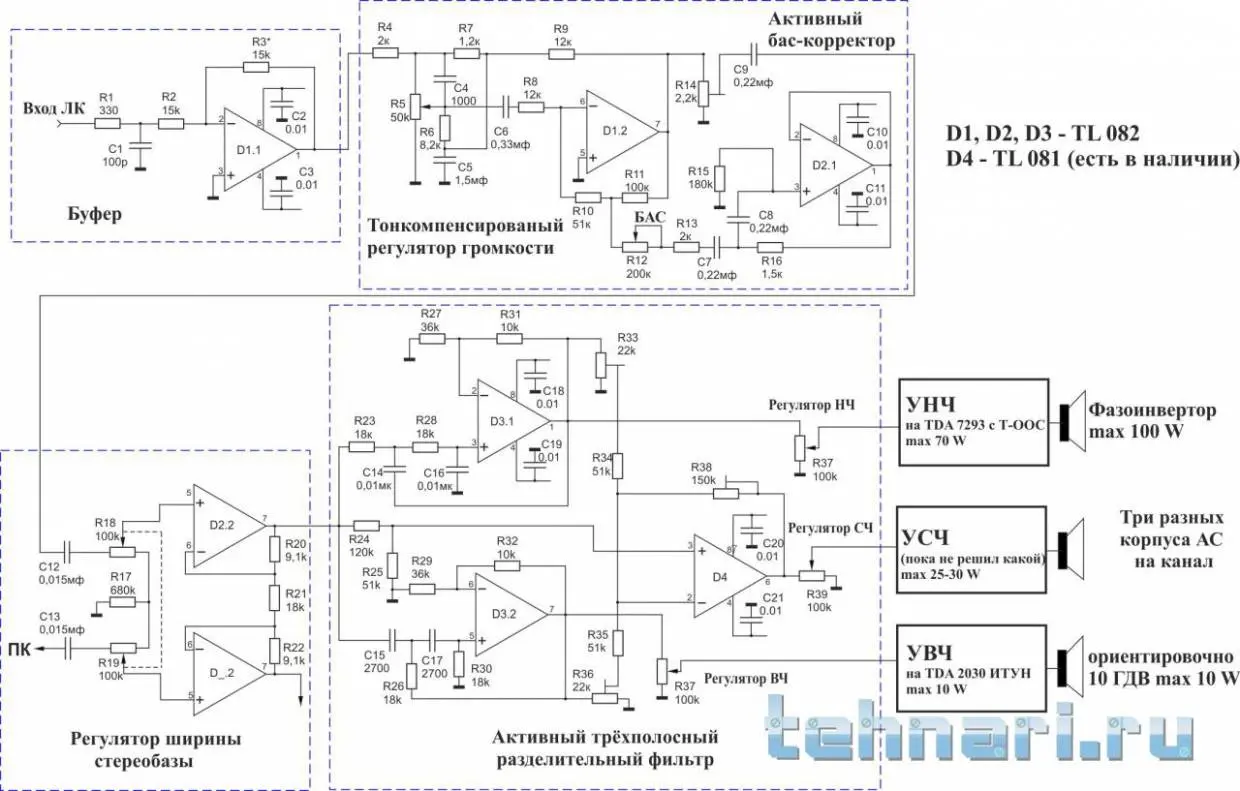

Добрый день!
Посетила идея, а не лучше ли регулировать тембр отдельными усилителями?!?!?! Схемно концепция выразилась примерно так. В принципе всё знакомое, на оригинальность не претендую. Задумано для комнаты 24 кв.м.
Очень прошу высказать мнения и вообще браться или не стоит за сей раритет?
PS: Прошу помощи по согласованию входов-выходов, в этом я "полный лентяй".
    62.5 KB · Просмотры: 3,425
Я думаю, что лучше. Даже не лучше, а правильнее что ли. Помнится давно у меня был музыкальный центр Техникс. Тогда я был несколько удивлён, а почему к АС идёт две пары проводов. Би ампинг. Звучал Техникс очень зачётно. Ну, а если делать три ампинг, то ваще. Только нужно будет три усилителя, и лучше всего три раздельные АС. Это уже будет HI - END, ну или что то около этого.
Именно триампинг! Фильтры второго порядка, проще подстроить линейность АЧХ колонок по звуковому давлению, проще подобрать динамики, никаких пассивных фильтров со "своими тараканами" в колонках, минимальное взаимопроникновение сигналов между каналами, возможность подстройки стереобазы от конкретных акустических возможностей реальной комнаты, возможность разнести НЧ, СЧ, ВЧ колонки по вертикали (доп. объёмчик)!!! Полагаю что одного этого уже не мало. Кстати, баланс по каналам планирую реализовать раздельными регуляторами громкости на входе.
Огромный плюс такой системы ещё и в том, что качественные усилители небольшой мощности для СЧ, ВЧ значительно легче построить.
